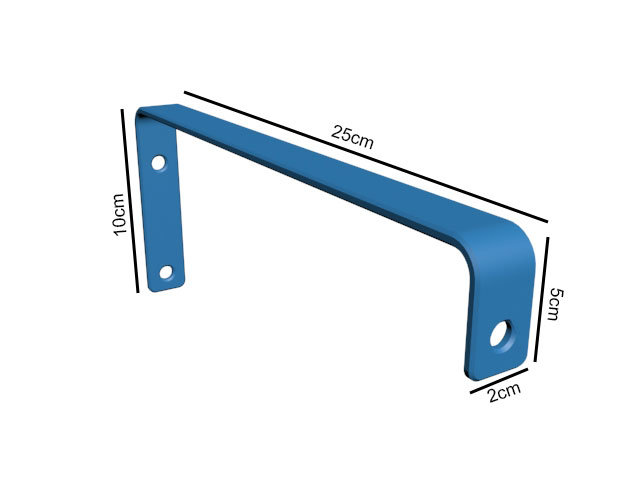

Jag har gjort en kornisch av frigolit list. Använde "vägglist" då det var det mest lämpliga jag hittade.
Den ska sitta över våra gardiner i vardagsrummet (ca 4m lång och bygger ut ca 25cm från vägg).
ung. så här kommer det se ut: http://nilfabkornischer.se/img/013.jpg
Då frigoliten inte väger mycket tänker jag att det borde räcka med 4st beslag.
Vet dock inte vart man kan köpa sådant i rätt dimension så gissar att jag får tillverka egen.
Hade tänkt mig något enligt denna skiss jag gjort:
Jag har inte mycket verktyg för att jobba med metall. Bågfil, hammare, metallborr.. det är i princip vad jag har.
Vart köper man metallen tror ni? Tror ni aluminium funkar, så det blir lätt att bocka?
Finns det färdiga eller ska jag göra själv?

Kör med typ 20x2 plattjärn
Du kan köpa några slamsor av lokal smidesfirma.
Så tunna grejer bockar du enkelt i ett skruvstycke
