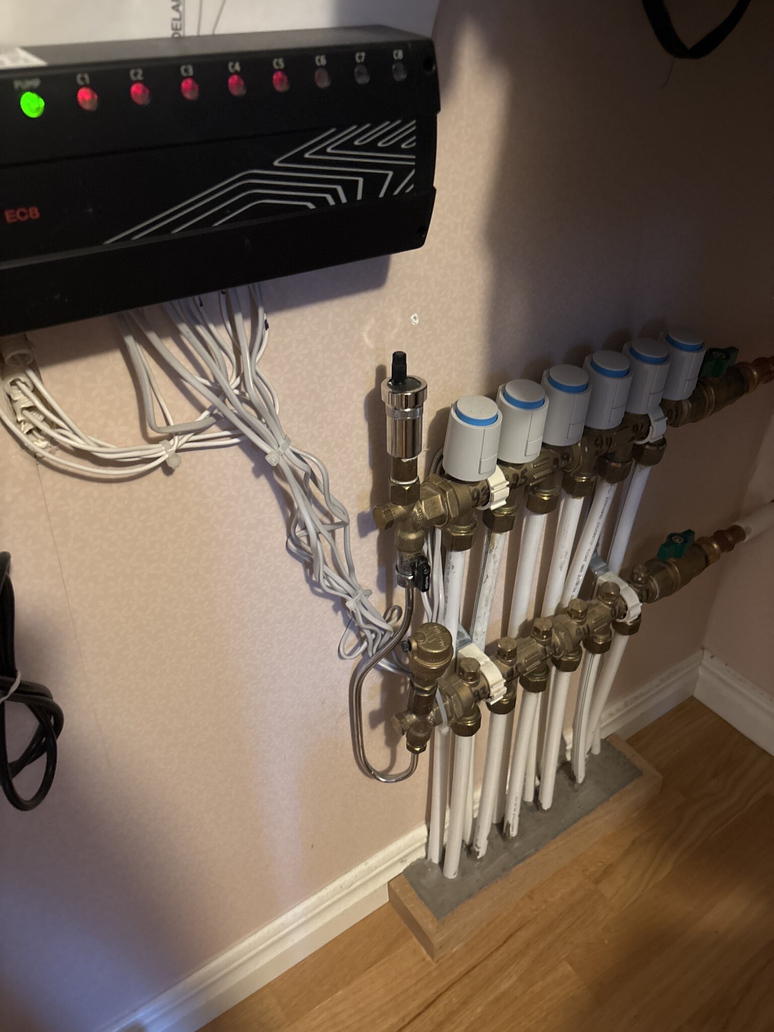

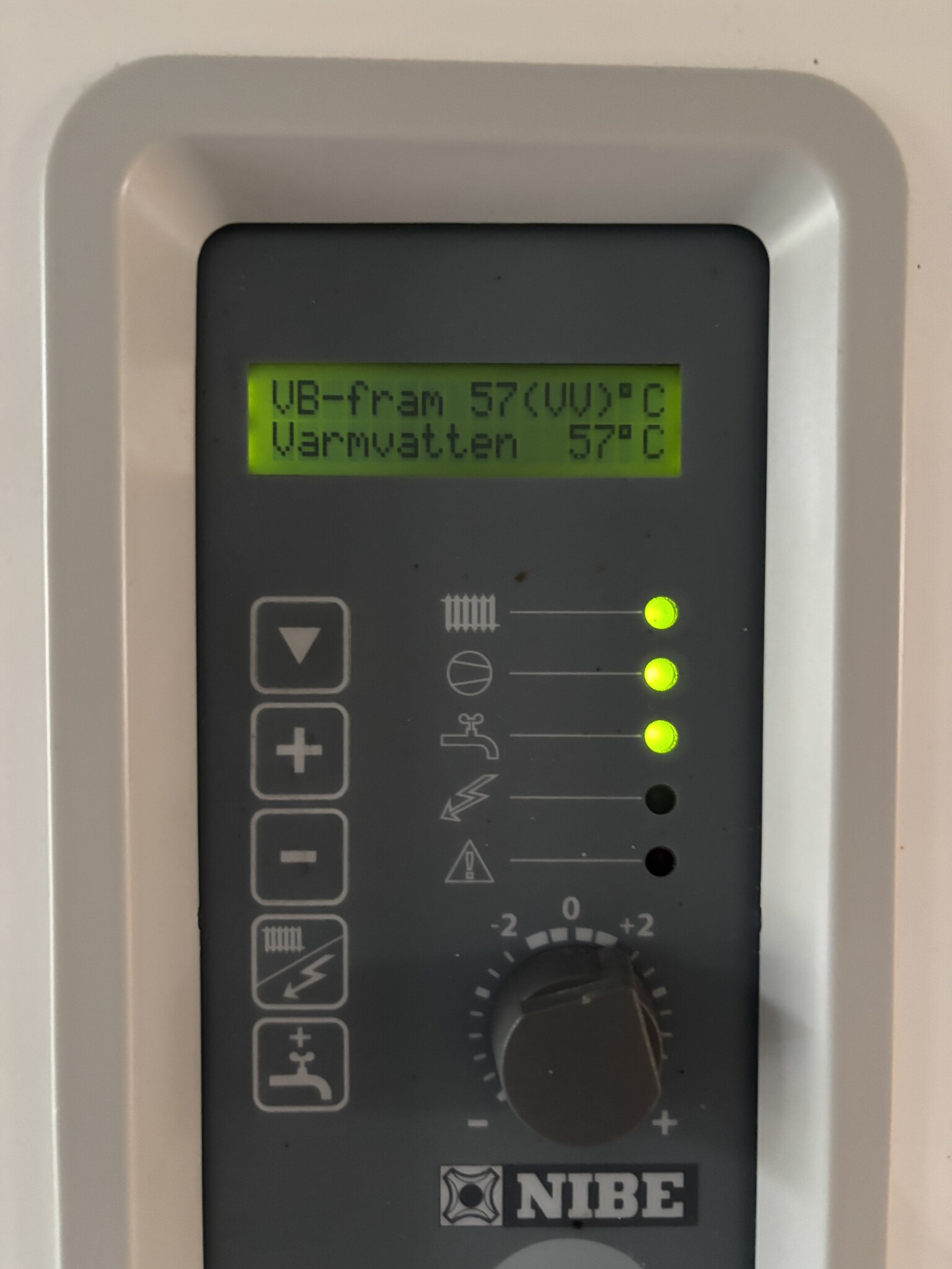

Bara golvvärme. Shunt… Får undersöka detta. Och hålla koll på hur värden egentligen är under dagen.MathiasS skrev:
Om du hade så varmt vatten i golvvärmen skulle ni ha bastutemperatur inne.
Antar då att det sitter en shunt före golvvärmen. Har du en kombination av vattenburna element och golvvärme i huset?
Om framledning är 55 när utetemp är runt noll så finns det inget mer att hämta när det blir kallare - då måste elpatron användas..
Med en temperatur differans (delta T) (43-29=14) på 14 grader på golvärme så går det nog inte att trimma kurvorna rätt. Börja med att lösa cirkulationen så du får en temperatur differens på max 5 grader. Det kan vara inställning/trasig cirkulationspump, eller för nedstrypta ventiler eller igensatt filter.
Har vi tryck i slingan så det inte är en stum expansionstank och luft i systemet, brukar finnas manometer på värmebärarslingan vid pumpen. Även Brine slingan. Som #useless skrev så kan Bypass lura systemet, bra att utesluta dessa enkla fel innan man går vidare i undersökning.
Värmeöverföringen som sker till huset är flödet multiplicerat med delta T, det kan vara tillräckligt vid plusgrader men inte när det blir kallt. Men troligen om man skapar så det flödar lätt i värmesystemet så räcker cirkulationspump, men är det minsta hinder (igensatt filter, luft i system, strypta flödesventiler, nedställd cirkulationspump mm) så kommer det inte att fungera. Om värmepump inte har flödesmätare så kan man indirekt se flödet via delta T, den bör inte vara över 5 grader för golvvärme system. 14 grader som du har visar att det är ett flödesproblem.Jenfog skrev:
Det kan vara så enkelt att man manuellt behöver ställa upp hastigheten på cirkulationspump om den inte är inverterstyrd via delta T.PFO skrev:
Man behöver förstå om denna gör det den ska också. Om det inte blir varmt när man förväntar sig det, alla rumstemperatur på max, så lyfter man helt enkelt av hattarna/styrdonen från fördelarna. Då blir det så varmt som möjligt.
