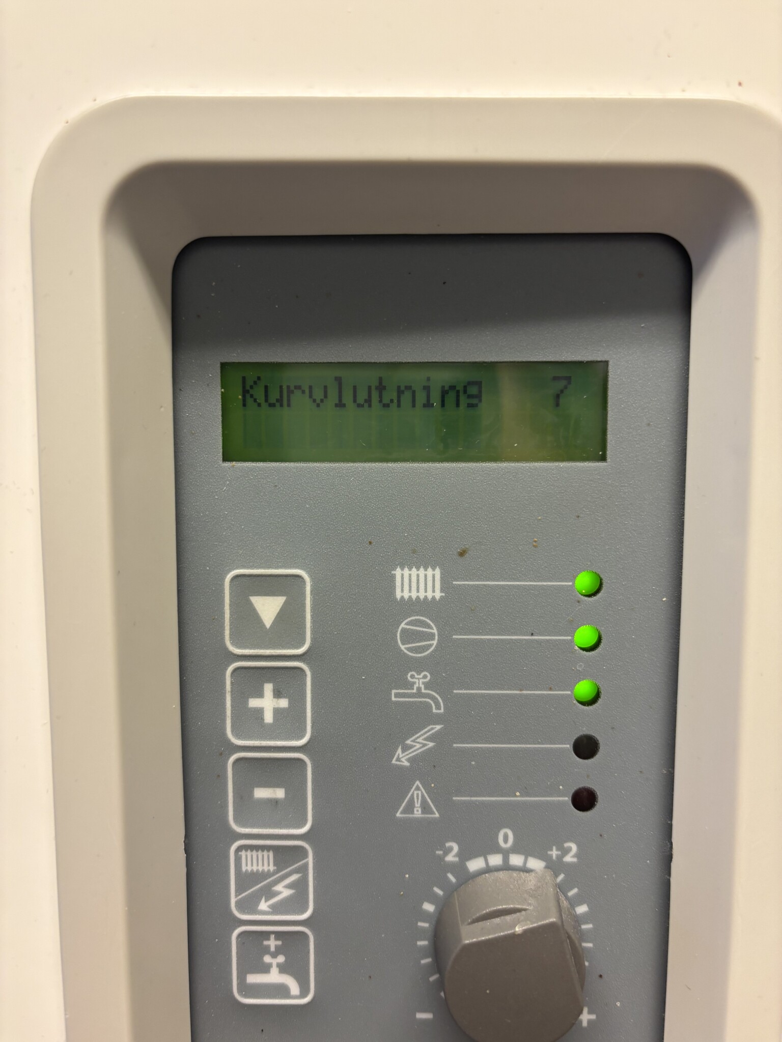

Vi har nyligen köpt ett hus med bergvärmepump. Nibe fighter 1215. Huset är byggt 2006 och är 186 kvadrat fördelat på två våningar med golvvärme. Huset är behagligt varmt så länge utetemperaturen håller sig över nollan. Så fort det går under blir det skitkallt. Alla golven blir plötsligt påtagligt kalla. Förra svängen med minus så började vi med att dra upp ratten för att få värme. Till slut stod den på +4 och när det blev plusgrader fick vi såklart ett närmare tropiskt klimat inomhus. Tog tre dagar att få ner huset från sina 26 grader. Läste åtta hundra olika manualer och guider och fattade vad vi gjort för fel. Ner med ratten och upp med kurvan. Värmen stabiliseras och huset känns bra. Men det fortsatte också vara plusgrader. Igår gick vi under nollan och nu är det kallt igen. Drog upp ratten ett steg och det verkar ha blivit lite bättre idag. Men golven är fortfarande kalla. Värmen in i rören är varm men de är rätt svala ut. Ett dygn med två minusgrader ska väl inte kunna sabba hela värmesystemet? Vad är det jag missar? Inställning? Filter? Nåt som ska luftas?

Golvvärme är ett ganska trögt system. Känner du någon skillnad på entreplan och övervåningen? Kan du ta en bild på din värmekurva?

Kurvan stod på 5 när vi flyttade in. Men då stod också ratten uppskruvad ordentligt. Vvs killen som var här i somras för att fixa en grej undrade varför i hela friden den var uppdragen så högt och drog ner den. Nu fattar vi varför.

  • Digital display som visar "Kurvlutning 7" med knappar och indikatorlampor bredvid, del av ett värmesystem.
Golven är varma från början, innan minusgrader, så pumpen ska ju bara bibehålla värmen.

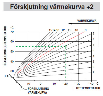

Om framledning är 55 när utetemp är runt noll så finns det inget mer att hämta när det blir kallare - då måste elpatron användas..
Börvärdet på framledning med kurva 7 och +2 skall vara 40 grader vid 0 grader ute.
Diagram över värmekurva förskjuten med +2, visar sambandet mellan utetemperatur och framledningstemperatur. Framdator vid 0 grader ute är 40 grader.
