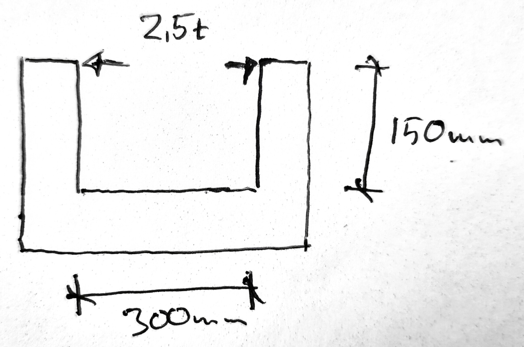

Jag skulle lite snabbt och enkelt behöva dimensionera en klämma och vet inte riktigt var jag skall börja.
Denna U-formade stålkonstruktion skall tillverkas och inte vara allt för tung.
Den skall alltså hantera en last som separerar benen med 2,5 ton.
- Var uppstår det största momentet? Knäna?
- V uppstår den största spänningen? Knäna?
- Vad vore ett lämpligt materialval? Jag vill försöka landa nära 8-10 kg utan speciallösningar.
Alla former av kloka lösningsorienterade tillrop är jättevälkomna.
  • Skiss av en U-formad stålkonstruktion med mått 300 mm bredd, 150 mm höjd och en last på 2,5 ton på båda sidor.

Men du kommer få spänningskoncentrationer i dina 90 gradiga hörn, undvik det och fasa av det istället.

Japp. Om jag tillverkar den av homogent aluminium kommer den att fräsas med mjuka radier. Svetsas den av VKR eller motsv får det bli förstärkande ”öron” i hörnen.
