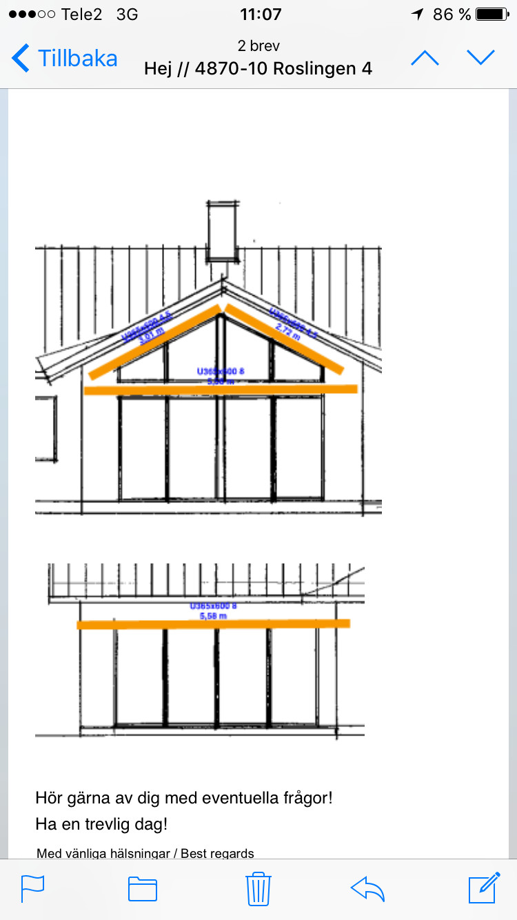

skulle behöva ha hjälp med att räkna ut dimension på en järnbalk. Någon som känner till en konstruktör som gör detta till en lagom peng?
Var ska balken vara till?

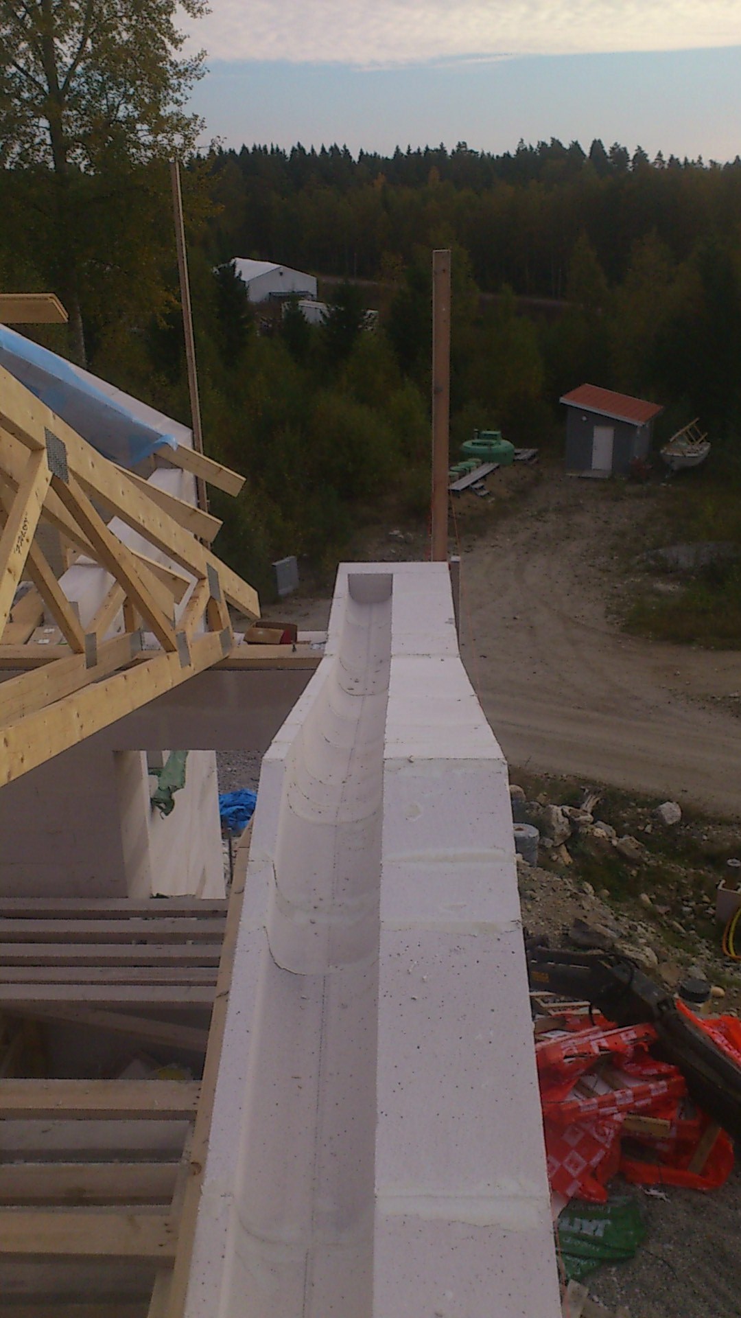

Orange markering visar var det ska vara U block.
Den vågräta blir det en järnbalk i.
Det ska vara ryggåstak med en trä balk i nocken så imellan fönstrena blir stort tryck då hela taket vilar på den balken
  • Användning av U-block i cellbetong för att förbereda inför installation av järnbalk.
  • Ritning av husfasad och snitt med orange markerade U-block för balkläggning och träbalk i nocken.

Men det är en stolpe i mitten? Isåfall kommer inte vikten från taket på väggen alls då lasterna tas ner på långsidorna och pelaren i mitten.
Själv gjorde så där U-block 500mm över hela fönstret med 4st 12mm armering på 6m, bockat efter fönsterutformning som låser fast hela konstruktionen med betong, saxtakstol istället för träbalk. Lycka till.
