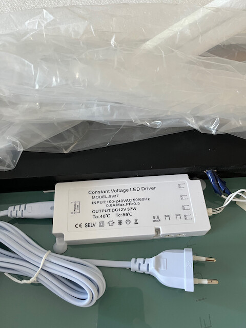

Vad göra när belysningen i nya badrumsspegeln har stickkontakt, där gamla belysningen var fast installerad?
Kan jag byta ut drivdon på spegeln? Till vad - en djungel för mig inser jag?
  • LED-drivdon på ett bord, kablar och plastförpackning synliga.
De flesta skulle nog klippa kontakten och koppla in den fast. Det är inte riktigt enligt reglerna för en lampsladd som vi ser här är inte godkänd för fast installation. Men det är en väldigt vanlig lösning.
Däremot så gäller det ju att ha ett godkänt kopplingsutrymme för denna anslutning. Det behöver vara en eldosa. Och det måste vara dragavlastning på lampsladden där den går in i dosan.
Och man behöver titta på hur nära dusch eller badkar detta sitter, kan behöva vara en dosa med hög täthetsklass.

Tack för svar. Det ligger utanför zon 0/1/2 iaf. Men det får nog bli att ringa in någon på detta :)

Om det är tillåtet med ett vägguttag där belysningen ska vara och det finns en jordfelsbrytare så kan en elektriker montera dit ett vägguttag så att det går att använda belysningens kontakt. Om du föredrar det.
