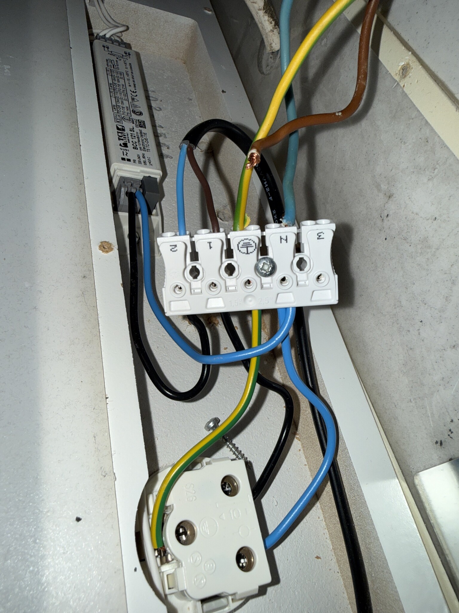

Märkte igår efter jag kom hem från jobbet att belysningen i mitt badrumsskåp inte fungerade.
Jordfelsbrytare utlöstes ett par gånger i helgen, försökte lokalisera vad som utlöste det men lyckades inte hitta problemet för sedan utlöste den inte mer. Har även kollat säkringarna och ingen av dem har utlöst.
Belysningen i skåpet har fungerat innan men själva uttaget inne i skåpet har aldrig fungerat och nu fungerar ingen av dem.
Några tips ?

Som sagt den lösa tråden är troligen förklaringen. Men på bilden ser det ut att finnas en ”extra” kabel,den som är kopplad till ”1 och 2”, vad går den till? Ser väldigt fel ut.

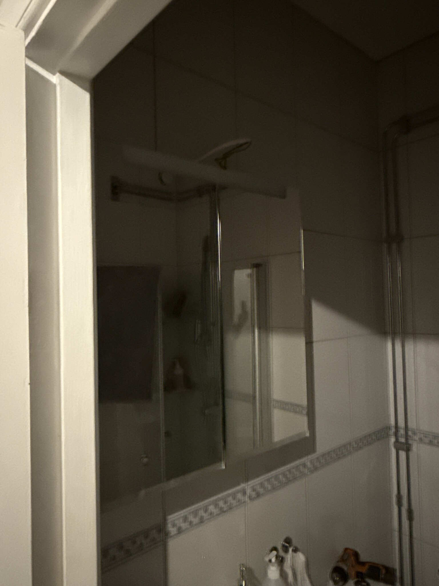

Hur sitter skåpet i förhållande till dusch/badkar? Kan vara så att eluttaget inte får vara inkopplat. Finns det jordfelsbrytare i elcentralen?

Obs att det troligen är ström i den bruna ledaren. Bryt säkringen innan du gör något.
Den bruna har troligen varit ansluten till plint nr 2. Därför fungerade inte uttaget. Den ska vara ansluten till plint nr 1. Du har troligen en strömbrytare i skåpet som den svarta sladden nedåt går till.
För att uttaget ska få användas ska det sitta minst 120 cm från duschhuvud eller 60 cm från badkarskant.
Alla ledare från väggen ser ut att vara lite för korta. De kanske behöver förlängas. Du måste ju klippa bort det vi ser på bild och skala fram 12 mm ny fin rak koppar. Det kan vara samma fel med blå och grön/gul.
