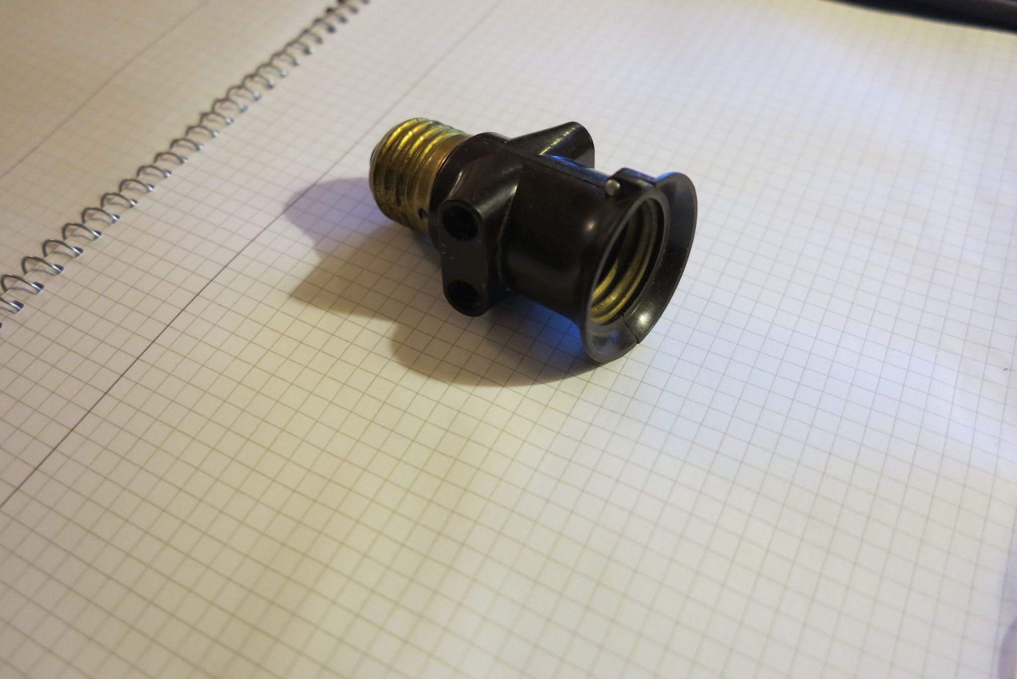

"Godkända för" avser fast last - uttagen klarar en kortslutningsström för att lösa både 10A och 13A säkring...snuttjulle skrev:
Uttagen matar normalt armaturer med lamphållare, där man max kunde köpa 200W lampor i E-27-sockel om jag minns rätt (idag ännu lägre effekter...). Gamla "byggsolar" hade E-40. De största armaturer jag sett i praktiken har 6 lamphållare, dvs max 1200W, dvs under 6 A. För stora kristallkronor är det fler lamphållare, men oftast i E-14, där 40W var de starkaste lamporna...
Objektet som ansluts har alltså genom sin konstruktion en begränsad/maximal strömförbrukning som understiger de 6A som uttaget max är avsett att överföra. Därför behövs inget överströmsskydd i matande änden som maximerar uttagen ström.
Så slutsatsen är att man inte skall koppla elbilen på laddning i en sådan här?S Soltorp40 skrev:"Godkända för" avser fast last - uttagen klarar en kortslutningsström för att lösa både 10A och 13A säkring...
