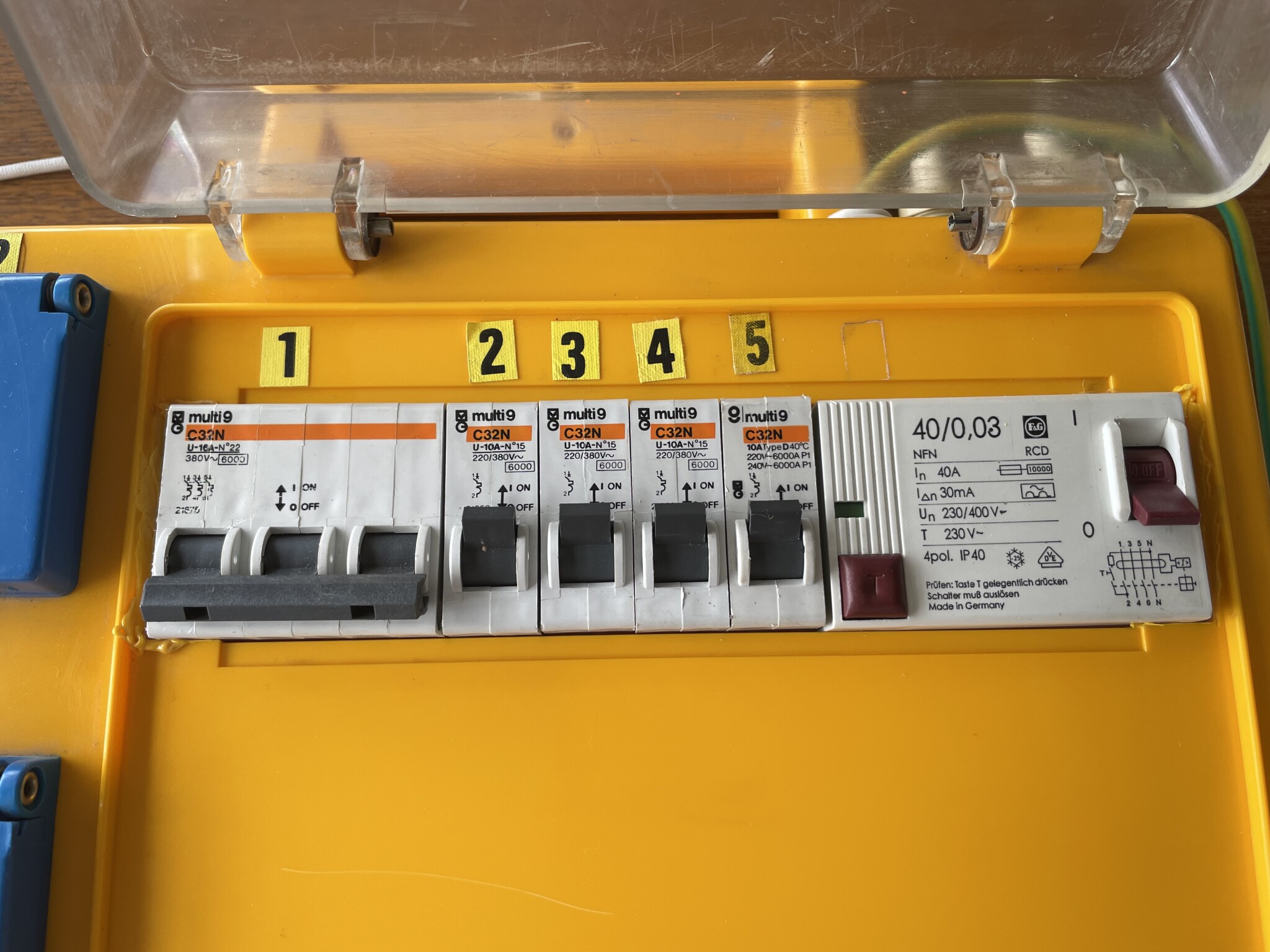

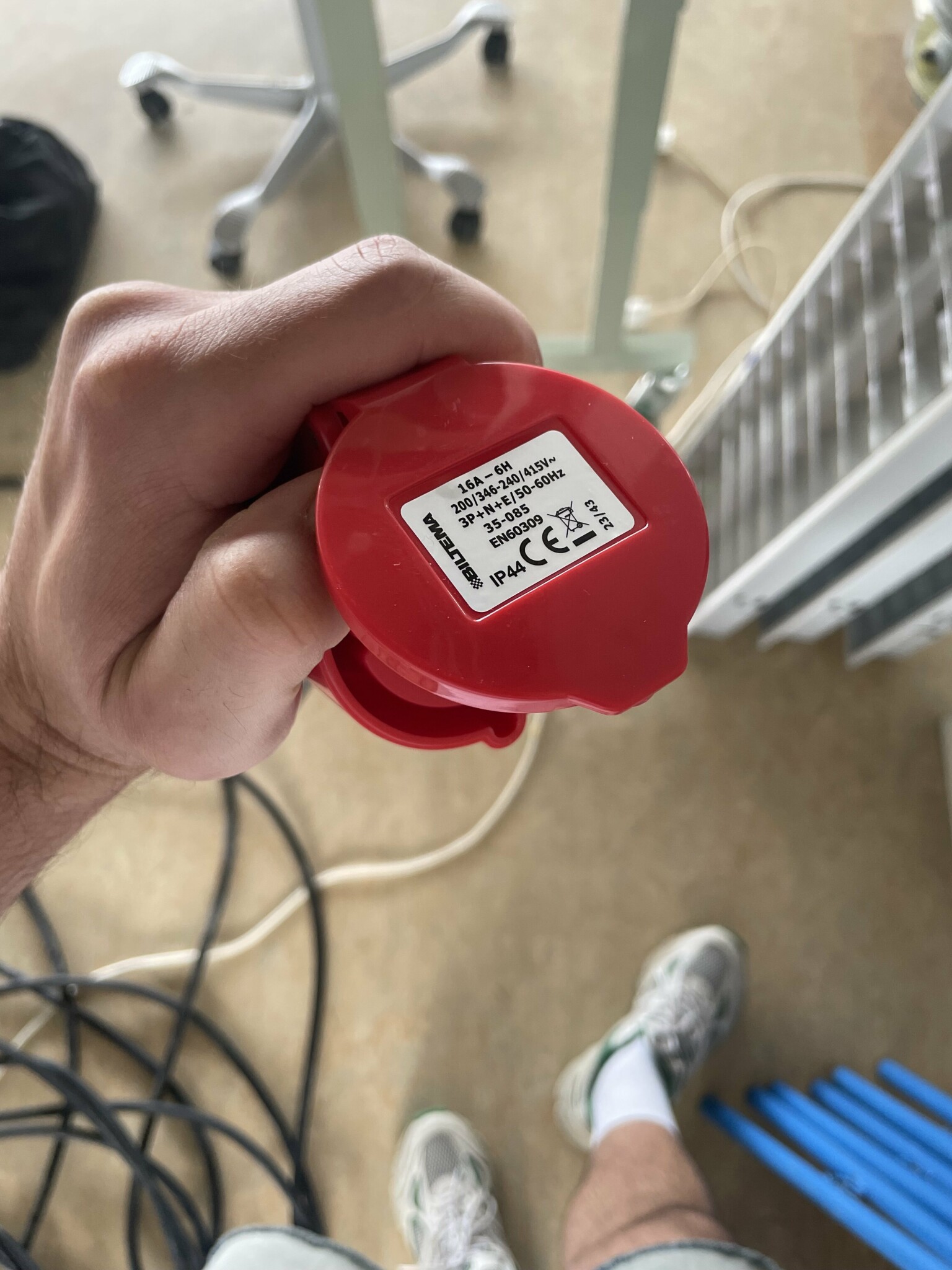

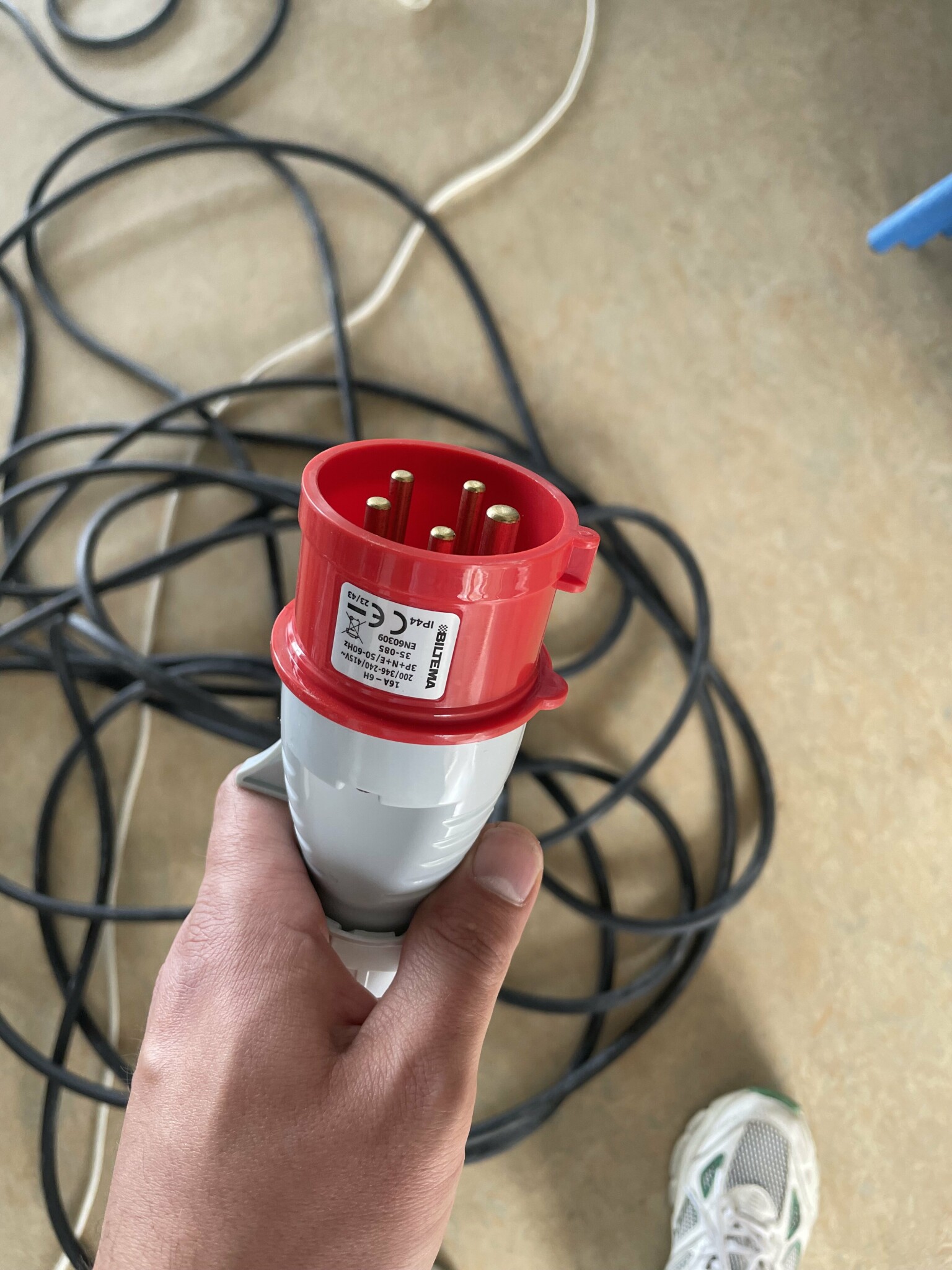

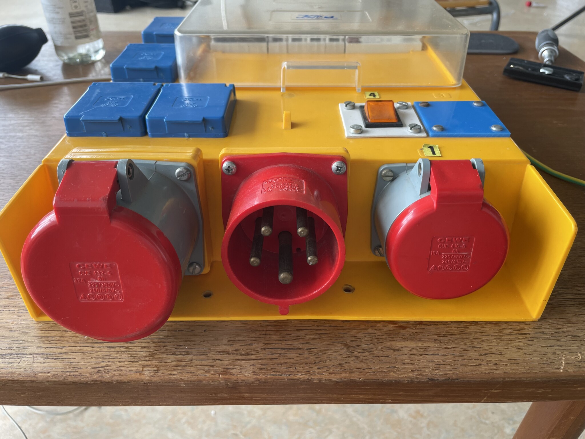

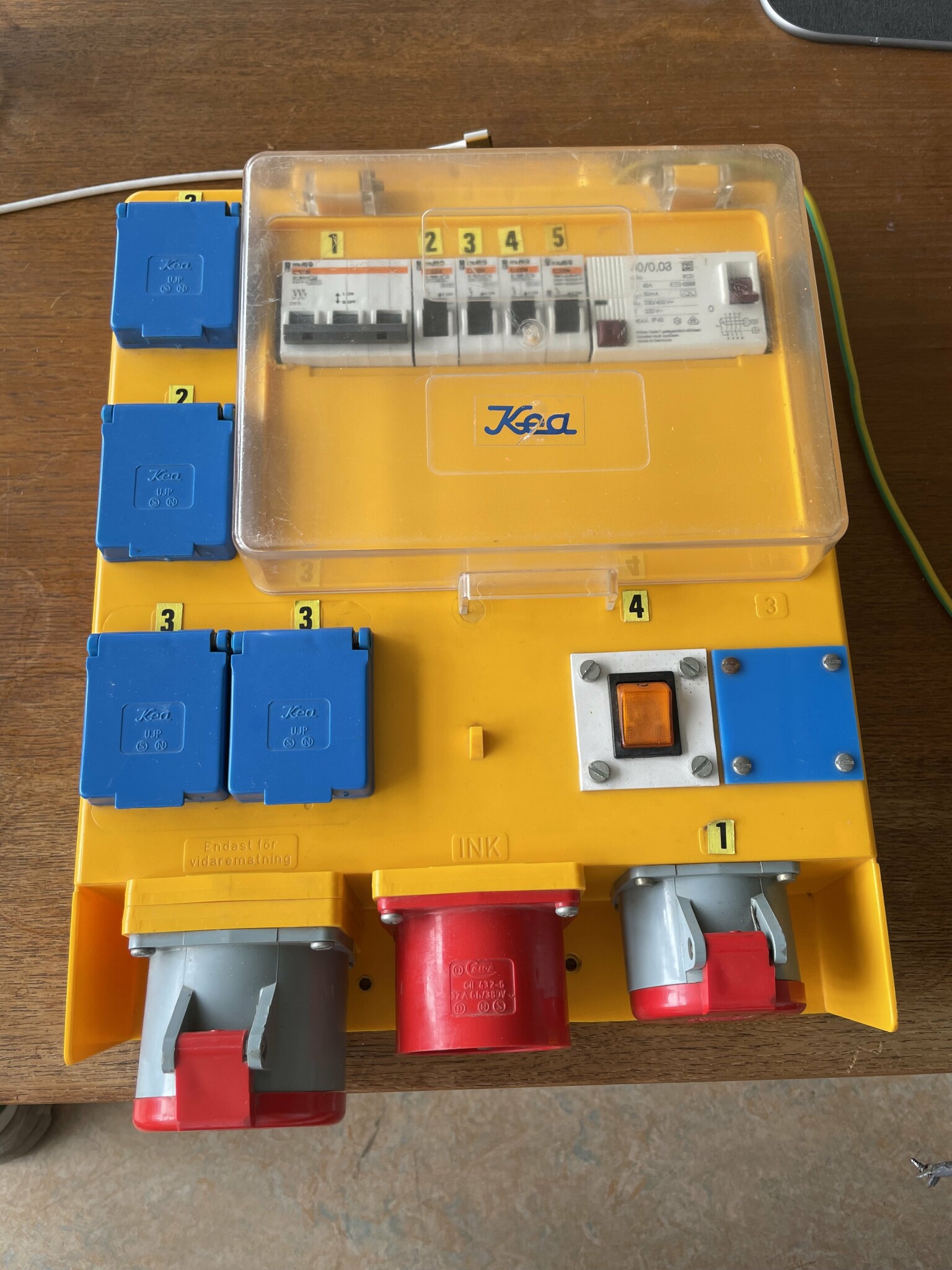

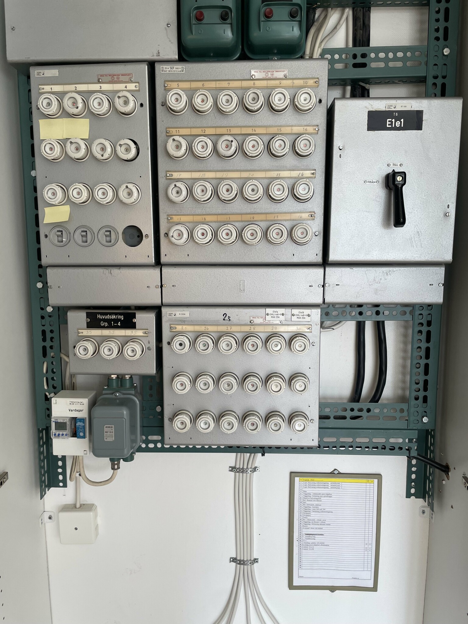

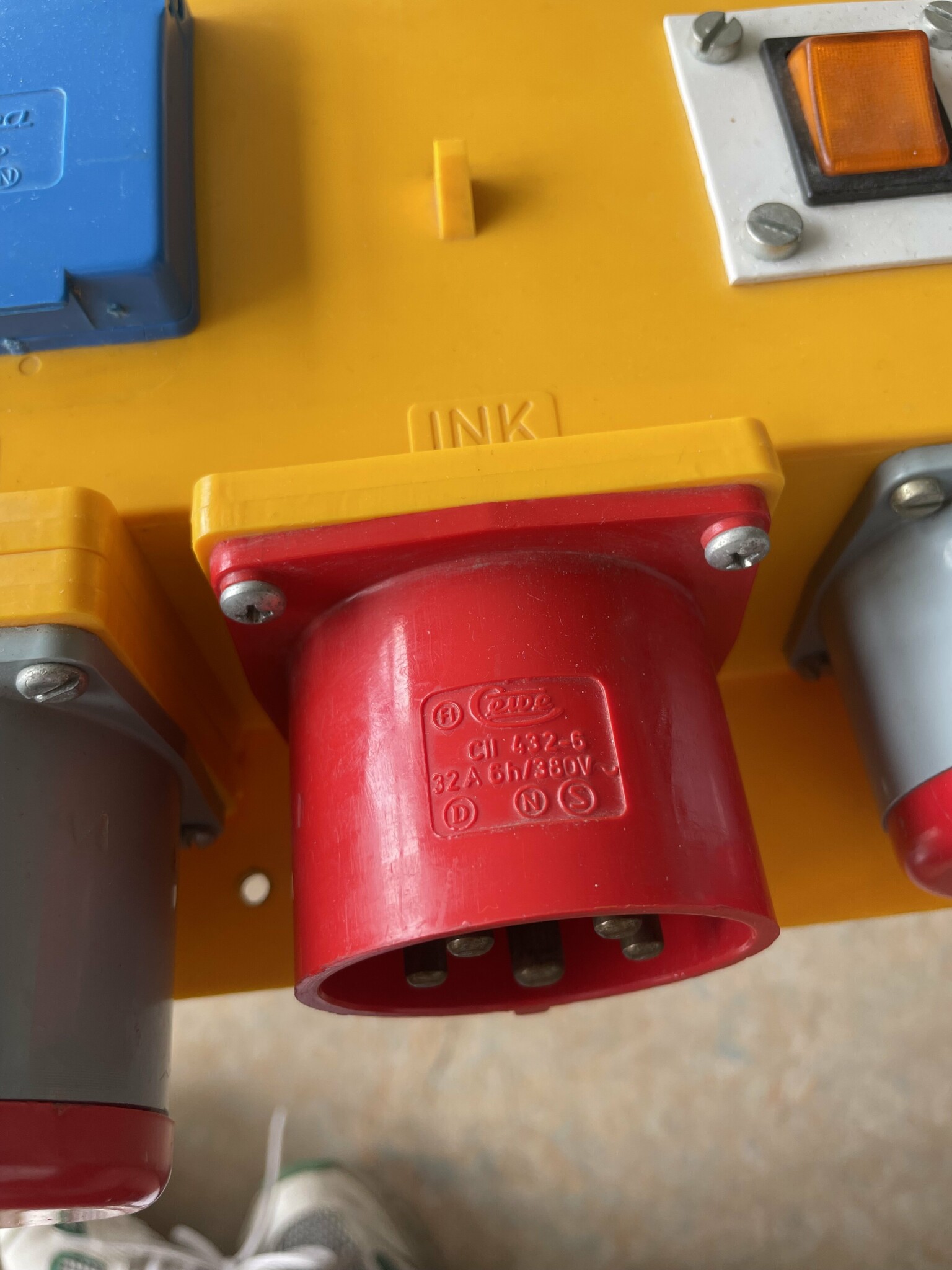

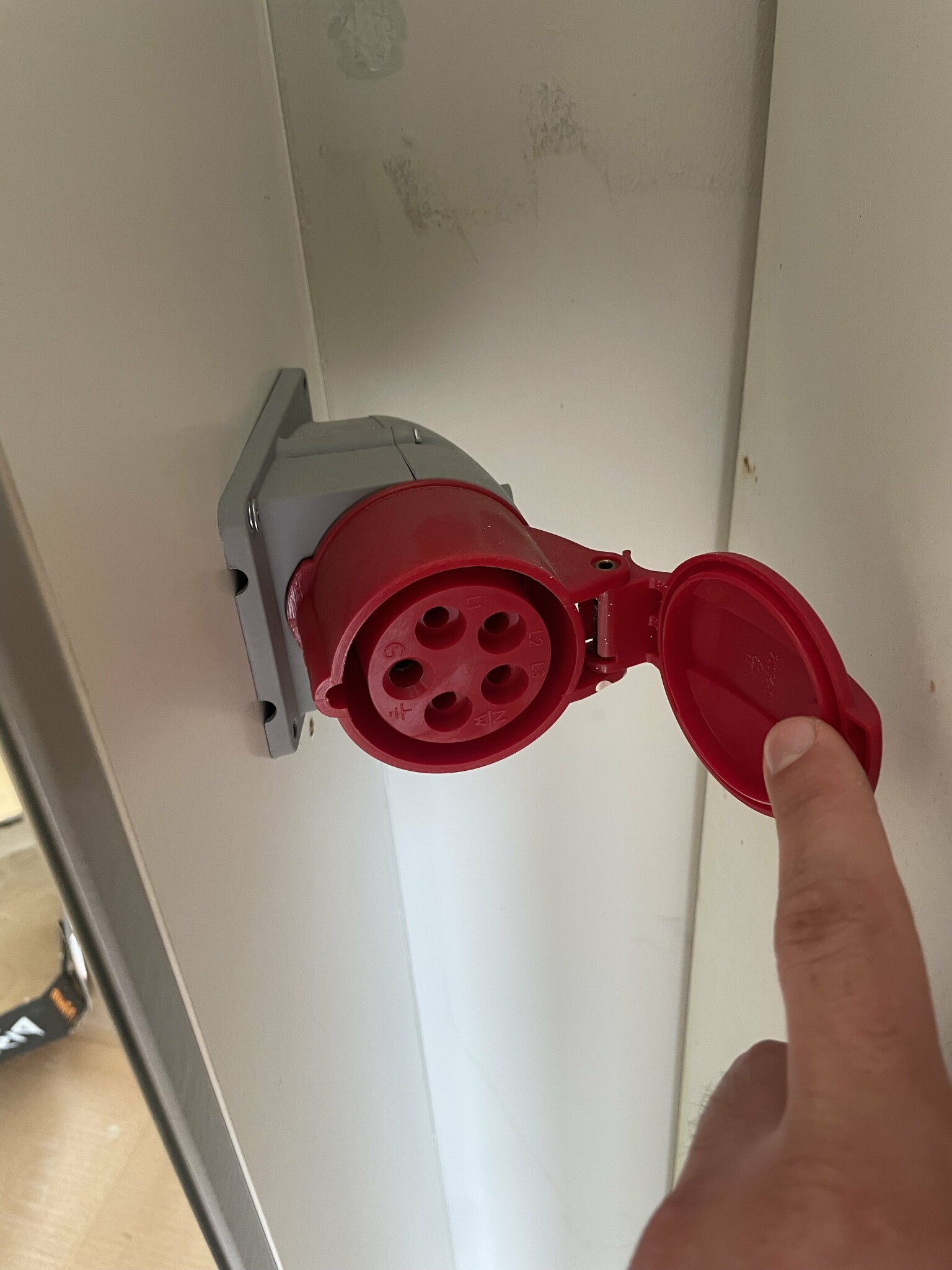

Har googlat och ringt runt en hel del men inte riktigt fått klarhet i detta ännu: jag har som ni kan se på bilderna ett elskåp med ett 16a uttag (hona), en 16a skarvkabel på 25m och en byggcentral med en 32a kontakt (hane). Kan jag på ett säkert vis skarva/använda nåt slags adapter för att koppla in byggcentralen till min kabel? Känns intuitivt ok att koppla en lägre ampere till högre men är ju ej elektriker så därför vill jag fråga er om råd. :) På bilderna ser ni också vilka säkringar som sitter i byggcentralen.
Väldigt tacksam för hjälp!
MVH Jakob
  • Röd byggcentral kontakt med märkningen ABB 416RS6 monterad på en vägg i ett elskåp.
  • Gul byggcentral med flera eluttag, inklusive en röd 32A hane och 16A hona, samt blå uttag. Verktyg och en vattenflaska syns i bakgrunden på ett träbord.
  • Gult elskåp med transparent lucka uppfälld. Innehåller fem säkringar och informationstext till höger. Säkringarna är numrerade från ett till fem och märkt "multi9".
  • Gul byggcentral med 32A haneuttag, blå 16A honauttag och säkringar märkta 1-5 med märkström.
  • Byggcentral med en röd 32A, 6h, 380V kontakt (hane) från märket PCE, omgiven av flerfärgade uttag, på en gul bas märkt “INK”.
  • Närbild på en hand som håller en röd 16A kontakt med en etikett som visar tekniska specifikationer. I bakgrunden syns en svart kabel och delar av ett rum med möbler och utrustning.
  • Röd 32a kontakt hane hålls i en hand, med en lång svart skarvkabel synlig i bakgrunden på golvet.
  • Ett elskåp med flera säkringar och en huvudströmbrytare. Under säkringarna sitter en byggcentral märkt "Vardagar". Flera kablar går in och ut ur skåpet.
  • Rött uttag monterat på vit väggen inuti ett elskåp, med ett finger som pekar på luckan till uttaget som sitter till vänster i bild.

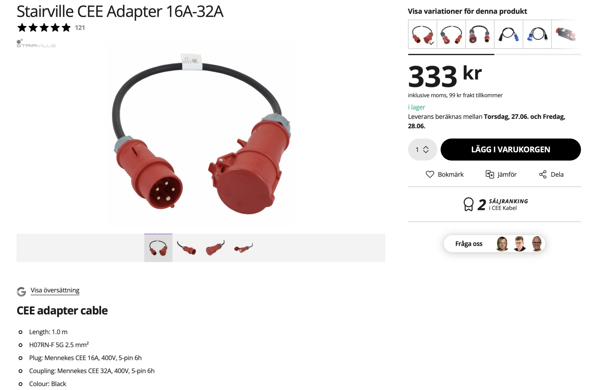

Det jag har tittat på är en sån här adapter: https://www.thomann.de/se/stairville_cee_adapter_16a_32a.htm
Men jag vill vara säker på att det är ok att använda en sådan i detta fall.
  • Stairville CEE 16A-32A adapterkabel i rött med en 5-stiftskontakt och en 5-stiftskoppling, 1 meter lång, visas på webbplats. Priset är 333 kr.
Ja en sådan adapter är ok, 16 -> 32 A. Det är tvärtom som inte går bra.
Grod4n och 2 till
Tack snälla för svar!! Och bara för att vara noggrann, det blir inga problem med säkringar etc i elcentralen om man matar 16a istället för 32a? Tack för hjälpen!

Bara om du belastar byggcentralen med mer än 16A.

Till uttag (som tål) 16A så brukar man dra ledningar som tål 16 A och även avsäkra med 16A. Ska du ha mer ström får du skaffa ett nytt uttag och grövre ledningar.

Jag vet inte om vi missförstår varandra på något sätt. Om du ansluter byggcentralen till ett 16A uttag så är detta troligen avsäkrat med just 16A. Belastar du då med mer än 16A så är det meningen att säkringarna skall lösa. Detta oavsett om det är en ensam för stor förbrukare, något som gått sönder eller en hårt belastad byggcentral som är ansluten.

Nej, det är för att du har inte mer än 16A ifrån ditt 16A uttag som du driver byggcentralen ifrån.

Jag menar alltså säkringarna i byggcentralen. Anledningen till att jag frågar är att "ingången" till byggcentralen är en 32a-kontakt och därför funderade jag på om det kan bli problem med säkringarna i byggcentralen om man inte matar in 32a utan istället matar in 16a. Men jag tolkar svaren som att det inte ska vara några problem.
Nu när jag satt och tittade på byggcentralen fick jag upp en ny fråga i huvudet: kan jag skruva av 32a kontakten (hanen) från byggcentralen och ersätta den med en 16a kontakt istället, så att jag slipper köpa en adapterkabel?
Tack!

Dina 32A säkringar kommer ju inte göra något eftersom du förhoppningsvis har ditt 16A uttag avsäkrat korrekt. Frågan är om du borde pilla så mycket med 3-fas när du har så pass begränsad kännedom om el. Köp färdiga lösningar istället.

Jag syftade alltså på matande säkringar. Säkringarna i centralen kommer inte att ställa till med några problem för dig av den orsaken.
Får du tag på en 16A hane som passar så är det inga problem elektriskt.
