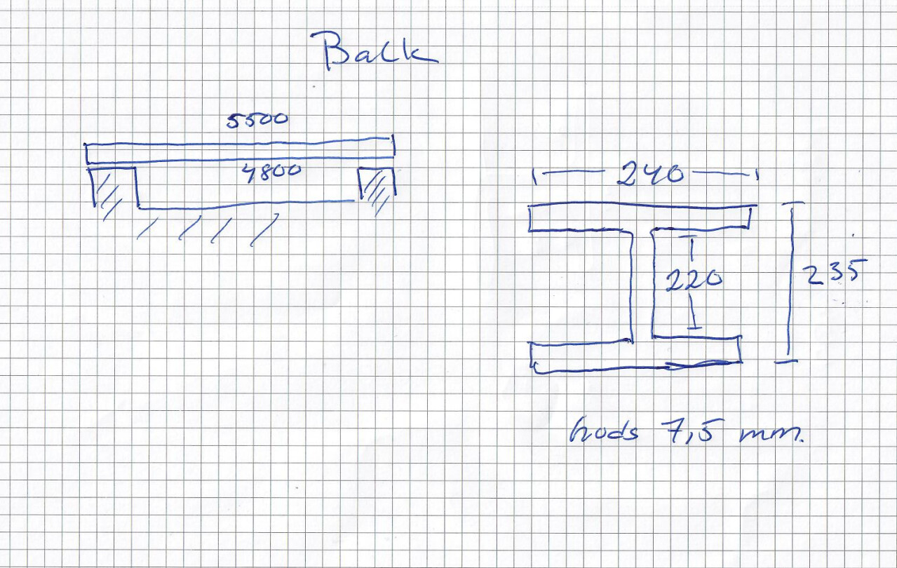

Någon som vet hur mycket man kan belasta en HEA 240 Balk enligt ritning
Handritad skiss av en HEA 240 balk med mått 5500 mm längd, 240 mm bredd, 220 mm invändig bredd, 235 mm höjd och godstjocklek på 7,5 mm.
Om du skall få bra hjälp behövs mer data.
Punktlaster, utbredda laster, inspänningar, håller upplagen,.....
ca 100kN som punktlast på mitten, då är den utnyttjad ca 75%, L/330. Stöden på 4800 mellan varandra. Som ovan, behövs lite mer förutsättningar för att ge ett bättre svar..
