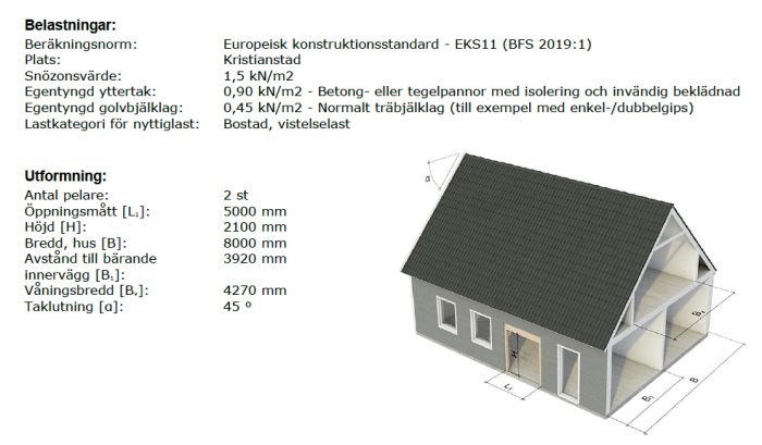

Skall ta ner ett par fönster / förr i ett "gammalt" 70 tals hus i yttervägg, där skall det in skjutparti.
Jag har haft en som lite snabbt gjorde en kalkyl på hur stor balk jag behöver och då sa han att en HEA 240 kommer räcka gott och väl!! jag skulle aldrig våga chansa och ta något mindre om han säger så men jag själv känner ju att den känns lite väl rejäl!, för att slippa bygga på väggen för mycket så hade det passat bättre med en IPE balk, om jag bara jämför HEA 240 rakt av (endast värden) så tycker jag att en IPE 300 nästan hade motsvarat HEA 240. En IPA 270 hade dock varit optimalt i mitt fall! någon som kan beräkna om en HEA 240 är lite för tilltagen och ifall jag klarar mig på en IPE 270. (jag vill dock ej ligga på gränsen)! jag hade fått in en IPE 300 också.
