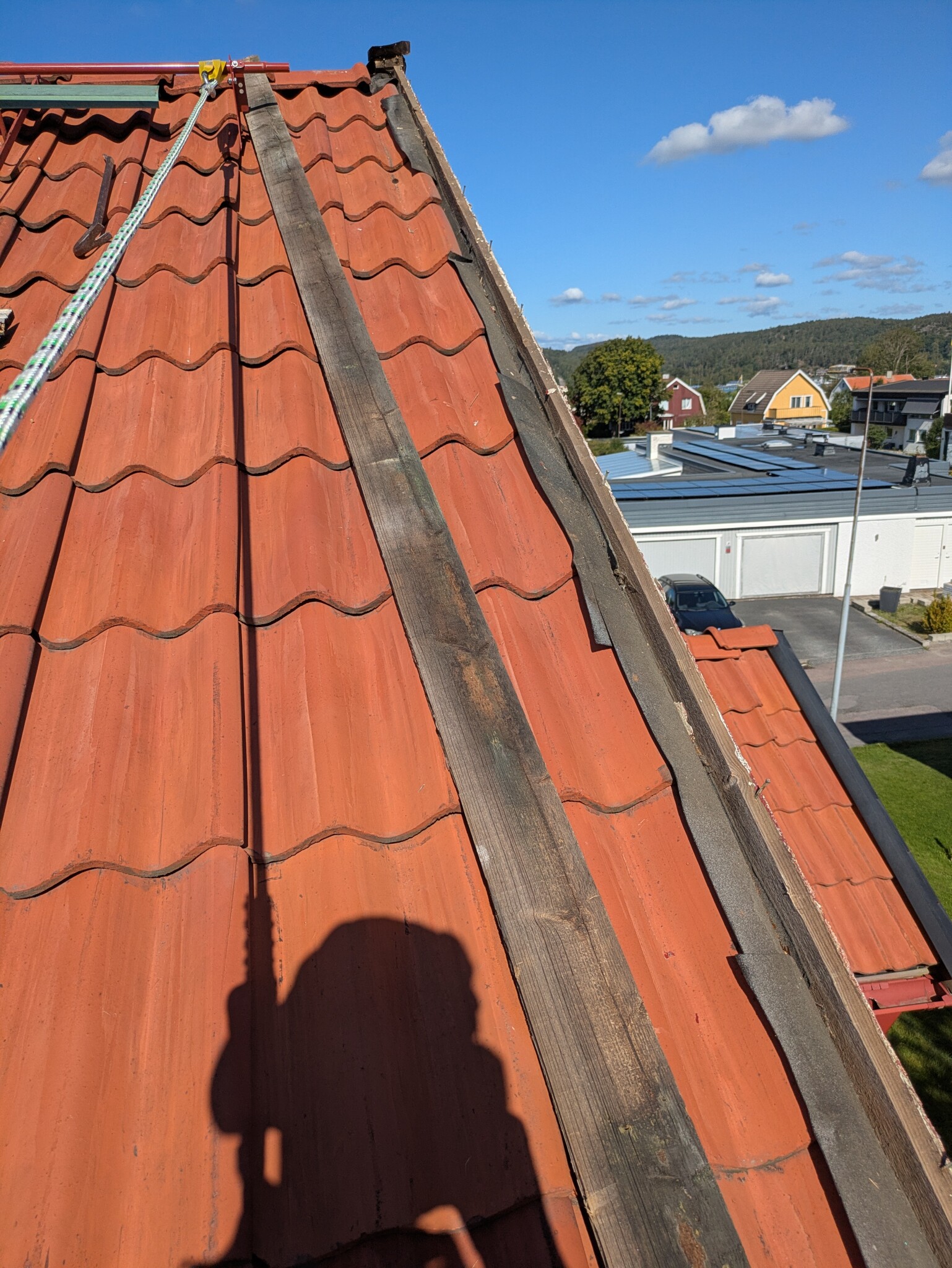

Håller på och ska ta ner vindskivorna och såg att vattbrädan är rätt mörken.
Över sitter vindskiveplåt i koppar.
Behöver jag ersätta vattbrädan med en ny, eller kan jag bara köra plåten rätt i vindskivan?

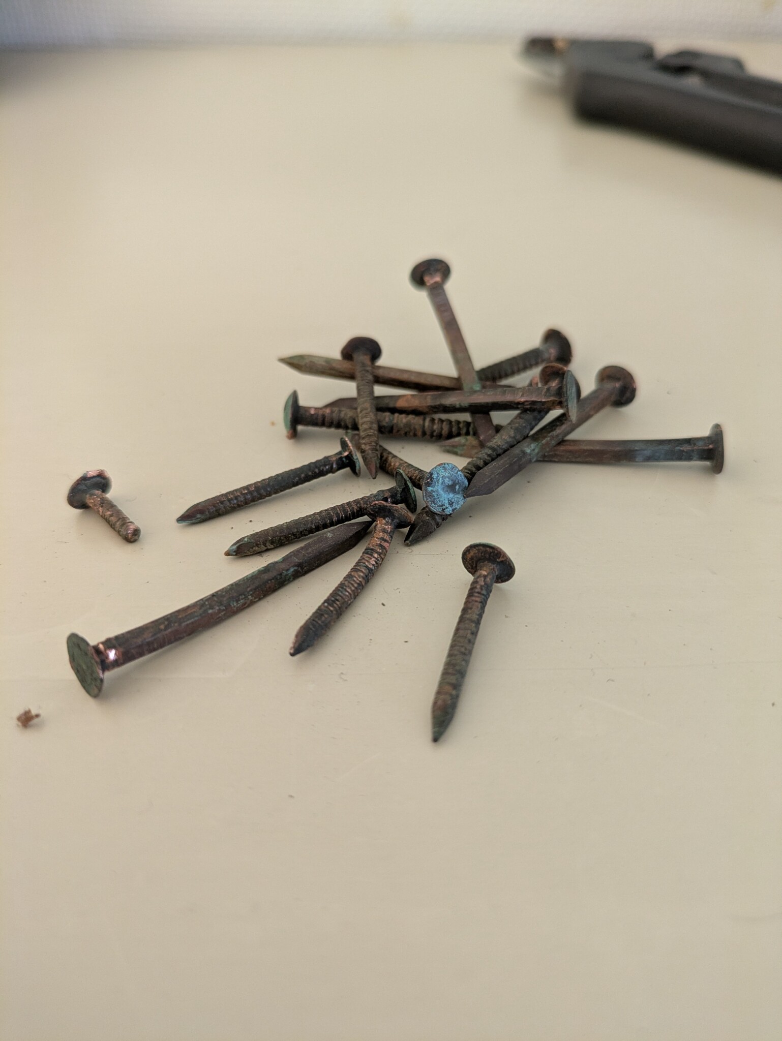

Risken är att kopparbeslaget är lite för mjukt för att inte ha stöd under
Förresten, vet du om jag måste använda kopparspik igen för kopparplåten? Alla kom inte direkt ut helaplåtrickard skrev:
Eller ska jag använda farmarskruv?

Koppar äter stål...
Men om det är rostfria farmarskruv absolut
Annars finns det förkopprade skruvar och det borde gå att få tag i nya spik
