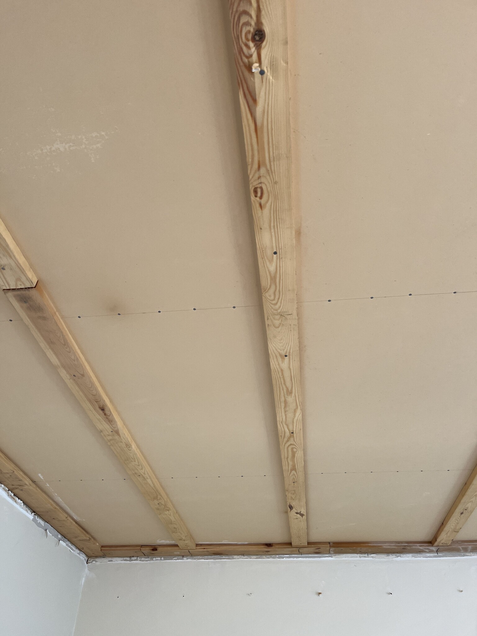

Vi har tagit ner masonitplattor/innertak i vardagsrummet. Ovanför sitter vad som ser ut som äldre masonit, fästa i vindens brädgolv.
För takhöjdens skull vore det härligt att använda endast befintligt masonittak, men det ekar lite. Svår att avgöra hur mycket då rummet är nästan helt tömt.
Råd/tankar?
Det är ett radhus byggt 1963.

Jag tycker det ser ut som gipsskivor, som är väldigt glest fästade - skruvade? Är det kanske reglarna som håller skivorna uppe? I så fall måste skivorna skruvas bättre, om du tar bort reglarna.
Ekot försvinner säkert när du möblerat rummet. Annars dämpas ekot med mjuka material som mattor och gardiner. Och stoppade möbler. Det fins särskilda akustikgardiner.
Är det fråga om ljudisolering av bjälklaget, ska du ha tunga material i det, t.ex. en eller två gipsskivor till. Ännu bättre ljudisolering om du monterar s.k. akustikreglar (elastiska) först och på dem ett eller två lager gipsskivor. Mellan bjälkarna bör det finnas isoleringsmaterial.

Tack för svar. Det var precis som du skrev, glest fästa gipsskivor. Lösningen blev ett lager gips till, som gick att fästa direkt under, mot gamla gipsen och råspontlager ovanför.B BryggArk skrev:Jag tycker det ser ut som gipsskivor, som är väldigt glest fästade - skruvade? Är det kanske reglarna som håller skivorna uppe? I så fall måste skivorna skruvas bättre, om du tar bort reglarna.
