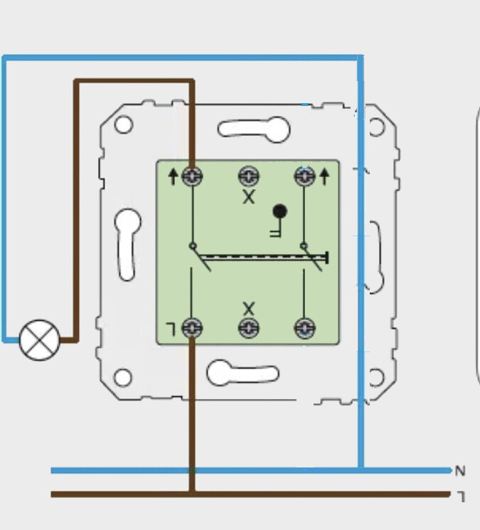

Det finns inget hinder, rent elektriskt att dra från brytaren. Det har inget med typen av brytare att göra. Men du får ju en ytterligare kabel där, kanske inte så snyggt.
Roger Fundin och 1 till
Det är utanpåliggande el i hela källaren, ”tidstypiskt” som det heter…;)
Du behöver ju inte bryta nollan.

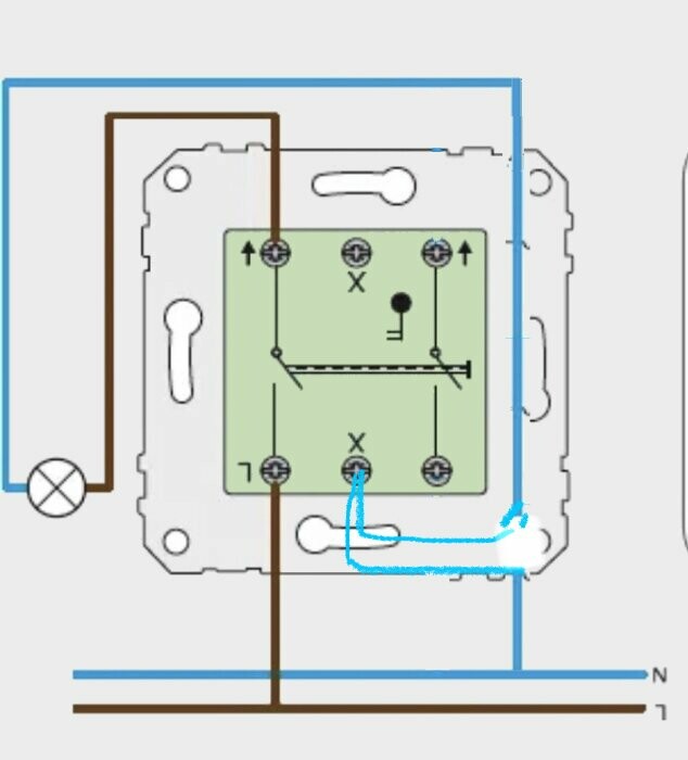

Elektriskt kopplingsschema för vägguttag med jordfelsbrytare, fas, noll och jord anslutningar.
Roger Fundin
Du kan skarva nollan.
