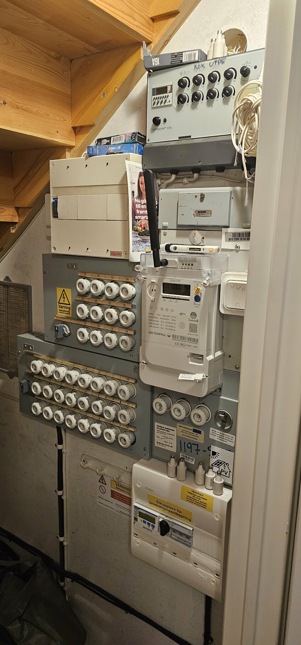

Vad behöver man tänka för att byta ut den gamla elcentral till en modern?
Hej! Tänkte byta dem två gamla proppskåp till två moderna centralen.
Mina frågor är.
1. Vad behöver man tänka innan byter ut dem?
2. Är huvudsäkring som skickar strömmen till centralen (huvudbrytare) om det är jag vad ligger på bilden? Eller hur avbryter man inkommande strömmen till centralen?
3. Hur påverkar elmätaren när man avbryter strömmen helt?
Tack i förväg!
Mina frågor är.
Tack i förväg!
2. Under elmätaren sitter säkringar som man skruvar ur och huvudbrytare man slår av.
3. Elmätaren får ingen ström när man bryter. Inget problem.

Fick du inga tips från din elfirma?
Det är en ganska rörig samling lådor här. Ska den nästan tomma kapslingen ovanför vara kvar?
En sak du vill undvika är överraskningar när du står med allting i handen. Det är för sent att inse att man är ute på fel väg.
Så skaffa en detaljerad bild över vad du har att göra med och hur alla lådor hänger samman.
Leta efter utgående huvudledningar, både osäkrade och avsäkrade i centralen. Dessa behöver egna plintar före ala JFBer, dvs det behövs plats för det.
Fundera över hur sektioneringen av JFBer ska göras, vilket innebär att du behöver identifiera alla grupper.
Se till att ha skarvhylsor och en bra tång ifall ledare behöver skarvas.
Det är inget jobb man inleder en Fredag eftermiddag.

Det där vita skåpet under huvudsäkringarna, vad är det? Ser nästan ut som något är inkopplat före huvudsäkringarna.
