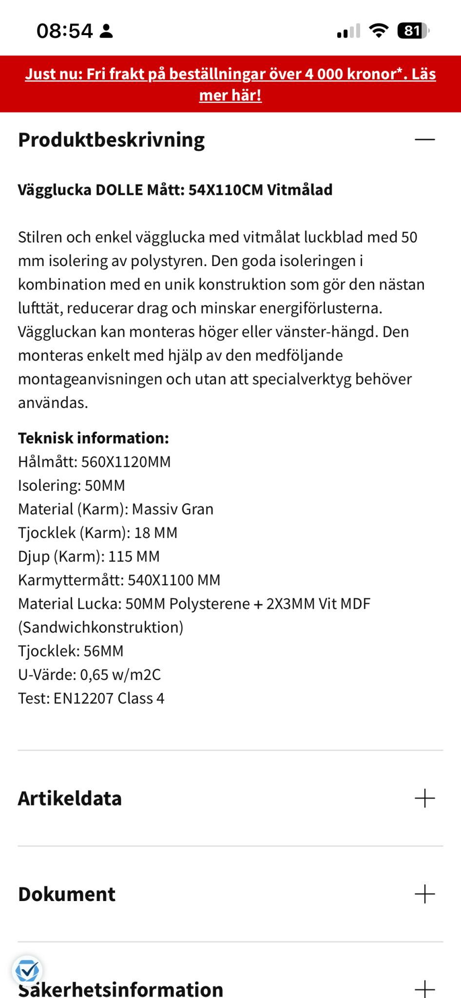

Mitt problem är att jag är lat, men det kanske får snickras för hand. Tack för svar!H hempularen skrev:Sådan brukar tillverkas så de passar i just den passage där de skall sitta.
Vi tillverkade en ny till fritidshuset. En plywoodskiva som vi målade. Och 100mm frigolit på insidan. Frigoliten är skuren så den passar exakt i öppningen. Plywooden överlappar. Och så en tvärslå över alltihop. Skulle gå att sätta hänglås om det kändes nödvändigt.
Den här luckan sitter dock rätt skyddad. Om den vore mer utsatt skulle jag nog göra den av virke istället.
Frigoliten är limmad, och dessutom fäst med genomgående skruvar och "brickor" av trä. Limning visade sig inte hålla ensamt.
Någon lucka härifrån kanske passar?
https://www.svenskabrunnslock.se/produkt-kategori/luckor
