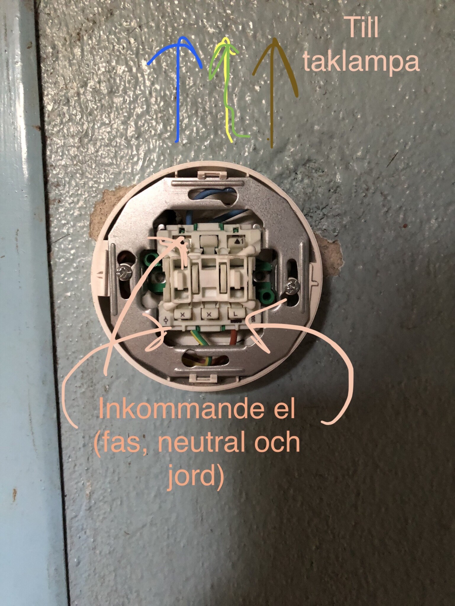

Hej! Vi ska ansluta en taklampa till strömbrytaren på bilden, inkommande el (se bild 2) kommer från kopplingsdosa på andra sidan väggen. Strömbrytaren som sitter är 1-polig. Behöver vi byta ut den till 2-polig om en taklampa ska anslutas enligt bild(1)?
Med vänlig hälsning Erik

Nej, till en lampa räcker en enpolig brytare.
Det räcker med enpolig brytare på fas, det är så man gör.
Däremot fundrar jag på hur det är lagt i brytaren?
Sitter det en ny kabel med brun fas och blå nolla? Om så är fallet flytta blå till en av "X"-plintarna, som det är nu blir det kortis när brytaren står ner.
Är det sant? Ja, det är en ny kabel… Vi har dragit om all el och det är gjort av elektriker…Fotografen skrev:
Vilken uppgift har den blå kabeln? Tändtråd eller nolla? Var ska lampan in?
Det är inte så att elektrikern har tänkt att kabeln till lampan ska dras från kopplingsdosan?E erik_m_a skrev:
Det funkar ju vilket som, men strömbrytaren ser inte ut att vara kopplad så som du beskriver.
När jag ser hur det ser ut och elis har varit där så är jag tämligen övertygad om att lampan går på någon annanstans, från botten av dosan genom väggen, en annan dosa, eller att det är någon kabel framlagd någon annanstans?E erik_m_a skrev:
Man "brukar inte" gå genom vägg till en brytare och sedan upp från brytaren.
HejE erik_m_a skrev:
Som det är kopplat nu så är blå kabel en tändning. Det går säkert att göra om ”inkommande” för brytaren till fas,nolla och jord. I alla fall säkerställa att så är fallet. Sedan gå ut med en ny kabel till en lampa från brytaren.
Som tidigare skriver så kan man gå ut från kopplingsdosan. Vilken nuvarande tanke är baserat på hur det är kopplat.

Nej, det där är en tvåpolig brytare. Det har man normalt sett inte till belysning.
Är du säker på att den blå är nolla?
Ingen av kablarna är anslutna än så dom kan ju teoretiskt vara vad som helstD Daniel 109 skrev:
Ja, precis bilden är på en 2-polig brytare.

Förstår inte hur det skulle bli enklare. Observera att på din första bild har du en vanlig brytare (trappomkopplare som normalt används även som vanlig brytare). På bilden med schema har du en tvåpolig brytare. Som är något helt annat.

Du behöver inte en tvåpolig brytare, den som sitter fungerar bra. Men inte med nuvarande inkoppling.
