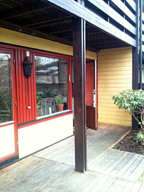

Håller på att försöka hitta lite andra saker att ordna med elen innan jag begär in en offert på det hela.

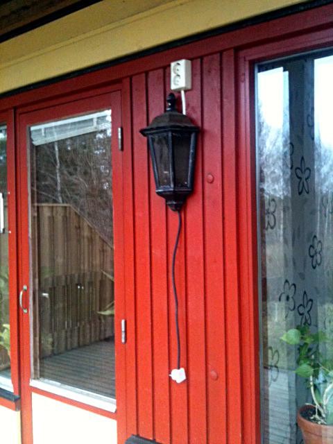

Vad säger ni om detta?

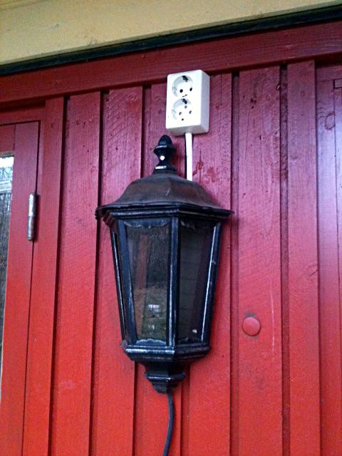

Detta måste väl vara en inomhus kontakt? Kan även nämna att när jag drog lite i sladden till lampan så syntes de enskilda ledarna.
Det som jag tycker är mest hempul är att ytterbelysningen tydligen ansluts med en gummikabel och stickpropp. Uttaget sitter ju skyddat för nederbörd så det kan jag ev svälja men inte lampanslutningen.
Och uttaget är jordat ;)
Är det mycket jobb/kostnad att få en strömbrytare monterad inne i vardagsrummet och få lampan ansluten? Samt att byta uttaget till ett utomhusuttag?
Framöver skulle jag vilja ha en lampa med IR-sensor på baksidan kopplad till en strömbrytare inne i rummet, tänkte att det skulle vara en bra grej att kunna knäppa på den när man går och lägger sig eller åker bort. Är det något som man bör fixa samtidigt som den andra lampan? Tänkte mest på kostnaden, det borde väl vara billigare att få mer gjort på en gång?
Jag säger bara: gör om - gör rätt ;)
Även om ett "inomhusuttag" klarar IP-klassen där det är regnskyddat så är frågan om det klarar fukt/kondensnivån och om det klarar UV-ljus, temperaturväxlingar o.s.v....
Givetvis bör inte lampan vara stickproppansluten...
