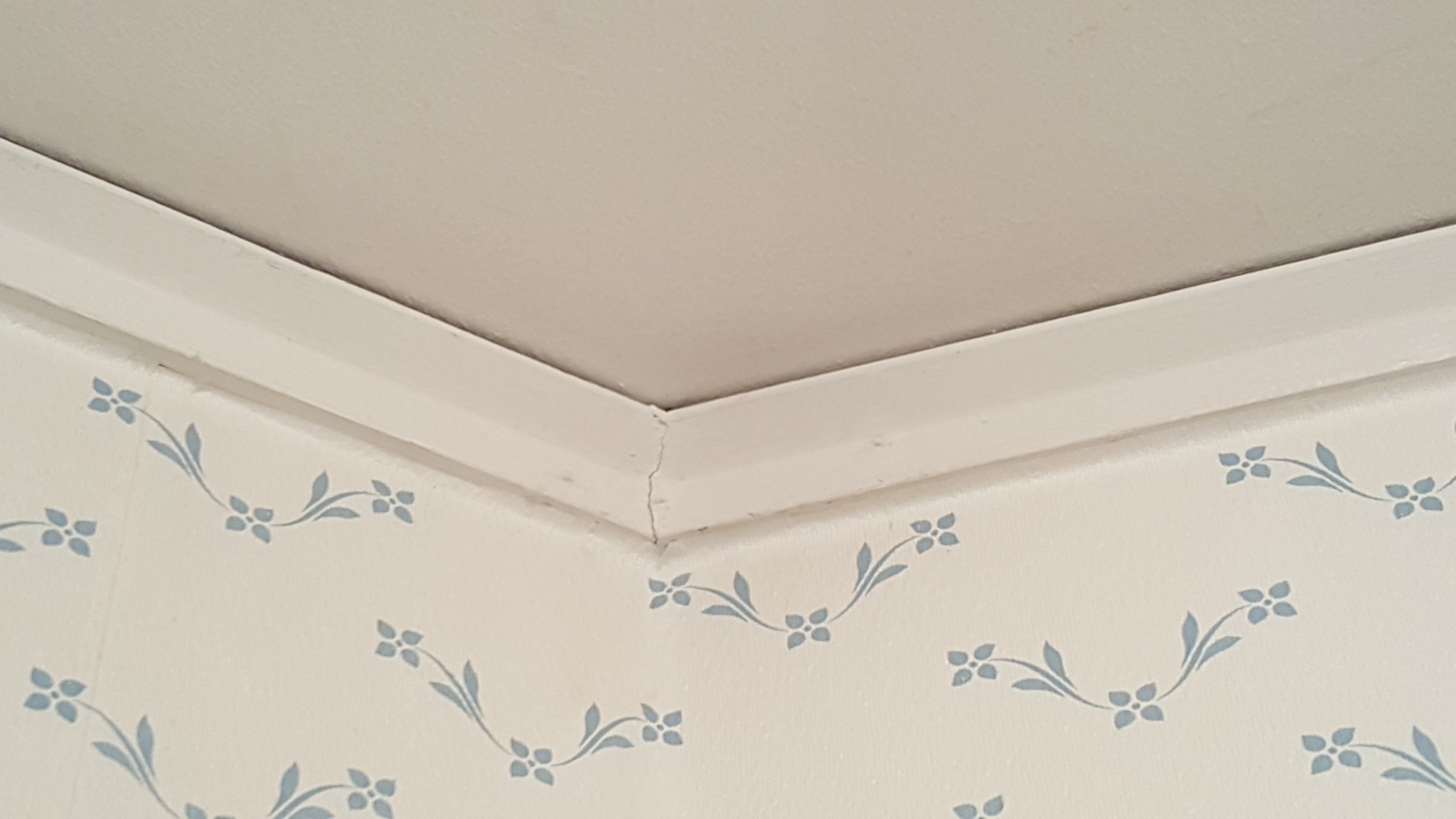

Okej, sen undrar jag om öppningen vid listen bör fogas? Den har dock varit så här jämt (se bild).
Nej, det behöver den inte. Det är en "skugglist" som var vanlig tidigare, vissa tycker det är snyggt att taket "flyter" andra tycker bara det ser sunkigt ut...
I tak behövs inte något tätskikt och du ha antagligen fuktspärr i taket så det bästa är att låta det vara så du inte stänger in fukt någonstans...
