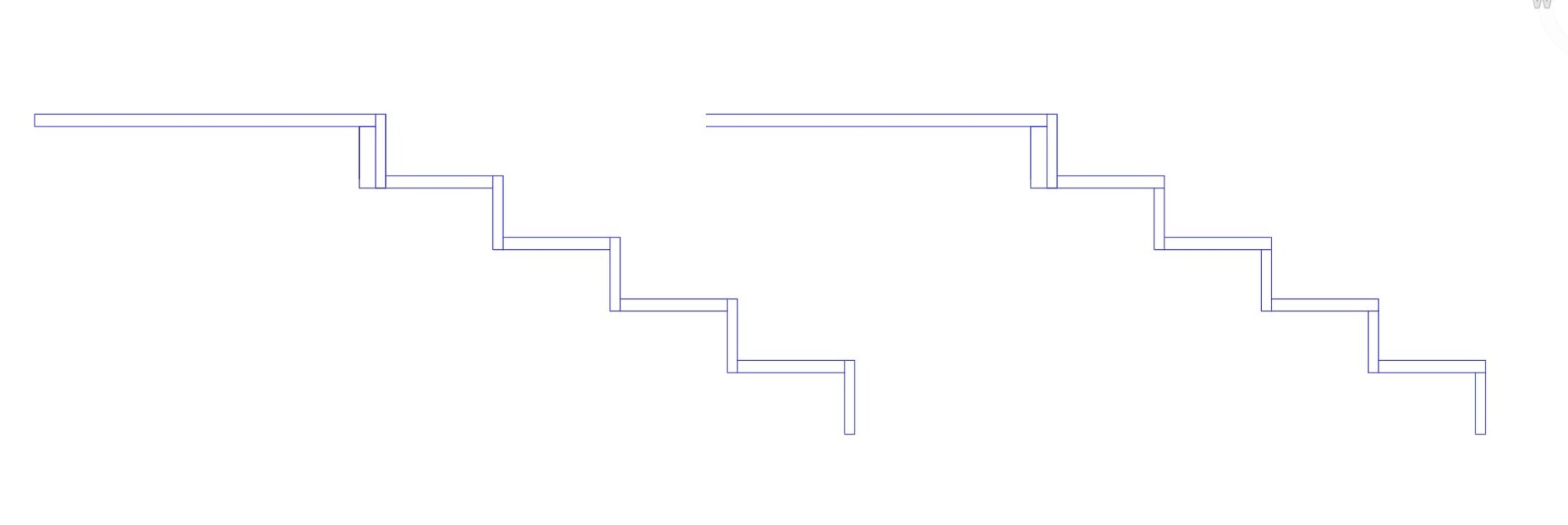

I IfeanyichukwuOlisan #1 Medlem · 12 inlägg 6 maj 08:09 IfeanyichukwuOlisan Medlem 12 inlägg 6 maj 08:09 #1 På altanen så går kjolen hela vägen upp så att överkanten av kjolen är i samma nivå som överkanten av trallen. Men kan man göra det på trappan också? Eller behöver det ligga trall hela vägen? Se bild.
maah #2 Hobbysnickare · Uppsala · 3 191 inlägg 6 maj 10:08 maah Hobbysnickare Uppsala 3 191 inlägg 6 maj 10:08 #2 Ja man kan men det är inte så man gör normalt. Nackdelen att göra så är att du får en springa i trappsteget där det kommer samlas smuts och slitas mer.
