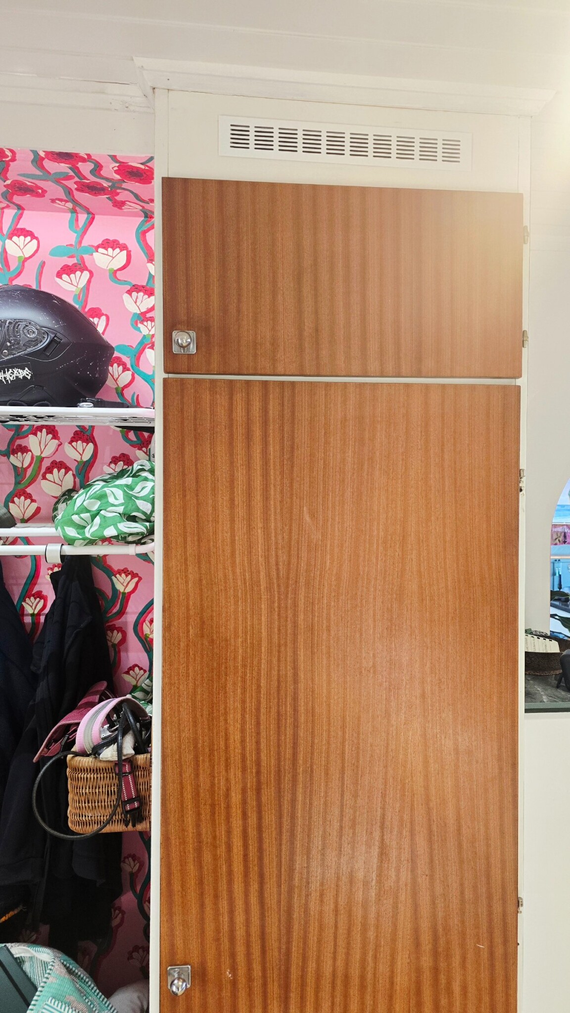

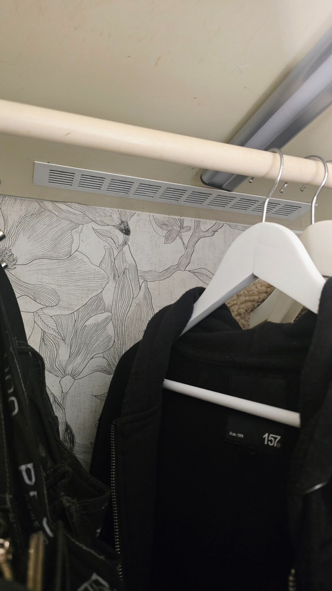

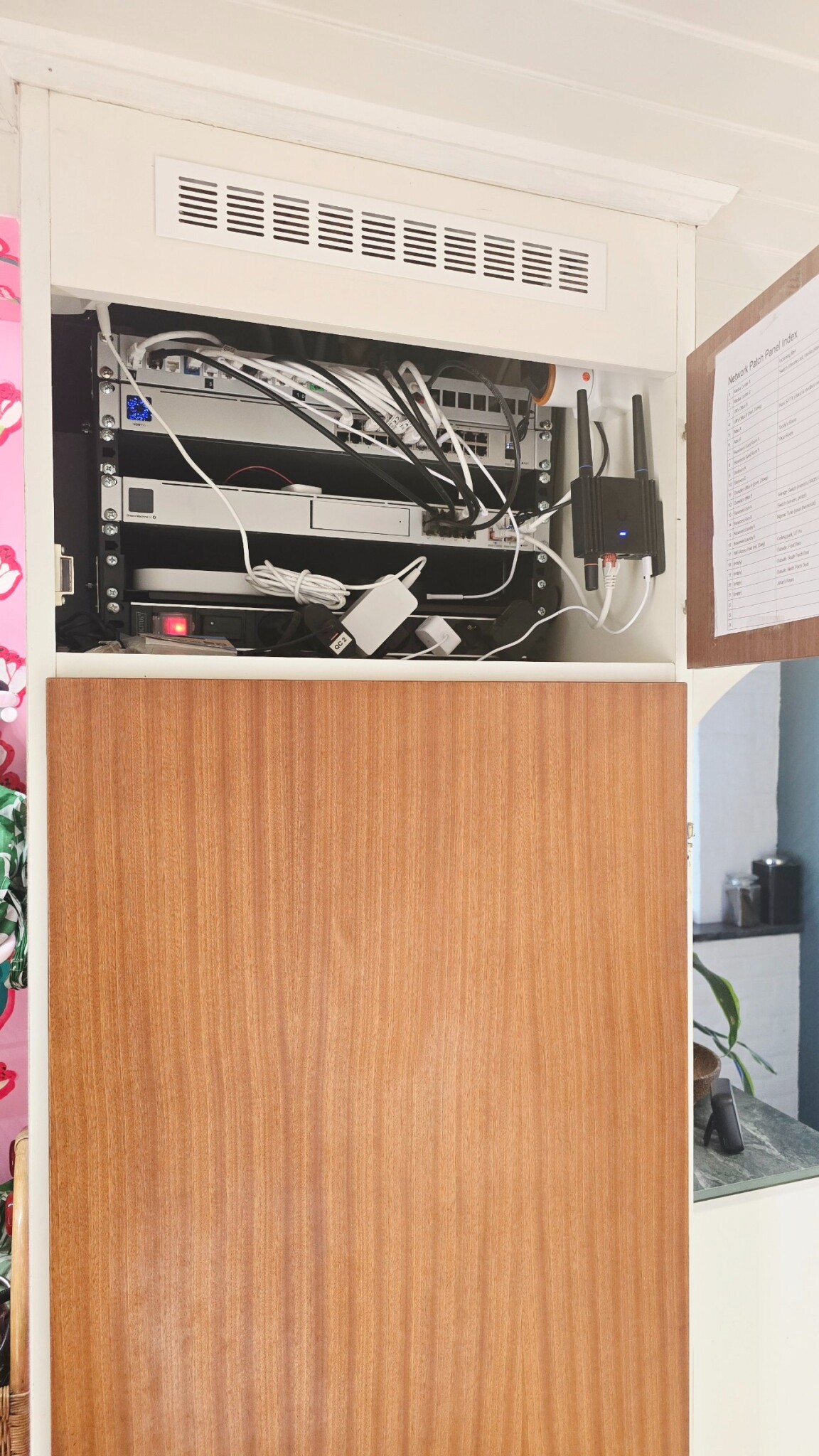

Jag byggde in mitt i hallskåpet. Tog upp ventilationshål i botten och högst upp (samt igenom alla hyllplan) så skåpet fungerar som en skorsten.
Drar ~80w och blir uppemot 36-38 grader. Inga 'blem hittils.
Hallskåp med trädörr och ventilationsgaller upptill, inbyggt mot en färgglad fondvägg. Inuti ses ytterkläder och en korg med prylar.
Ventilerat hallskåp med nätverksutrustning installerad, inklusive kablar och adaptrar, skapad för att fungera som en skorsten för värmehantering.
  • Ventilationshål i hallskåp med klädhängare, svart jacka och blommigt mönster på väggen syns i bilden.
TickyNucker och 3 till
