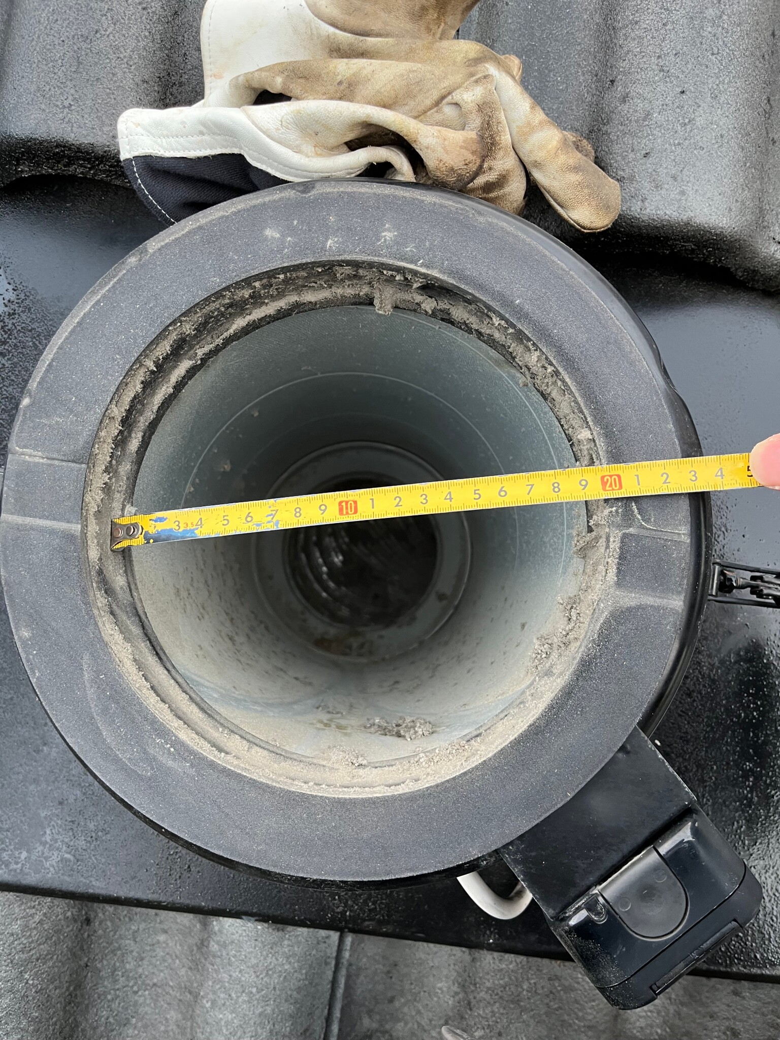

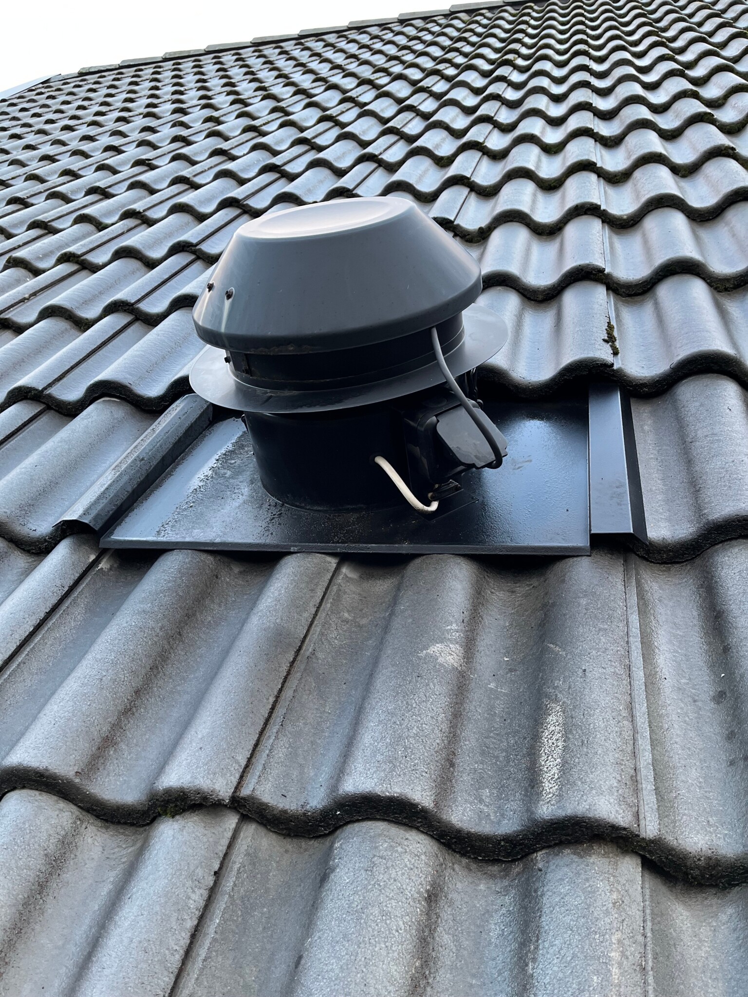

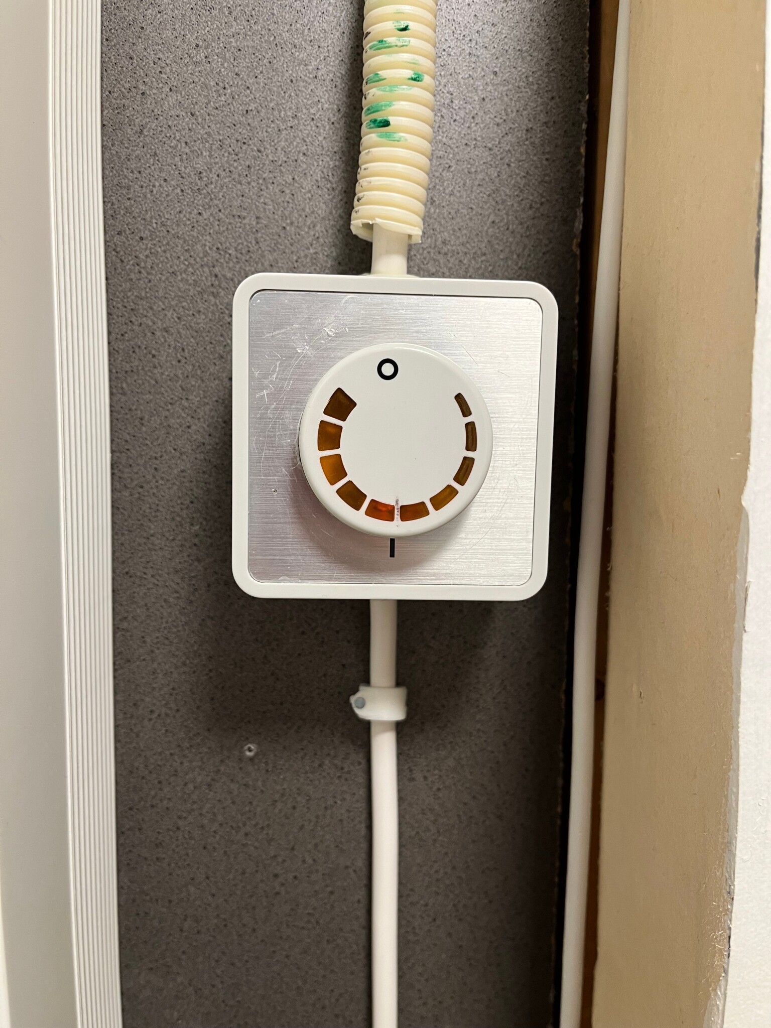

Vår takfläkt har börjat låta och behöver bytas men jag är osäker på vad jag ska byta till. Genomföringen är rund med innerdiameter 200 och den styrs med en dimmer i elcentralen så jag gissar att det är en AC-fläkt.
Takfläkt installerad på ett tegeltak, fotograferad i närbild. Fläkten har en rund kåpa och är monterad på en fyrkantig platta.
Närbild på rörgenomföring med en innerdiameter på 200 mm, mätt med ett måttband.
Rund dimmer inkopplad i väggen, styr en fläkt. Beige sladd med grön märkning leder till dimmern. Bakgrund av grå väggpanel.
Är det någon som vet vad det är för fläkt jag har och vad som passar? Jag vet inte vilken kapacitet som behövs men den här ser ut att passa. Lite osäker på avståndet mellan fästena men det ser rätt ut på ett par cm när.

Jag gissar att AC-varianten går att styra med befintlig dimmer så det är väl det enklaste valet. EC-varianten är dubbelt så dyr och kräver väl att jag kopplar bort dimmern och sätter in ny styrning istället. Bör jag satsa på EC-varianten istället, tjänar man in det på sikt med bättre effektivitet? Alla tips är välkomna.

Borde funka med denna
https://ventilation.se/sv/products/takflakt-tkc-400-b1-svart

Den ser ut att passa bättre m a p rörets diameter. Spännenas avstånd är dock samma som den andra så det passar nog med båda. Jag får kolla upp vilken kapacitet jag behöver.

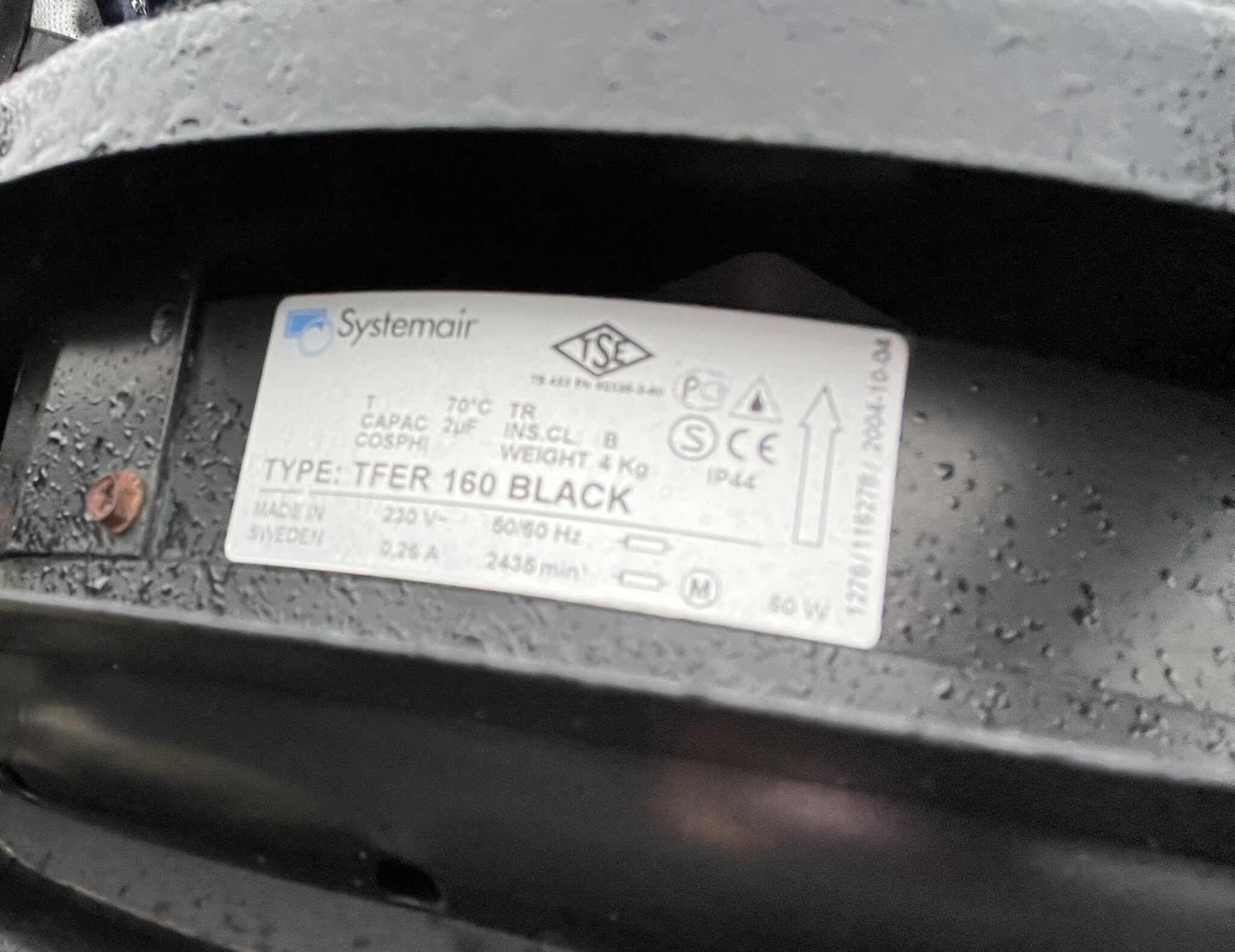

Jag lyckades få en suddig bild av etiketten.
Närbild av en Systemair-produktetikett på en TFER 160 BLACK med tekniska specifikationer och märkningar, delvis täckt av vattenstänk.
Jag hittar inte exakt samma modell men om den är ungefär som denna så räcker det nog med en lite mindre fläkt.
https://www.systemair.com/sv-se/p/tfer-k-160-takflakt-1174386
Jag kanske ska satsa på en Östberg TKC 300C då. Systemair har en ersättare till min modell, TSKR 160, men den verkar ha skruvar istället för spännen så man får kanske borra lite.
Det blev en TKC 300C EC. Jag hade en plejd liggande som jag använder för att styra hastigheten. Det var en bra uppgradering, från den gamla fläkten hördes ett svagt brummande från ena sovrummet (innan den gick sönder) men nu är det helt tyst. Den passade inte helt på takgenomföringen men efter lite bändande i fästena gick det att spänna fast den.
