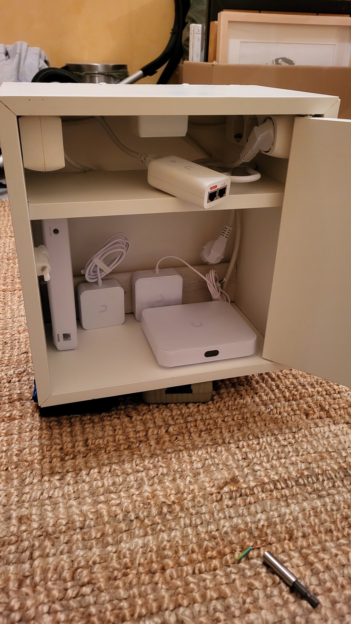

Jag har köpt lite Unifi-grejer för nytt nätverk och byggde om en gammal IKEA-låda att trycka in det i. Tänkte borra upp hål för ventilation då drivdonerna till accesspunkterna och switchen blir lite varma. Det ska in lite mer senare för att driva kameror bland annat. Men sen kom jag på att skåpet kommer stå intill en vägg vilket säkert kommer påverka luftflödet. Räcker det med att sätta in en liten usb-fläkt eller liknande?

Troligen räcker det. Men att räkna ut fläktbehovet är mycket avancerat.

Räkna ihop alla maskiners Effektbehov, allt detta blir till värme. Vad är det för värden på fläkten ? Så får du lite mer att räkna på.

Precis. Att räkna på det är mer komplicerat än det antagligen är värt. Men generellt så hjälper en fläkt ganska mycket, så det skadar inte att prova.J Jonas928 skrev:
Tipset då är inte "en liten USB fläkt" utan en stor fläkt i sidan, botten (eller dylikt) med motsvarande utsläpp på realistiskt ställe, dvs diametralt så luften flödar över alla apparaterna (mao "kortslut" inte ventilationen).
Underdriv (undervolta) sedan fläkten så att den går långsammare och inte bullrar. Det går att få en stor fläkt mycket tyst och fortfarande få den att flytta en del luft. (Detta bygger på att du inte behöver skåpet för ljuddämpning. Med stora ventilationsöppningar så försvinner naturligtvis den egenskapen.)
Men som någon annan redan skrivit, pröva du utan fläkt först och mät hur det blir. Du förkortar livslängden lite för varje grad varmare som utrustningen blir (främst genom att elektrolytiska kondensatorer torkar snabbare) men det är ofta en nackdel man kan ta utan större problem. Modern elektronik är ofta så hårt kostnadsoptimerad att den inte håller för evigt ändå.
Själv så har jag all min nätverksutrustning i "pannrummet" där det rutinmässigt blir 30C, men det har inte nämnvärt påverkat livslängden vad jag kunnat se. Det är min uppfattning (jag har inte räknat) att de apparater/nätagg som gått sönder hade lika gärna kunnat göra det på andra ställen i huset. Vilket de också gjort.
När jag driftade vårt fibernät så hade jag fläktar som blåste direkt på switcharna, det gjorde mycket mer för att kyla utrustningen än att kyla skåpen som de var i.
Du behöver ventilation in i skåpet och ut ur det, men om du kan få fläkten in att blåsa direkt på switchar nätagg mm, så kan du kraftigt minska behovet av luftflöde.
Så med lite sinnrika flödesomriktare så skall du nog kunna få ned temperaturen.
Edit: och detta gör ju att ha sakerna nära varandra är en bra idé igen.

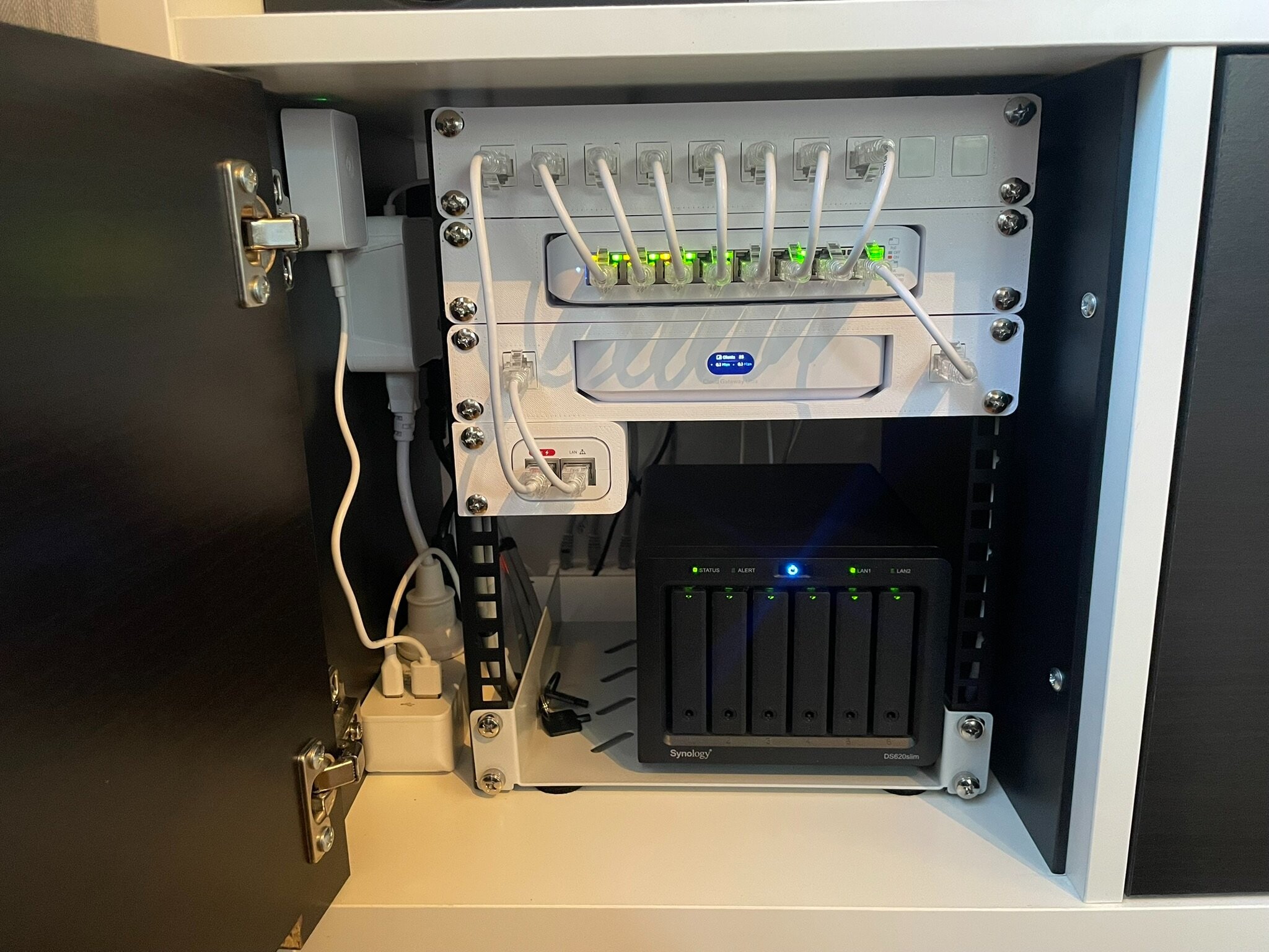

Vad är det där för snygga rackpaneler som de sitter i?S SirKnasen skrev:Jag skulle tro att det fungerar.

Edit: syns ju på ytan att de är printade om man zoomar lite
En kollega har skaffat en 3d skrivare så jag har bett honom skriva ut diverse modellanpassade 10" rackhållare jag hittat på https://makerworld.com/svS Staffan-N skrev:
*edit
Ja precis, 3d printat. Ytan är ju inte top notch precis men fasen det här blev jäkligt bra.
Ibland öppnar jag mitt skåp, tittar och begrundar, fäller en tår och tänker fan så bra det blev 🥹

Så, om jag saxar lite från era inlägg och summerar...Jag borde kunna använda en liten usb-fläkt på tex sidan men längst ner. Den ska trycka IN luft mot tex switchen och sen ut genom ventilationsöppningar. Har jag uppfattat det rätt då?
För jag, som inte kan ventilation mer än vad skulle få plats på ett mjölkpaket, hade annars trott att jag skulle montera fläkten på toppen för att "suga" UT varmare luft som rimligen stiger uppåt och därmed ha inluft från nedre delen på bilden.

Vi hade ett vägghängt Ikea överskåp till stereo, blu-ray mm. Tv:n stod ovanpå.
Något alstrade mycket värme så jag borrade hål i sidan och satte in en 120mm datorfläkt. Noctua för extra tyst gång. Kom ihåg galler för små fingrar. Det finns färdiga varvtalsregulatorer i datorbutiken men jag tillverkade en egen av några få komponenter. Stora hål borrades i hyllplanen för extra luftgenomströmning. Räkna med att det drar in damm om man inte har ett luftfilter. Vill man ta det ett steg till kan man termostatstyra fläkten.
Blås kall luft på det som skall kylas. Hämta denna utanför skåpet. Ha en öppning där varm luft kan lämna.E emiluttke skrev:Så, om jag saxar lite från era inlägg och summerar...Jag borde kunna använda en liten usb-fläkt på tex sidan men längst ner. Den ska trycka IN luft mot tex switchen och sen ut genom ventilationsöppningar. Har jag uppfattat det rätt då?
