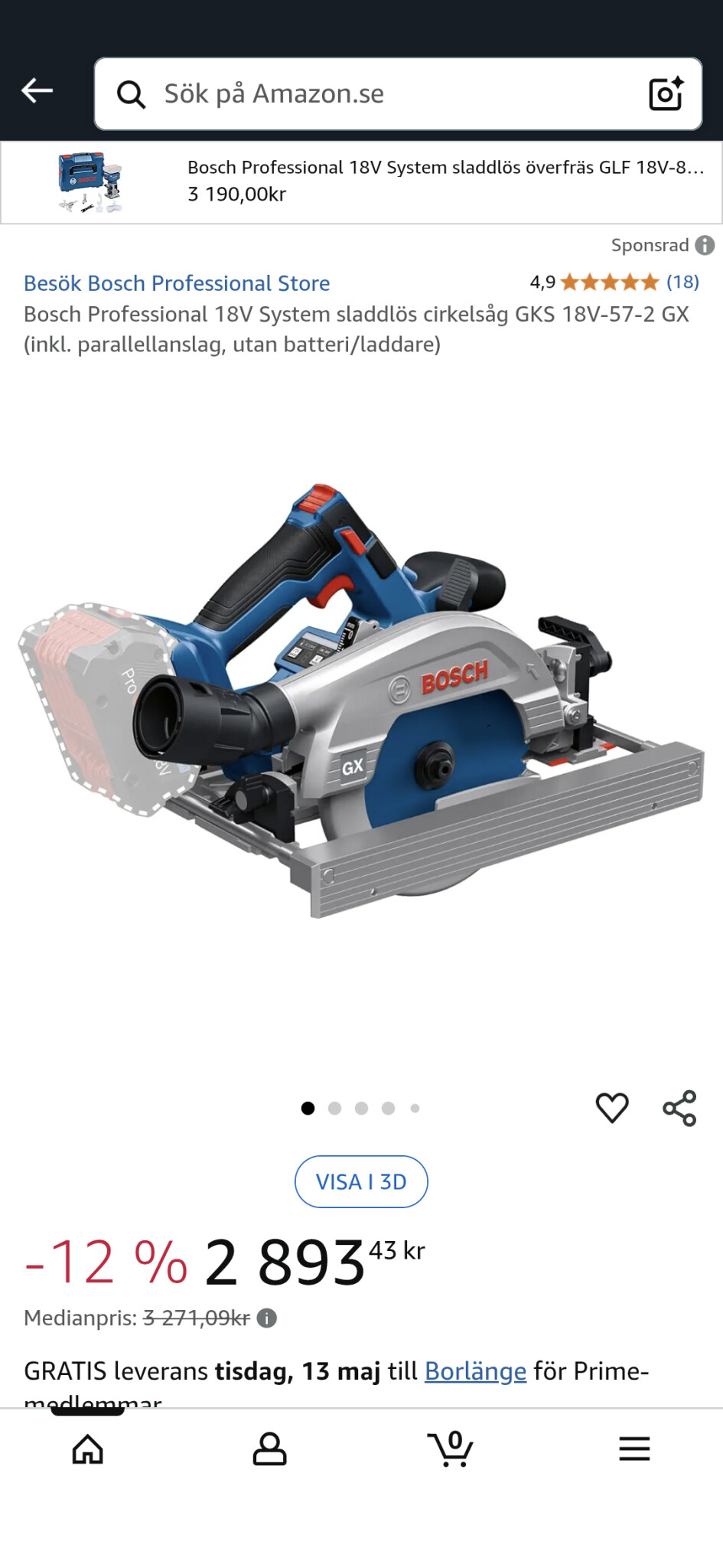

Om Du har svårt att bestämma Dig så köp en Bosch GKS18V-57-2 GX som har alla alternativ inklusive anslutning till skenor (Bosch, Festool m.fl.) eller Bosch kapskenor (FSN X). Med denna sågs prislapp kan Du också få ett gratis GBA18V 4Ah på Bosch Pro Deal som löper just nu. Sågen är borstlös och med varierbar hastighet och andra bra funktioner
2893:- på Amazon.se.
Bosch sladdlös cirkelsåg GKS 18V-57-2 GX, erbjudande med -12% rabatt till priset 2 893,43 kr på Amazon.se.
Över 2874 för att få 4.0Ah batteriet. 🙌

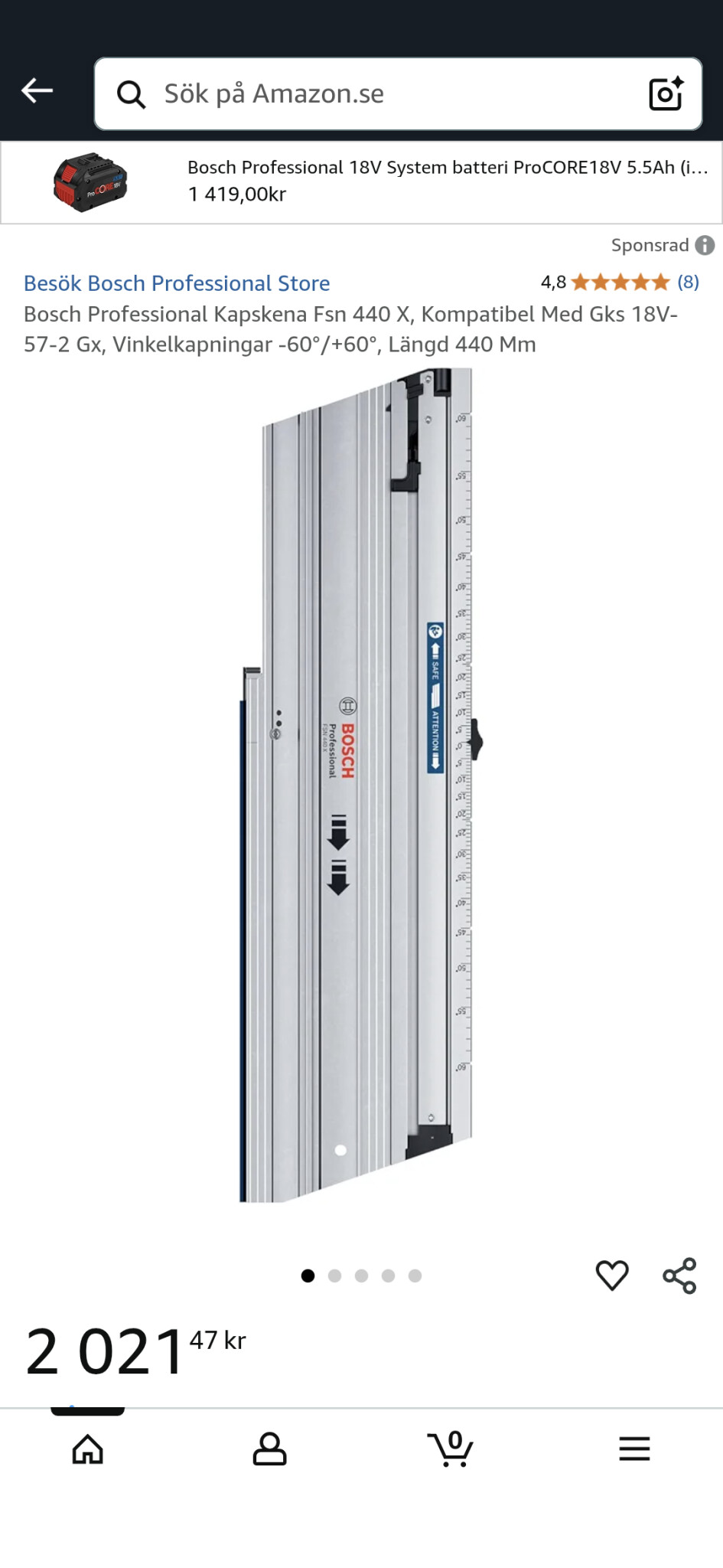

Bra pris! Även tillsammans med återfjädrande kapskena pluss en vanlig skena så landar väl det billigare än en kapger med stativ (som många fortfarande verkar skaffa när det tex ska byggas trall)?
FredrikR
Yes! 😎
Bosch Professional kapsskena FSN 440 X visas på Amazon, kompatibel med GKS 18V-57-2 GX, vinkelkapningar -60°/+60°, längd 440 mm, pris 2021,47 kr.
300 skenan 170:- mindre än denna.
