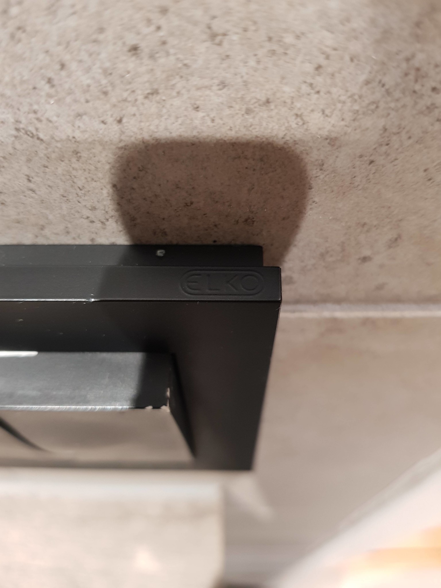

Nja, fast det finns ju dimmrar som fungerar utan tjut. Det vittnar om att det är "fel" dimmer. Svårt för dig att veta vilken dimmer du har om du inte köpt denna själv. Ta ett kort på den och lägg upp. Ta gärna av plastlocken, normalt står någon form av märkning där.

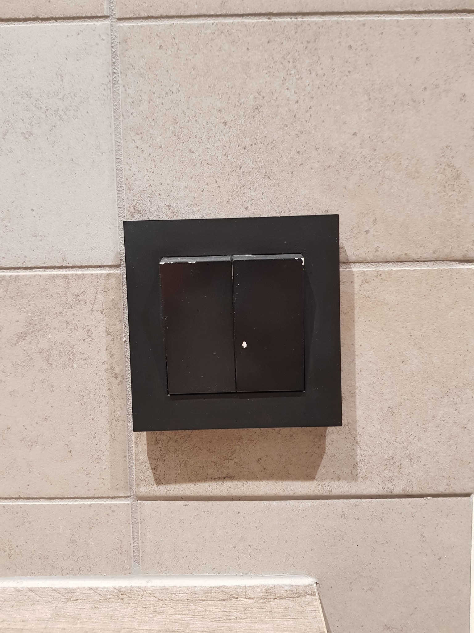

Vad har du för dimmer, ta en bild på den. Alltså själva knappen där du styr på och av av lamporna. Så hjälper vi dig där ifrån..
  • Dubbel ljusströmbrytare i svart på en vägg med beige kakel.
  • Svart strömbrytare av märket ELKO monterad på en ljusgrå vägg.
Bakom strömbrytaren lär du ha någon dosdimmer.
Alltså knapparna ger signal till dimmern.

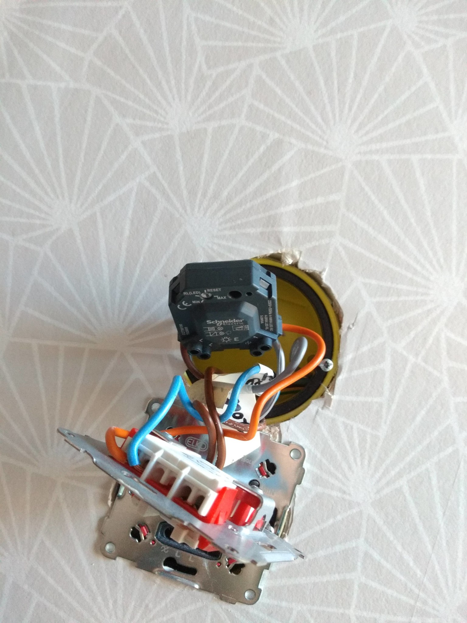

Knappen som styr takbelysningen är återfjädrande. Kort tryck: ljus på/av. Långt tryck: dimning.
Så det är väl en dosdimmer.

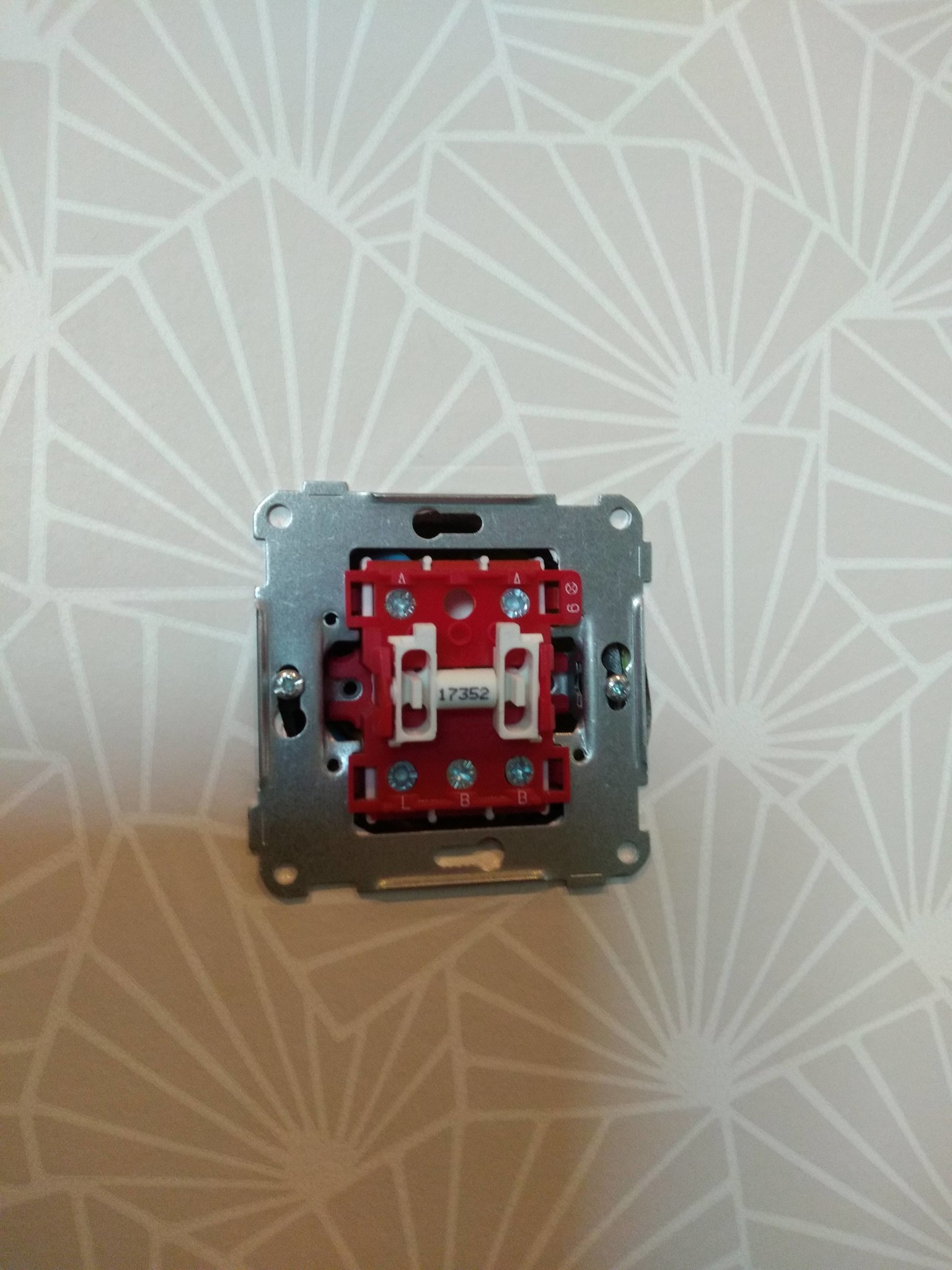

Ok, nu har jag Eljo prylar hemma hos mig så vågar inte lova exakt hur man gör för att bryta sig in i just den där. Men vanligtvis brukar man ta ett mjukt men väldigt bestämt tag kring den ena eller den andra återfjädrande knappen och dra den utåt. När du fått bort knapparna så brukar det vara några flärpar som håller fast ramen. Där behöver man en tunn skruvmejsel (rak) för att öppna upp flärparna. Sen kan du ta bort ramen. Kvar kommer det se ut ungefär så som på bilden nedan.
El-installation med öppen dosdimmer utan ram och knappar, synliga skruvar och anslutningar mot vägg med mönster.
Skruva loss de båda skruvarna på vänster och höger sida . Inte helt ut men kanske 5 mm. Sen är det bara att vrida och dra ur "apparaten". Bakom den ligger förmodligen en puck, ungefär som på bilden nedan. Den är sin dosdimmer...
Elektrisk dosdimmer utan ram och knappar, med synliga ledningar och skruvar, redo för justering eller byte.
Det är den du kan behöva byta ut, alternativt så kan det finnas ett litet vred på den som du ska ställa om för just LED-lampor. (y)

=) du gör som du vill. Men din knapp såg lite sliten ut redan idag så om det var upp till mig så hade inte ett par märken till gjort någon skillnad om det varit min knapp.. Om du har ett plektrum hemma (eller något annat smalt som är gjort av plast) så kan du försöka stoppa in det vid sidan av knappen så du kan "ploppa loss knappen". Eventuellt kommer den lilla fjädern trilla ned på golvet, i annat fall så sitter den kvar på den lilla knopp som är på baksidan av knappen som håller fjädern på plats.

Själv beställde jag en PLEJD universaldimmer för en halv vecka sen (En DIM-01). Ska bli kul att testa. Den ska klara av att driva upp till 100 VA led-lampor. (jag kommer inte ihåg hur många watt totalt lampor var på men tror det var 6x10 W va?)
Men som sagt, detta är ganska enkla saker att lära sig att klara av själv hemma. Och är du bara noggrann när du för in kabeländarna och har verktyg så du kan skala kabeländarna (eller korta dem ifall du har för mkt koppar synligt) och ser till att allt sitter stadigt istoppat så är det inga farliga saker. Och är du minsta osäker så ta bilder så kan vi nog lotsa dig framåt.
Men som sagt, ta annars hjälp av en elektriker. Sånt här fixar en elektriker på 3 minuter!
