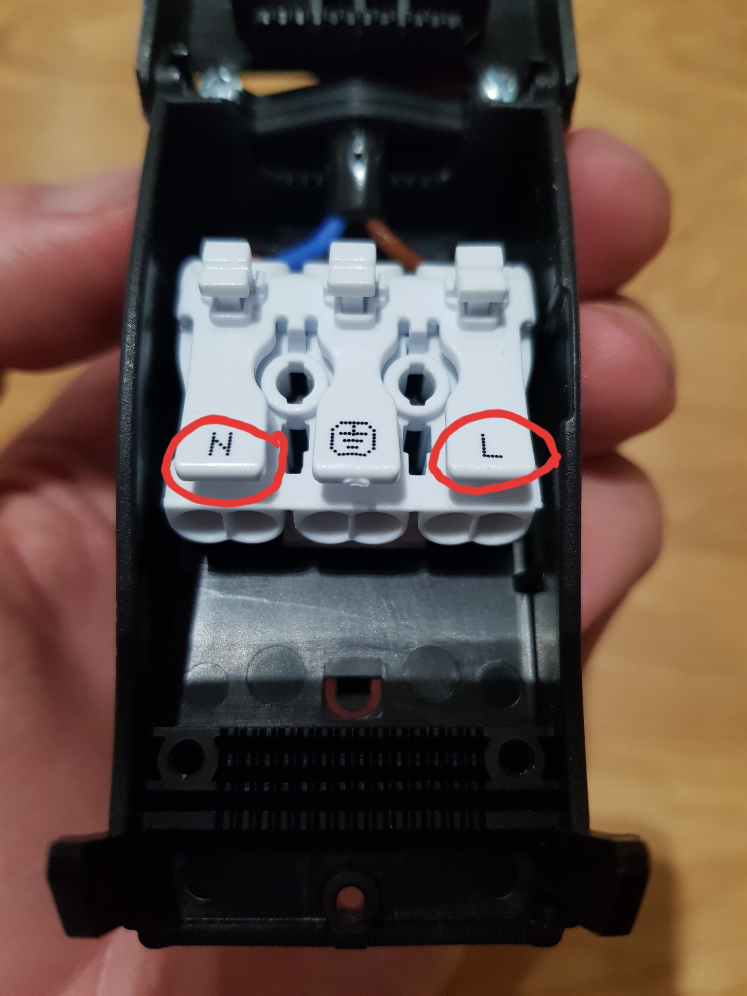

Okej, tack.
Det funkar nu.
Jag hade inte tryckt på en knapp när man ska sätta i trådarna.
Det markerade på bilden:
Eluttagets insida med två rödmarkerade knappar märkta "N" och "L" för trådanslutningar.
Hur kunde jag ha vetat att de är knappar som man måste trycka på. De ser inte ut som knappar.
Men nu är jag riktigt glad över att det funkar.
Detta är enligt min mening en ganska allvarlig brist med denna typ av snabbkopplingar - att det går att få ihop det och till och med få det att lysa trots att ledarna inte är rätt anslutna. Det borde inte gå att föra in ledarna i fel läge.
En del av dessa snabbkopplingar kräver enbart att man trycker på armen vid lossgörandet av kabeln. Att sticka in ledaren kräver då ingen extra manöver.
Har man inte sett och använt dessa snabbkopplingar kan det uppstå det beskrivna problemet.
