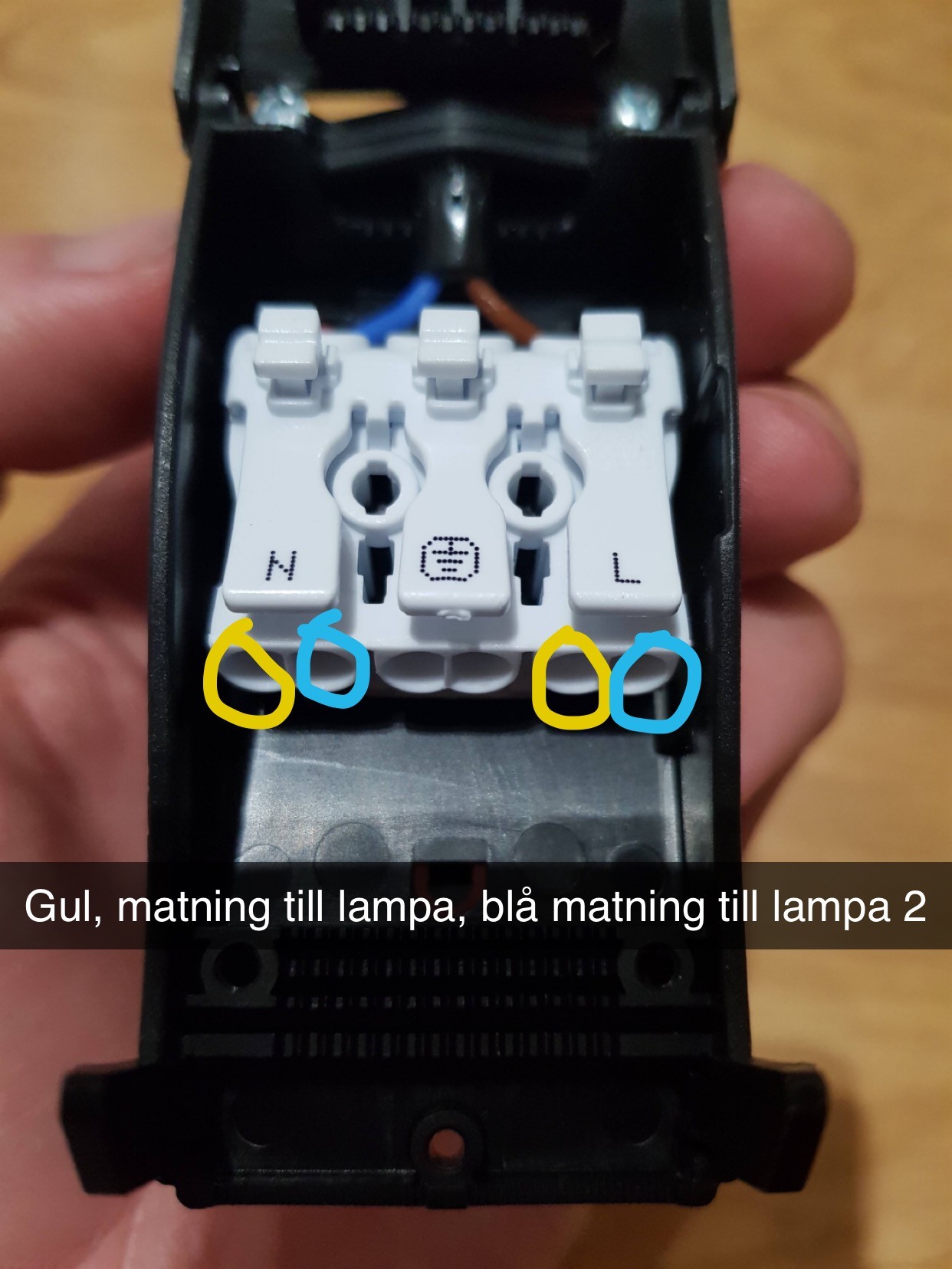

Så kopplade jag in mina downlights, antar att varje lampa har egen trafo
  • Anslutningsblock för downlights med märkta kablar, gul för lampa 1 och blå för lampa 2.

Om alla lamporna vill ha 240v och du har gjort en parallell koppling av last och nolla rätt så finns det ingen annan felkälla än din dimmer... Alternativt att LED-lampor är trasiga. Men 4 st av 6 känns ju som max otur. Vilka lampor i din slinga av parallell koppling är det som lyser...? De 2 första?

De där snabbanslutningarna är utmärkta. Är det något som blivit bättre så är det just anslutningsplintar. I ärlighetens namn så gör du nog fel. Gör man en ny fin uppskakning och stoppar i ledarna så är de i princip omöjliga att få loss. Det ligger mycket i elinstallation som inte är teoretiskt. Om du funderar på att anslutningarna kanske har lossnat så tycker jag inte du ska hålla på med detta TS. Det är förenat med stora risker, som t.ex brand. De ledningar du nu ansluter ska i många år leda ström till armaturerna samt klara de relativt stora startströmmar en LED-armatur ger upphov till. Fundera kring detta, du ska kunna sova gott.

Något har du kopplat fel när bara 2 av 6 lampor lyser.
Den kopplingsdosa du vill plocka bort. Gör inte det. I den kan du gå vidare till nästa lampa, dom tomma hålen du ser är just för det. Försök leta upp den lampan som ligger först i slingan, och gå därifrån. Blir betydligt lättare än att bara koppla på måfå. Och se till så trådarna sitter fast ordentligt som någon annan sagt.
Hm, ja jag kopplade bort kopplingsdosan i onödan ju? :/ Kan någon mer bekräfta att det var onödigt?

Onödigt? Ja.
Försök hitta första lampan i slingan, ta ner den lampan. Leta sedan upp lampa nr 2 osv. Sen tar du nya bilder.
Du kan även koppla bort dimmern, för att se ifall det är den som ställer till det. Dock är det nog en bit utanför ditt kunskapsområde.
