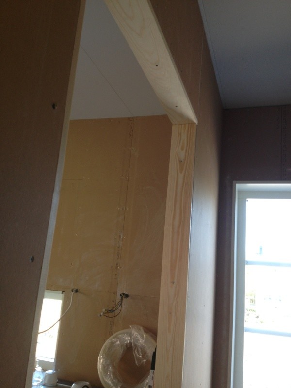

Jag behöver hjälp med förslag på lösning efter en smärre tankevurpa.

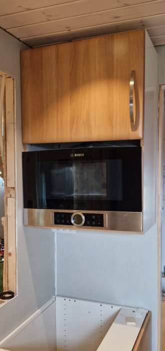

Jag renoverar köket i fritidshuset och har då tagit upp ett hål in mot vardagsrummet. Detta hål skulle få en bänkskiva samt foder runt om.
Nu har jag tyvärr missat den lilla detaljen att ett foder kommer ställa till det både för mikron och den övre luckan som båda kommer ta i fodret med begränsad öppning som följd.
Finns det en ok lösning utan att flytta skåpet eller tapetsera om? Jag sliter mina grå här och behöver tips.

Ska det vara en dörr där, Fel syn av mig , bara ett hål. Finns bara som sägs , att göra en omfattning som endast är med 90 graders vinklar . Egen fantasi för det gäller.

Det är väl bara att skippa foder och spackla en snygg kant. Eller en invändig smyg i mdf eller liknande som spacklas ihop med...
Hm... såg nu att det var tapet... kanske försöka skära en helt rak kant mha linjal och få en invändig smyg att ansluta mot den utan spackel. Knepigt men kan gå.

Förtydligande: det är alltså till vänster i bilden problemet ligger (om jag var otydlig :) )
Tack för svaren hittills, båda har jag redan funderat på men vet inte hur jag kan få det snyggt :/

Klä innerdelen av hålet med foder och sen bara silikon mot den lilla ytterfliken på 1-2 mm
Typ såhär

Eller sätt en gips ist för typ MDF, sen spacklar du in ett hörnjärn

Tack för svaren. Hur skulle ni agera med den gipsvägg som då redan är tapetserad och ej helt rakt skuren?
Gör som övriga har föreslagit och sätt en smyg/foder eller vad det nu kallas på ”insidan” av hålet. Låt den sticka ut några mm (typ 5mm?) utanför väggen. När den sticker ut så slipper man se ev snedskuren tapet och så går det ändå att öppna luckor. Du kan nog sätta nån typ av fog mellan fodret och vägg/tapet också om det behövs.
