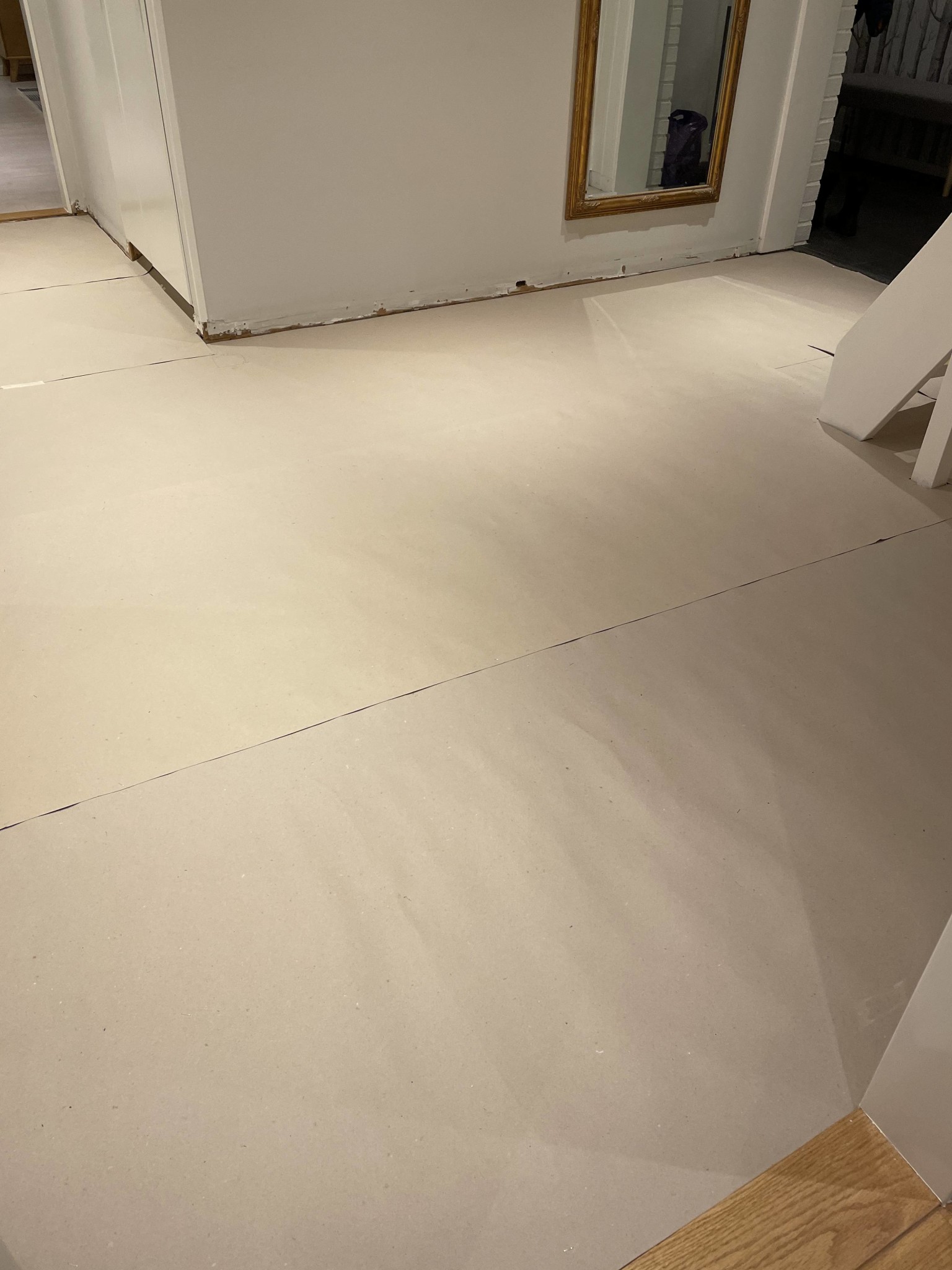

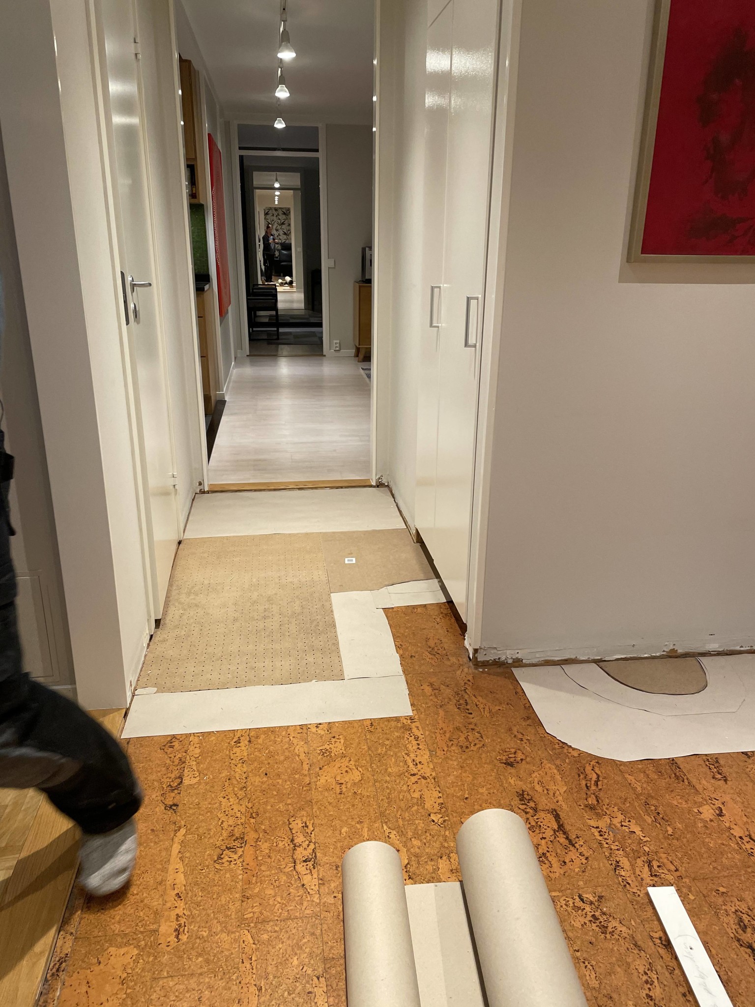

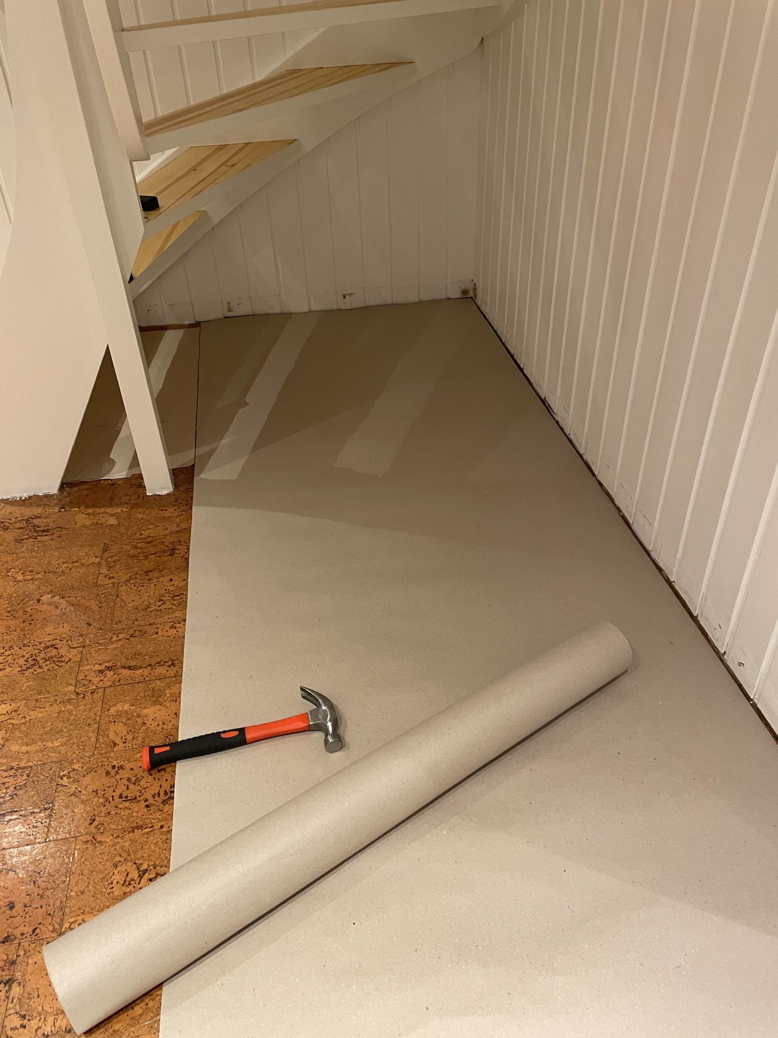

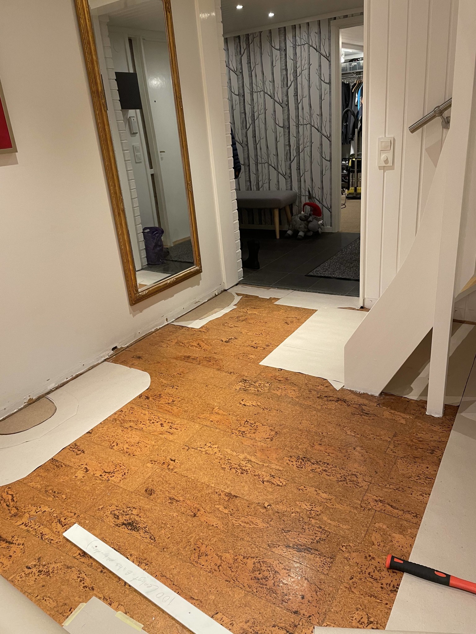

Vi har lite ojämngolv med både några bulor och några ställe som det finns gropar. Västa gropar är på ca 0,8 mm - 1cm Det är totalt 4-5 ställe med gropar och 3-4 ställe med bulor. Vi skar och la masonit skivor samt med lumppapp och häftat fast det på plastmatta med masonit. Så ser det ut just nu.
nu har vi lagt på lumppapp hela golvet Om några dagar lär vi veta om vi lyckats eller ej. västa fall är att det inte funkar så vi får riva upp allt och anlita någon hantverkare för flyt spackling.
  • Golv under reparation med masonitskivor och lumppapp delvis utlagt över en befintlig plastmatta.
  • Golv med masonitskivor, lumppapp och reparationer i en hall med stor spegel och dörröppning.
  • Golv med pålagd lumppapp ovanpå masonitskivor, hammare på korkgolv intill trappa.
  • Golv täckt med masonitskivor och lumppapp för att jämna ut bulor och gropar i renoveringsprojekt.
