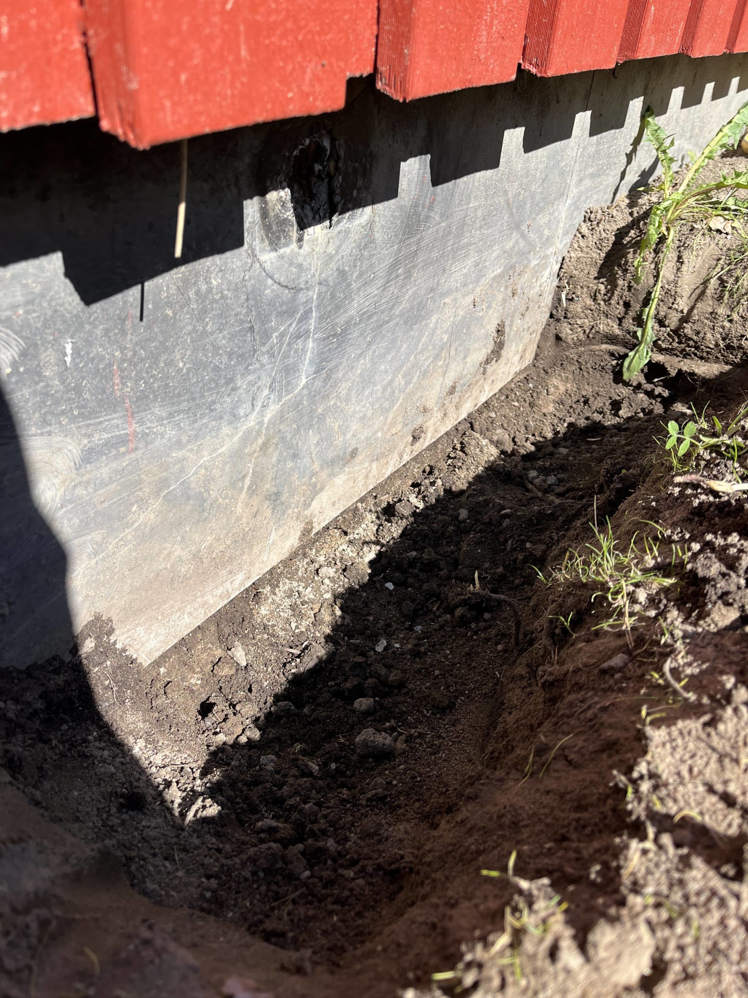

Asbestskiva. Sitter som satan ändå såga med vatten och ansiktsmask på? Annat tips?
Grund av hus med isoleringsmaterial och dräneringsskydd, röd takfot, grävd jord, solbelyst dag.
Måste hela skivan bort? Annars kan du ta en typ Fein-såg och kapa bort den bit du behöver, använd munskydd.

Fick bort den, tack! Hur farligt är det nu med partiklar efteråt? Kan man vistas på baksidan eller ska man hålla sig borta några dagar? Och kan jag återanvända skivan igen och foga där jag har kapat?
Inte farligt alls, skivan kanske är av cement. Ja, om den är hel använd den igen.

Om du reser tillbaka till innan 1982 kan du återanvända den, annars slå in i dubbla lager plast och lämna på ÅVC.

Haha - fick nej tack på ÅVC så ska försöka komma ut till Löt där man fick lämna in Max 3kg i alla fall
