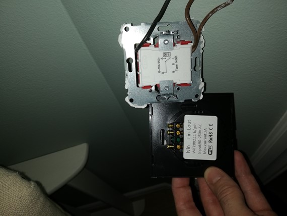

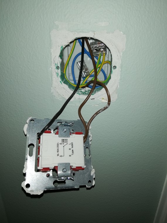

Blev lite fundersam när jag skulle byta ut en knappkontakt i ett rum till nedanstående som jag beställt.
Som ni ser på bilderna får jag inte ihop hur jag ska koppla in denna istället för den kontakten som redan sitter, kan någon hjälpa mig vore jag tacksam. Denna går till en taklampa i ett rum, inget annat.

Din Sonoff-mottagare kräver en neutralledare (N) för att fungera.
Möjligtvis har du det i dosan (blå kabel).
Du har fas på de bruna kablarna som sitter på L-plinten, de ska du koppla till L på din mottagare.
Svart kabel på vänster sida av brytaren är tändtråd och kopplas till "out" på mottagaren.
