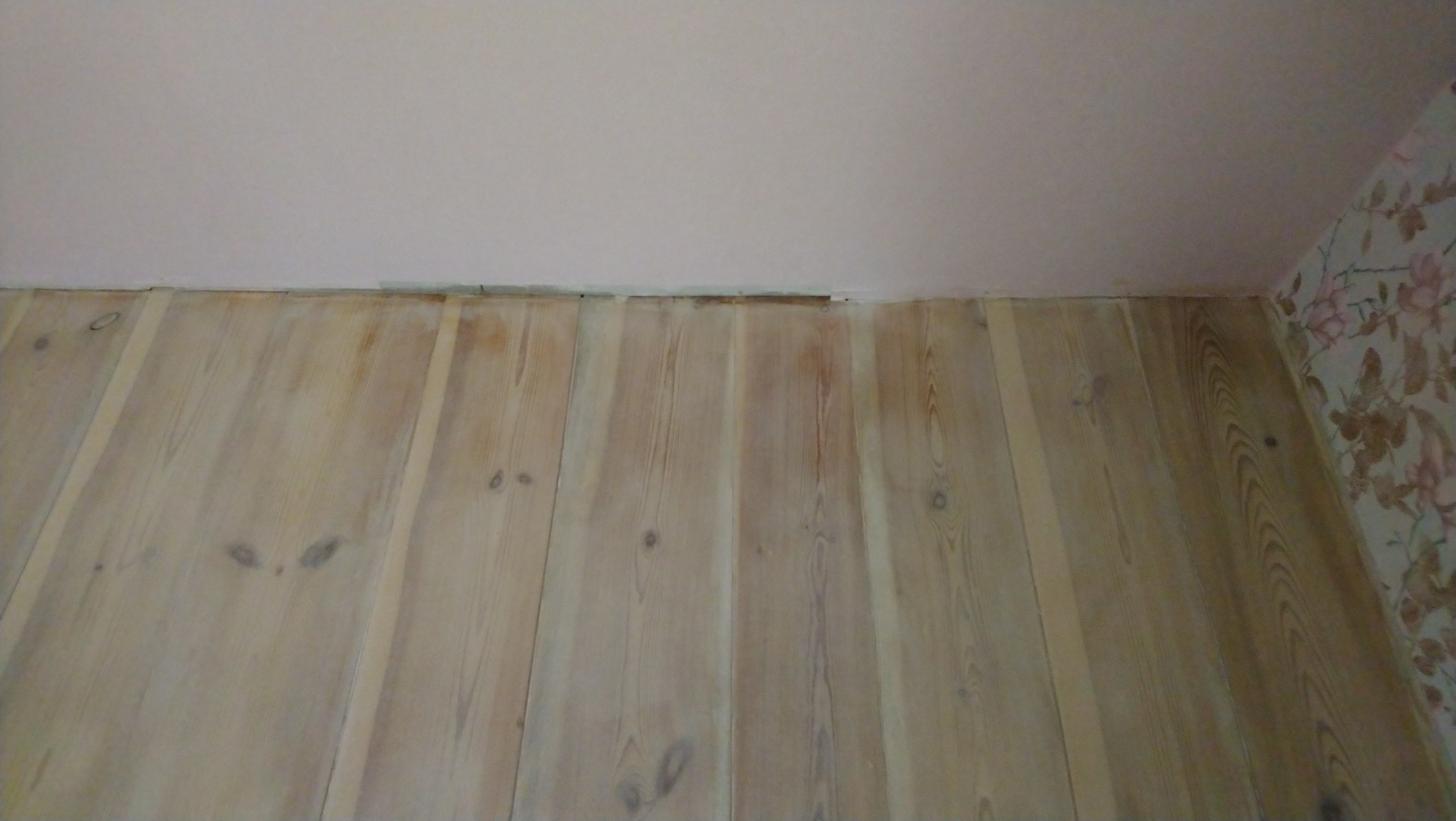

Behandling av furu/grangolv - behöver råd
Brädorna är inte helt platta, utan mitten av varje bräda sticker upp högre. Därför slipade jag ner mitten mer än kanterna.
Gubben som bodde här innan oss var en fuskbyggare.
Går det att fixa eller inte?
Tror jag chansar och köper vit hårdvaxolja så kanske det eländiga inte blir så framträdande...

Provade skura med svamp och rengöringsmedel.
Förstår inte varför det ser så mjölkigt ut. Är det pigmenten från vitluten eller? Skulle man ta bort ALLT det vita innan man drog på hårdvaxoljan? I så fall så stod det inget om det.

Jag gissar att du hade behövt slipa ner golvet ordentligt med maskin. Gissar att fläckigheten beror på att träet sugit väldigt olika mycket olja beroende på hur mycket som slipats bort. Förstår att det är grymt frustrerande men klickgolv är ju inte roliga i jämförelse med riktiga trägolv. Tänk på att vi är många som misslyckats kapitalt med olika saker inom bygg pga att man (oftast) är nybörjare på många saker man tar sig an.
Jag hade garanterat slipat ner allt mer om jag haft en bra maskin. Nu satt jag på knä i 2 veckor och slipade med en liten handhållen maskin.
