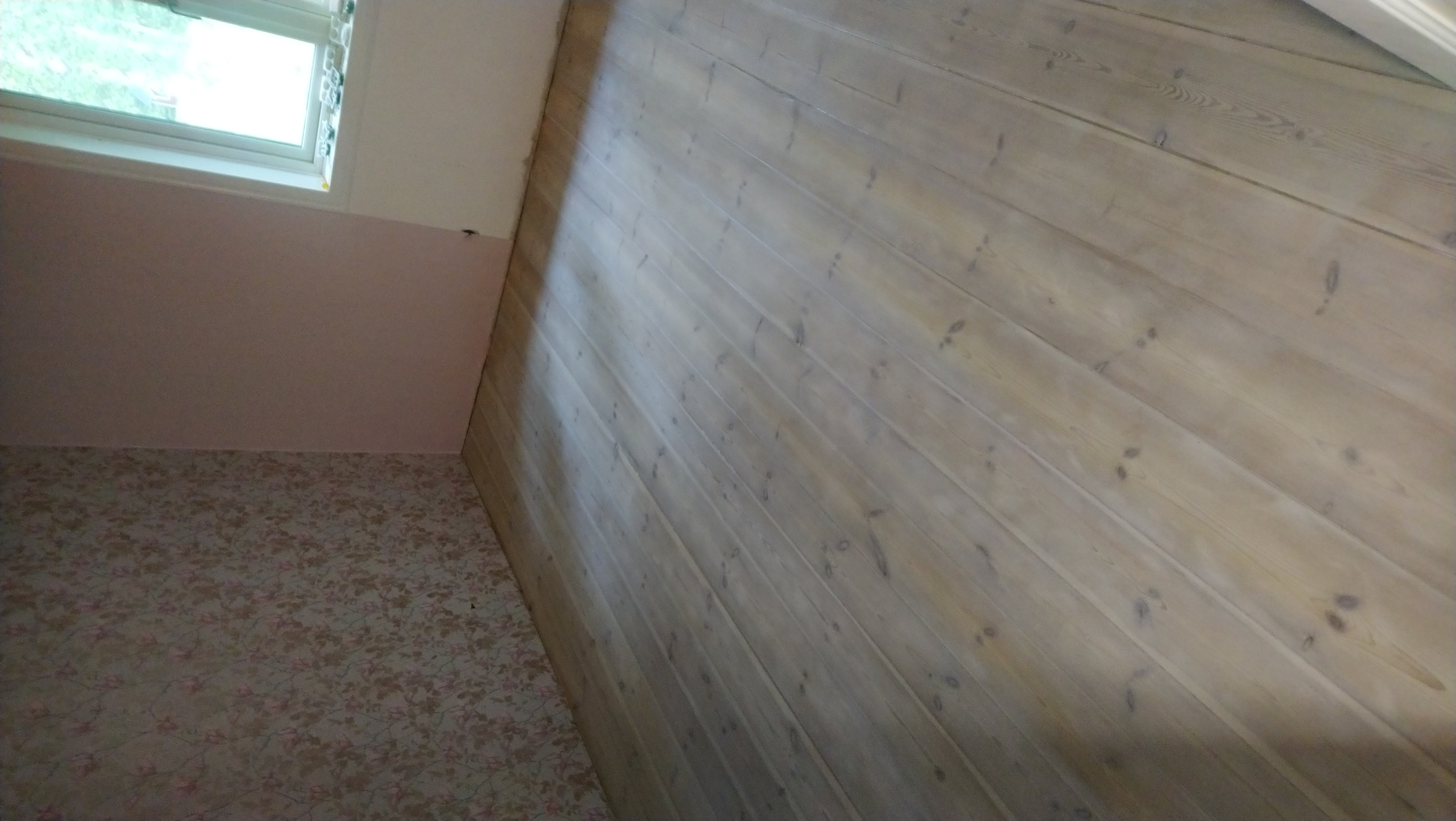

Vitluten och hårdvaxoljan blev jättefult.
Efter luten fått sitta ett dygn så torrskurade och slipade jag lätt med sandpapper över hela golvet, som jag läst man skulle göra. Sedan dammsög allt. Det såg rätt fint ut.
När jag hade på den naturella hårdvaxoljan så vart det genast fult, men blev inte orolig då jag läst att det jämnar ut sig när det torkar.
Nu på morgonen blev jag helt förfärad när jag tittade in för att se detta elände!!
Tanken var att jag skulle ha på ett till tunt lager hårdvaxolja men nu känner jag för att slipa om hela skiten eller lägga in ett klickgolv. Alternativt skaffa en gigantisk matta för att slippa se det.
Hur kan man fixa det här om det ens går?!
Är helt förtvivlad och ledsen för att det vart så dåligt.
Om någon undrar hur jag kunde misslyckas så brutalt med hårdvaxoljan så använde jag en paint & stain-pad som jag gnuggade ett tunt lager olja med över 3 brädor åt gången, sedan torkade jag bort så mycket som gick med en torr tygtrasa.
Tydligen är det inte så man ska göra!!
Äsch då. Killgissar bara men det ser ut som att det slipats mer/bättre i mitten av brädorna och sämre närmare kanten/springorna. Fick golvet torka ett tag efter lutning och slipning innan du la på oljan?
