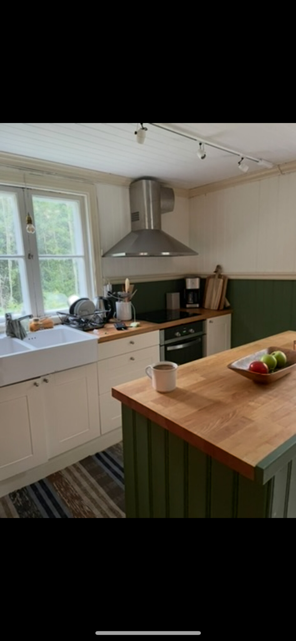

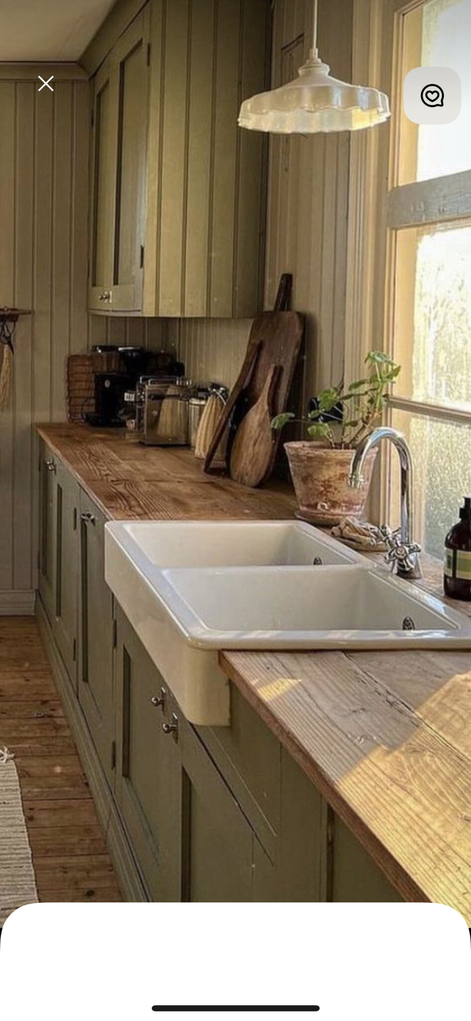

Oklart om just byggnadsvård är rätt forum men eftersom jag gillar metoder som är bra för gamla hus testar jag här. Vi har bänkskivor i vårt kök (bild 1) som jag tror är i ek (?). Jag vill få dem som på bild nr två i färg, dvs inte den varma röda nyansen utan mer patinerat och lite uppljusat, för att bättre passa i ett lantkök. Tips?
  • Kök med fönster, vit diskbänk, bänkskivor i trä, modern ugn och fläkt, grön panel och fruktskål på köksön.
  • Kök med ekbänkskivor, vit diskho och kran, gröna skåpsluckor, trägolv, fönster med ljusinsläpp och hårda träredskap.

Det ser ut som ni har ek idag, och ditt exempel är furu som ser ut att ha betsats med någon form av bets eller infärgad olja etc.
Att få era bänkar ljusare tror jag blir svårt, men ni kan eventuellt betsa eller behandla med en infärgad olja/vaxolja så ni tonar ner det röda. Det kommer att bli mörkare än idag dock.
Sen finns det vitpigmenterade oljor som skulle göra det ljusare men det passar knappast bättre i ett "lantligt" kök - den trenden kom ju under 90-talet så inte så gammaldags. :)

Nej, jag hade aldrig själv valt ek, särskilt som huset är i en del av landet där det inte ens växer ek…

Utmaningen är att din exempelbild visar en risig furubänk som inte alls funkar i ett kök. Brädorna är skeva och tål förmodligen inte att bli blöta. Tveksamt om skarven mellan de två yttersta brädorna är täta, eller om det rinner ner vatten i skåpet om det blir blött. Vill du ha det utseendet kommer du även få leva med nackdelarna med att ha en bänkskiva som egentligen inte tål att vara i ett kök.
Fast om du vill ha det är det är nog en enklaste lösningen att byta bänkskivan mot furu som är billigt. Ditt exempel visar tre furuplankor med 20 cm bredd och det går rätt enkelt att lösa. Fast då får du som sagt även med nackdelarna med en rustik och patinerad bänkskiva.

Det är två saker du verkar vara ute efter. Det ena som är att byta nyans på skivan är möjlig, men det finns en risk att det ser konstlat ut och kan bli knepigt tillsammans med din andra önskan. Men fullt möjligt som sagt. Jag vet bara bra och säkra sätta att mörka ner ek, så där får andra ge tips.
Det andra du skriver om är svårare. Patina är ju oftast beskrivningen på att något är naturligt slitet. Det enklaste sättet för dig är att slipa bort tidigare skyddande ytbehandling och använda skivan. Första fläcken efter vatten är inte snygg, men ju längre du sliter på ytan, desto mer går det åt att få "patina". Tyvärr finns det inget bra sätt att mixa de två önskemålen, då slitaget för att få patinan kommer slita ojämnt på den infärgning du behöver göra för att byta nyans och då blir resultatet lätt flammigt.
För att få fram en mer levande yta på barrträ brukar man borsta med stålborste för att ta bort de mjukare träet och få den hårdare delen av årsringarna att stå ut. Det funkar tyvärr inte på samma sätt med ek, utan där blir slitaget mer jämnt och kan därför inte lika enkelt fejkas fram.

Den absolut största skillnaden jag ser direkt är att din nya bänkskiva är av stavlimmade bitar medan den gamla är bräder/plank i "fullbredd".
Svårt att trolla bort det och erhålla ett äldre utseende.

Nej, jag förstår att önskemålen kanske tar ut varandra. Tror det får bli att slipa lite på ytan och sen köra ngn behandling och sen vax på det
