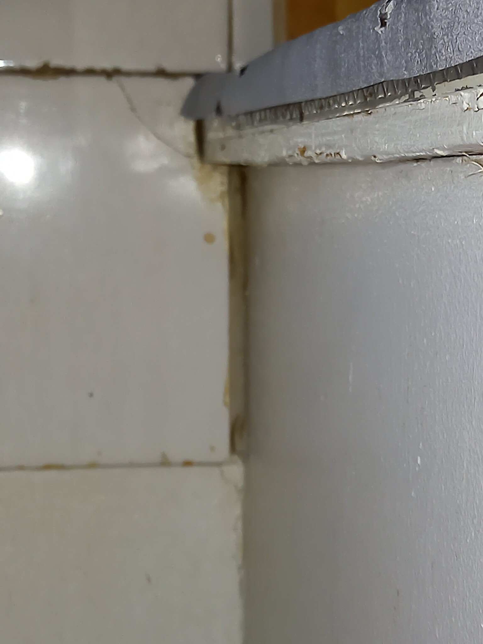

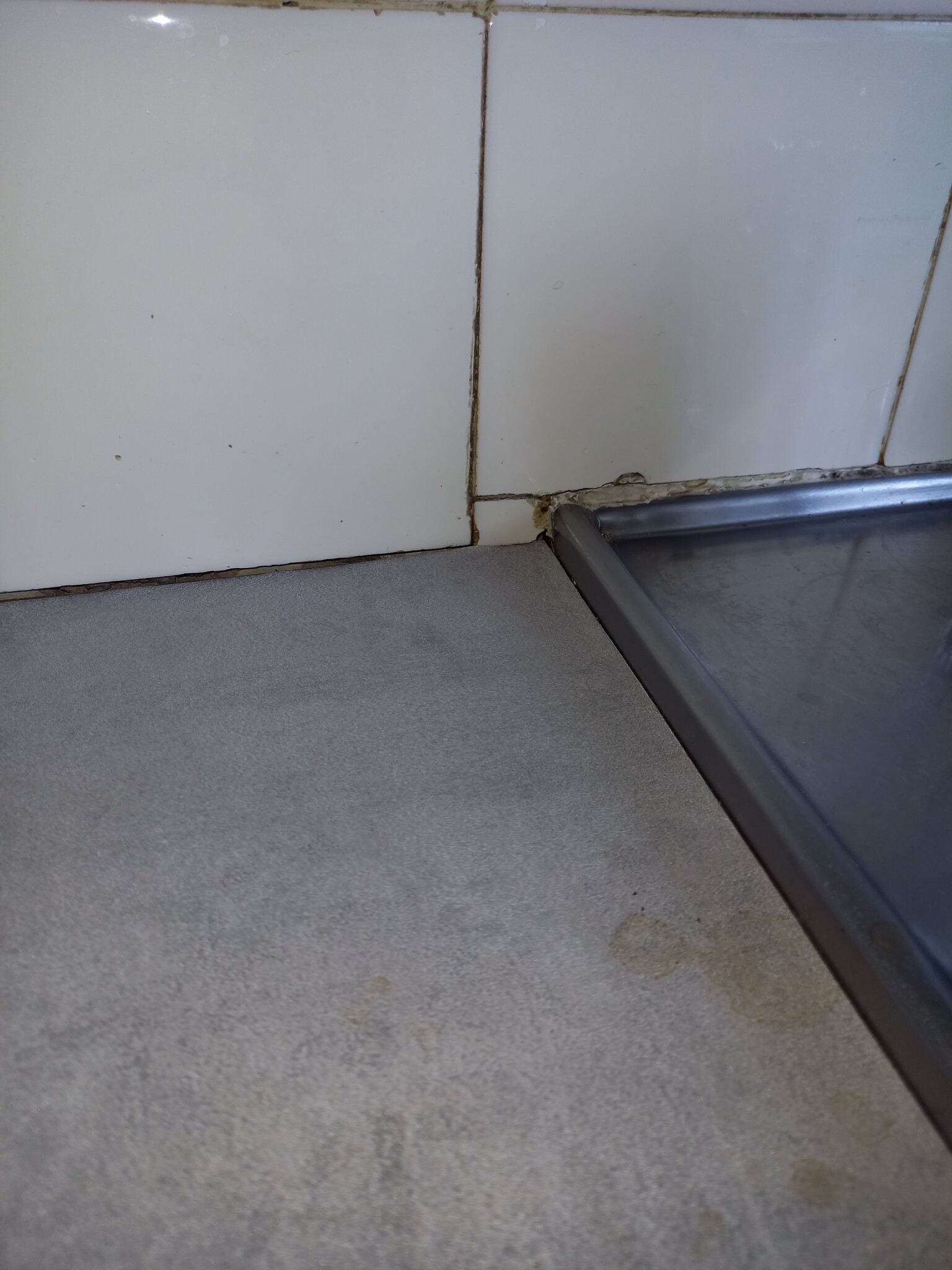

Jag ska byta och förlänga bänkskiva i mitt gamla platsbyggda kök från 1946. Nu sitter bänkskivan under kaklet. Kan jag sätta bänkskivan utanpå kaklet och sen bara dra en silikonfog? Måste jag ta bort kaklet längst ner närmast skivan eller kan det sitta kvar? (Ska även höja bänkskivan för att få samma höjd som diskhon.) Tacksam för råd!
Borde fungera
BirgitS
BirgitS
Dock är det nog inte helt ovanligt att kakelväggen kröker vilket gör att det kan vara svårt att få bänkskivan tillräckligt nära kaklet för att en fog ska täcka. Bör alltså kontrolleras.
Allt beror på hur snyggt och bra du vill ha det. Jag skulle ta bort fula kaklet, sätta ny skiva och sedan kakla om.
Bättre göra bra med en gång än att ångra sig sedan.
Tryck den gamla emot och foga lite först på bakkant på bänkskivan och är väggen ojämn så kan du sätta dit en tunn list.
Bra råd, ska kolla upp detta!
Jag tycker om kaklet, det är original från 1946 och jag vill gärna hålla det så bevarat som möjligt. Risken är att om kaklet byts till nytt att allt annat ser dassigt ut... men ibland kan man ångra sig om man tar en genväg. Svår balansgång!
Jämtjobb24 och 2 till
Tack! Värt att tänka på!
