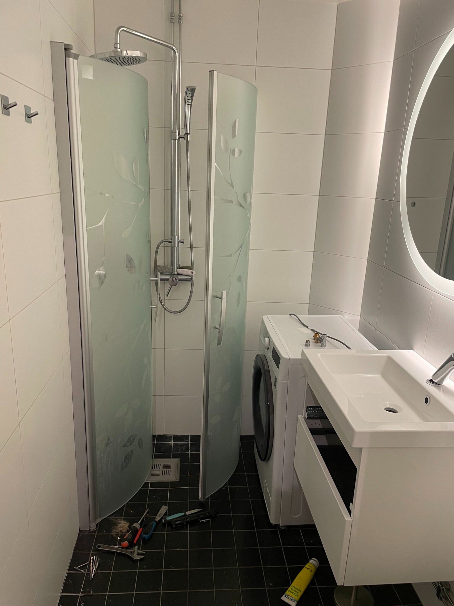

Hej! Tror ni det funkar med att såga till ett hyllplan med samma djup som komoden och sätta upp över tvättmaskinen? Jag tänkte försöka måttsåga det på hornbach, annars köra med cirkelsåg där väggen är i vinkel och en liten sticksåg för elsladden. Kanske inte är det mest hållbara men hade något liknande i min förra lägenhet och det funkade bra.
Funderar på något sånt här:

  • Badrum med duschkabin, tvättmaskin och vask. Verktyg och skruvar ligger på golvet. Diskussion om att sätta hylla över tvättmaskinen.
Bänkskiva på tvättmaskin går väl utmärkt. Man kan kika på diskbänkar och se hur dom funkar och vilka material som finns att få tag I.
Undvik att skruva i de fina kakelplattorna. Hellre i fogarna i så fall. Eller ställ bänken på egna ben.
Sen behöver du fundera på avlopp och vattenlås ock sånt. Ska ju använda tvättställskommoden fortfarande?
Dilato
Se till att lämna plats ovanpå och på sidorna bara, så du slipper vibrationer som fortplantar sig. 👍🏻
