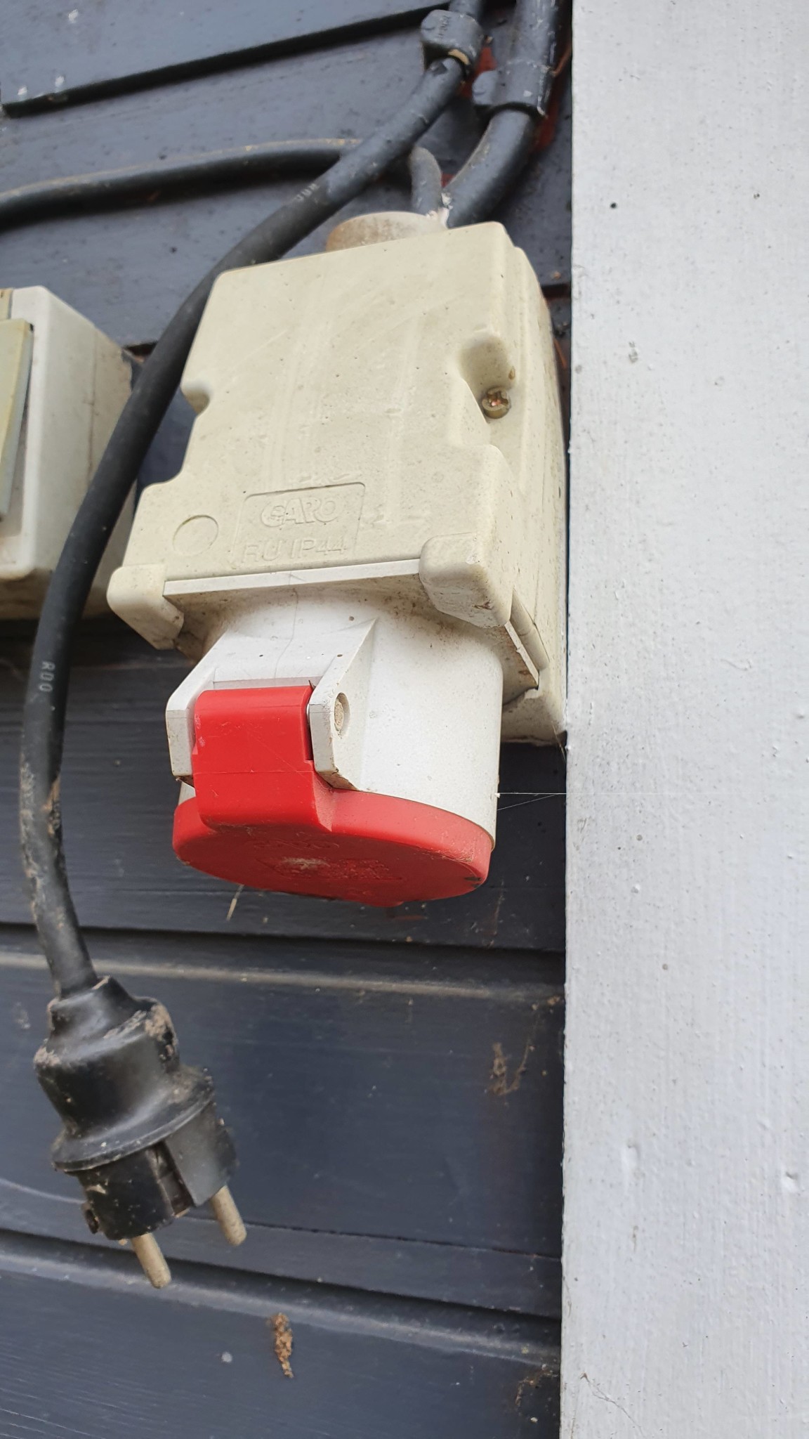

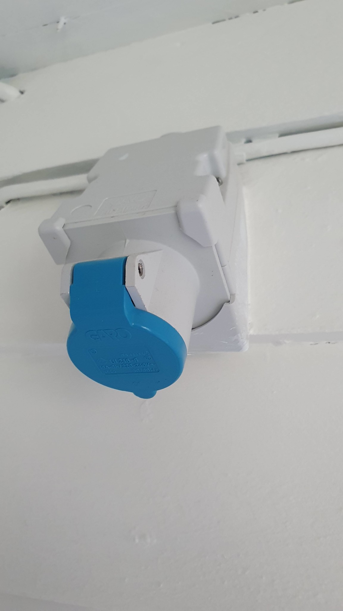

Hej, på landstället sitter där ett sånt där 400v-uttag i hallen (var tidigare veranda) och ute på snickarboden sitter där också ett 400v-uttag. Uttaget på snickar boden tänkte jag ta bort, mest eftersom ledningen är luftburen och sitter illa till. Men finns det någon bra anledning till att behålla uttagen inomhus?
/micke
ps: ena uttaget är blått och andra är rött.
Om det inte är i vägen så kan det väl få vara kvar. Man vet aldrig vad du får hem för hantverkare som behöver ström till nån maskin eller svets. Och du själv kanske vill köra en vedkap eller dylikt. Ett blått uttag är enfasigt som man dock inte har så mycket nytta av. Det är det röda som är användbart.

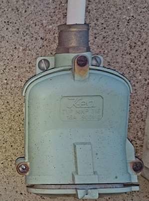

Är det ett gammal SEMKO17-uttag tycker jag du ska bort det (båda) och byta ut till modernt CEE, om du vill ha något kvar.
Semko17-donen har dödat allt för många människor för att man ska ha överseende med dem.
Är uttaget inne i bostaden på lägre höjd än 1,7 meter tycker jag att du tar bort det, eller höjer upp det (gäller både semko17 och CEE). Man kan kanske vara lite mer förlåtande ang höjden i en verkstad/bod om det är osannolikt att barn vistas där

SEMKO17:
Gammalt SEMKO17 uttag monterat på en vägg med ansluten vit kabel.

Håller helt med Mikael.. Jag jobbar som elektriker och dom där är luriga,
Jag vet inte hur många sådana jag bytt ut mot CEE uttag på diverse industrier.
Typexempel på hantverkare som kan vilja ha 3-fas: golvslipare. Så slipper du hempulet som min kompis golvslipare gjorde: byta ut porslinssäkringen mot en svarvad metallplugg...
Såhär ser uttagen ut.
  • Eluttag monterade på en vägg med en hängande svart stickkontakt.
  • Industriellt uttag monterat på vit vägg med blått säkerhetslock.

Om de inte stör eller sitter för lågt hade jag nog låtit de sitta kvar.
Perfekt med Cee uttag. då har du både 3fas och 16A enfas uttag
Mikael_L
Ja det är moderna och bra CEE, båda två. Och sitter de så att risken för olycksfall med barn är mycket låg så finns det ingen säkerhetsmässig annan aspekt att ge akt på.
Då tar du bort de du vill. Det blåa har ett ganska smalt användningsområde, det är enfas 230V, dvs precis som ett vanligt vägguttag, men klarar av mer ström (16A) och klarar 16A kontinuerligt utan riskera överhettning, vilket inte är fallet med alla vanliga vägguttag (som även de ofta är specade till 16A).
Perfekt. Tack för alla snabba svar!
