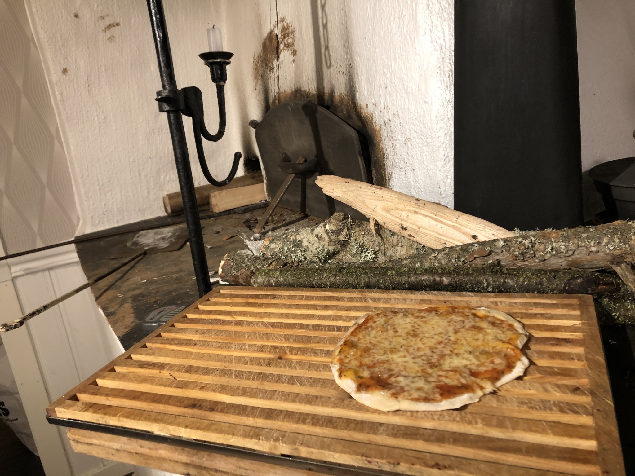

Pizza blev det.
Hörde mig för hur man gör, min bror har en stenugn som restaurerades för några år sen och som han använder då och då. Så nu är jag klokare efter lite tillämpande och experimenterande.
Sammanfattning: den lilla öppningen till vänster är för tilluft. Öppen under eldning. När ugnen är varm är det bra drag, ingen rök slipper ut där, men innan den var uppvärmd rök det in lite, liksom från överkant av luckan (som synes av sotmärkena).
De två mystiska hålen i valvets tak är rökgasutgång. Röken vänder alltså och går ut i plåtröret och vidare upp i skorstenen. I plåtröret sitter ett spjäll, öppet under eldning.
Leran fungerar utmärkt. När ugnen blir rejält het bränns den till keramik, terrakotta, tegel, samma material som tegelstenarna i valvet.
Det gick åt två hinkar lera, drygt 20 liter. Den fick torka i ett antal dar så den blev hård innan jag eldade. Ändå var det mycket fukt som skulle drivas ut. Denna fukt kondenserade i plåtröret. Innan det var bortångat var draget kässt, det rök in och elden brann tveksamt. En liten gråsugga sprang vilsen omkring.
När fukten drivits ut kändes det plötsligt en vind i nacken när draget tog fart.
Dagen före pizzapremiären eldade jag lite försiktigt med mål att få ut fukt. Dagen därpå var ugnen fortfarande ljummen. Jag brassade på hårdare med mål att bränna leran till keramik.
Eftersom det, ffa i början, rök in lite när jag gläppte i ugnsluckan eldade jag mest med sån ved som luktar gott eller inte ryker mycket: asp, ask, körsbär, hassel, björk utan näver.
Fortsatte elda med sån ved även under pizzabaket. Plussade på med ved och ris av en. Vi gjorde pizzorna så stora som vi fick plats med på spaden, typ 15 cm i diameter. Borstade bort askan åt vänster med en enrisruska och lade in pizzorna, tre i taget. De var inne i ugnen omkring sju minuter.
Obeskrivligt goda blev de
Vi experimenterade med ultimat tjocklek på bottnar, lagom mängd sögel och gräddningstid. Och åt. Tuggade lagom girigt: ett o annat sandkorn fastnade undertill.

Jag tror att den här ugnen är någon halvmodern variant, ved- och värmesparande genom att draget blir lättare att reglera med spjäll i rören till plåten samt genom att rökgaserna går ut bak men sedan vänder ovan valvet och tas ut i framkant genom röret.
Man ville samtidigt installera en toppmodern vedspis och ha kvar de välkända gammeldags stenugn och öppen härd. Eller så byggdes det annorlunda och modifierades i efterhand. Vad tror Byggahus?
Som jag nämnde i mitt förra inlägg har jag erfarenhet av norrländska bakugnar. Alla
bakugnar norr om Dalälven har samma konstruktion, dock med två varianter. Gemen-
samt för båda är att man kan stänga till rökflödet med inne i ugnen antingen med spjäll
eller med stenar som täpper till hål ovan ugnens öppning. Man uppnår då en mycket
bättre övervärme genom att flammorna från veden sveper över valvet och att röken går ut
fram i ugnen. Vidare drar ugnen bara en tredjedel med ved. Om man inte stänger till
inne i ugnen eldar man bokstavligt för kråkorna utan att få bra värme i ugnen. Ugnen
du har verkar ha samma konstruktion. Jag tror att plåten längst upp i tratten inte är
ursprunglig utan att den är ditsatt för det inte ska ryka in när du eldar i vedspisen.
Jag föreslår att du fixar öppningsbart spjäll antingen i plåten längst upp tratten eller
längst upp på röret från ugnen. Då kan du elda i vedspisen utan att riskera att det
ryker in. Då ska "nya"spjället självklart vara stängt. Efter att ha eldat upp inne i bak-
ugnen och värmt upp skorstenen är det tillräckligt bra drag för att röken går in i det
"nya" öppnade spjället när du stänger det gamla spjället.
Vidare tycker jag att du ska slipa bort leran på hällen så att du får tegelstenarna
synliga. Låt leran vara kvar mellan tegelstenarna. Då kommer det att knastra
mindre i tänderna när du äter pizza eller när du bakar bröd. Jag tror också att
leran på hällen isolerar och därmed ger ger sämre undervärme.
Lycka till med framtida bak. Du kommer ha mycket nöje av ugnen.

Ja, luckan till vänster hos mig har liknande funktion att reglera draget. Det går att finjustera genom att flytta runt tegelstenen och ändra spaltens storlek och läge. Jag eldar också i denna lucka när jag vill ha ljus i ugnen. Eller lite röksmak. Då eldar jag med körsbär, ask, ek eller klibbal.5 50thomas skrev:
Det bör nog sitta en lucka i hålet vänster. Jag har sett bilder med en mindre järnlucka där. På min bakugn är det en separat öppning som kommer ut vid sidan och en bit upp på muren ovanför den stora ugnsluckan. Vid öppningen finns en infälld hylla i muren som är lite bredare. Där ligger en sten som kan dras för eller åt sidan. Själva stenen är formad så den har ett grepp att ta i. Min mormor kunde baka i sådana här ugnar och hon kallade det för "dragsten".Stenolofanders skrev:
På Skansen i Stockholm har de en exakt likadan konstruktion och de trodde själva att de var ensamma i Sverige om det. Men här verkar det ju vara flera som känner igen det, även om det ser lite olika ut
Min ugn är byggd 1803 eller tidigare, text på ugnsluckan är "Boxholm no 1". Järnspisen och tillhörande rökrör i metall är ett senare tillägg i mitt kök. Från början har det varit öppen eld på en stor häll utanför bakugnen, och stor rökkåpa över.
