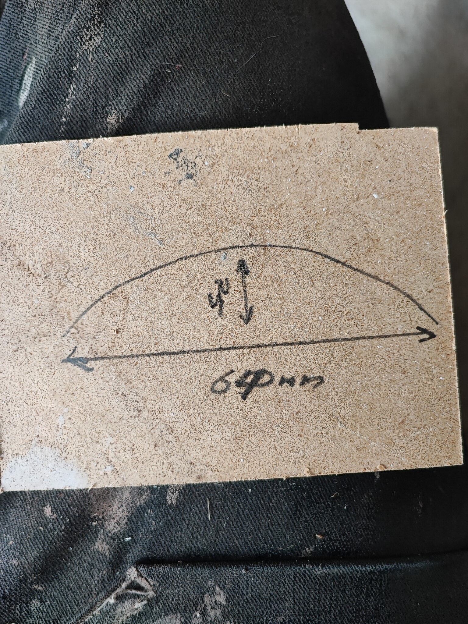

Glasen är rundade hela vägen
Ca 64cm rakt över och då är det ca 7.5cm till glaset
Handritad skiss på träbit som visar mått för rundat glasdörr, 64 cm bredd och ca 7,5 cm djup, på en mörkfärgad bakgrund.
Frågan är vilket mått från hörnet man ska montera dom?
Finns ju asymmetriska dörrar som man kan montera lite hur som och dom som har +-10mm
Någon som har några ideer?

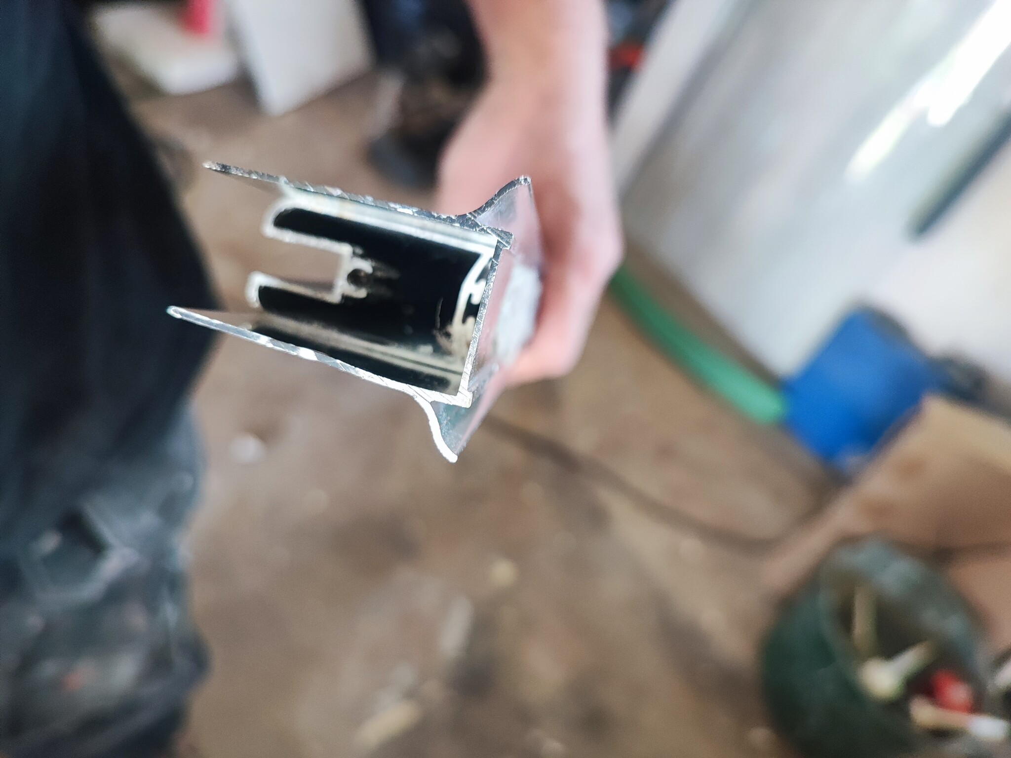

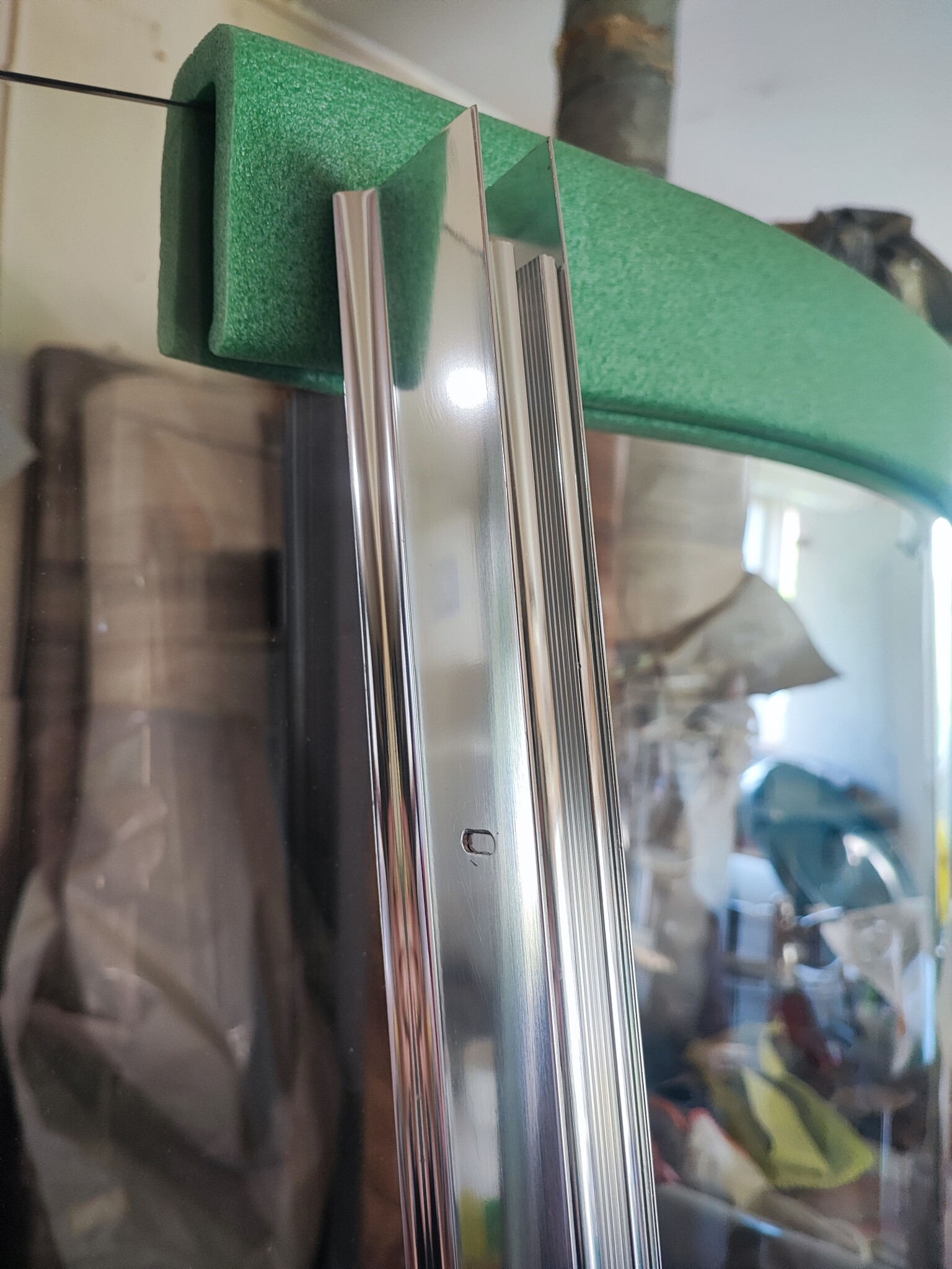

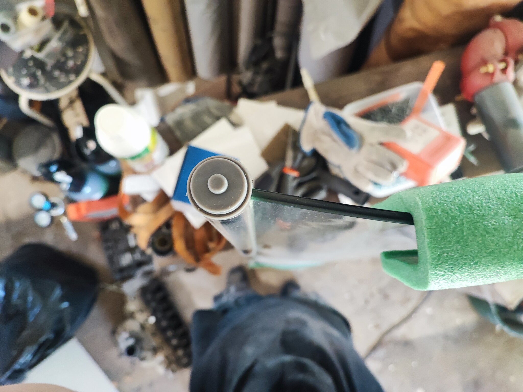

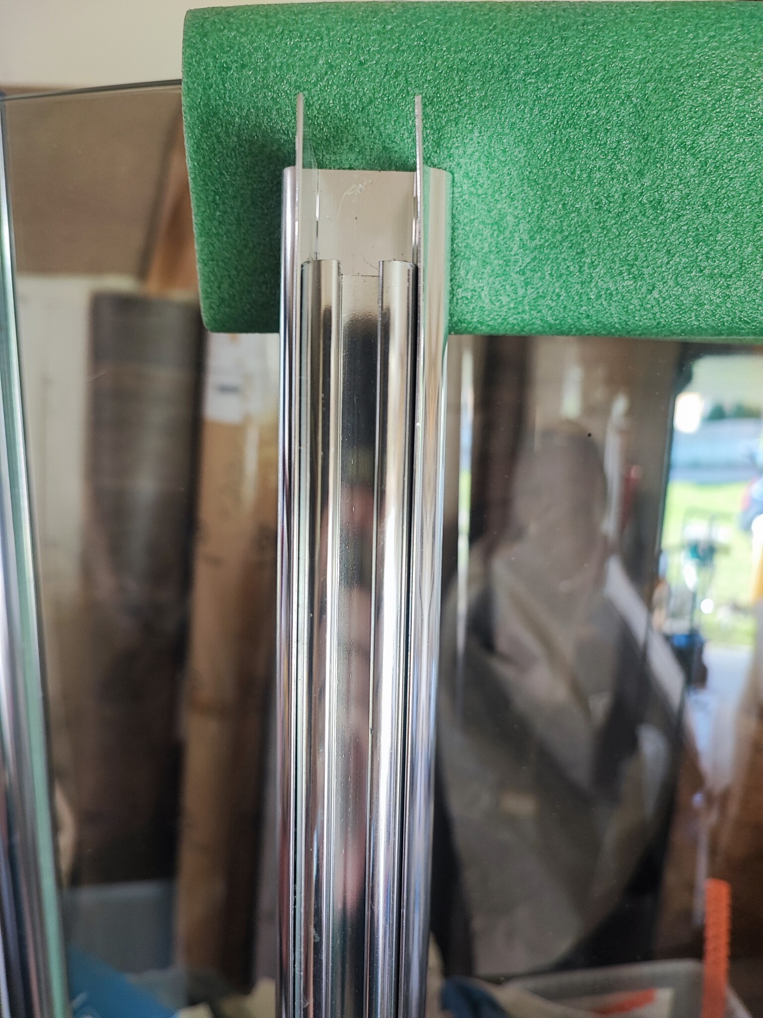

Lite bilder på fästen och dörr
