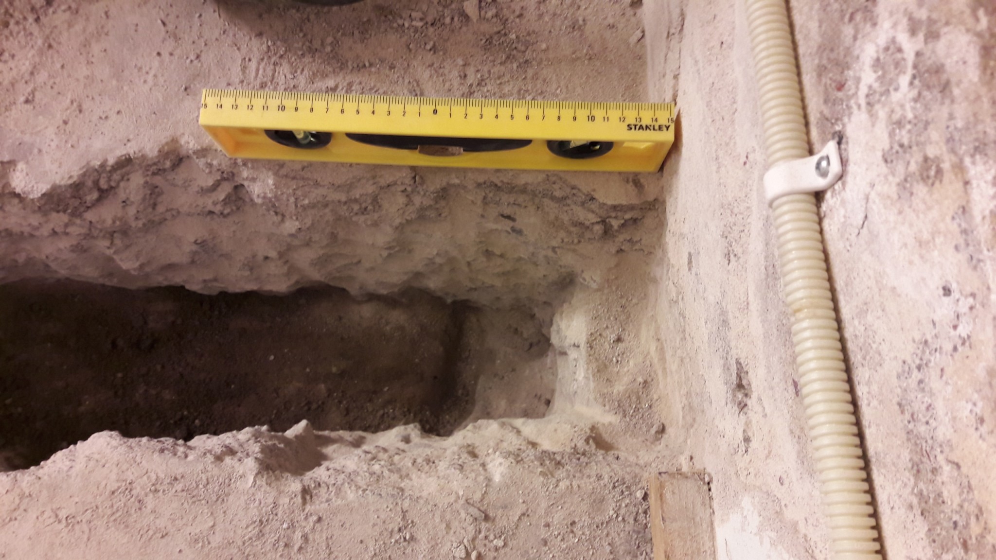

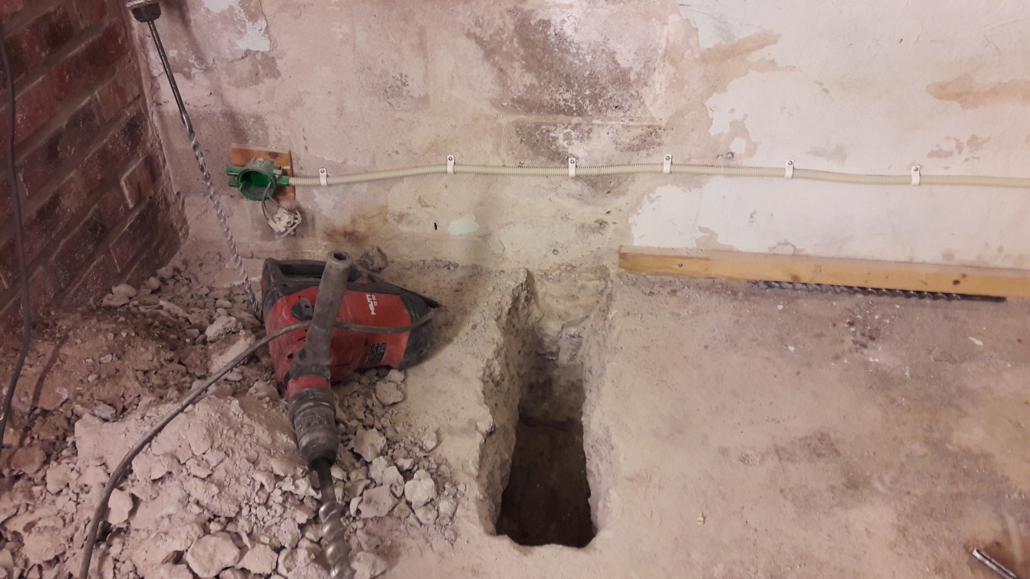

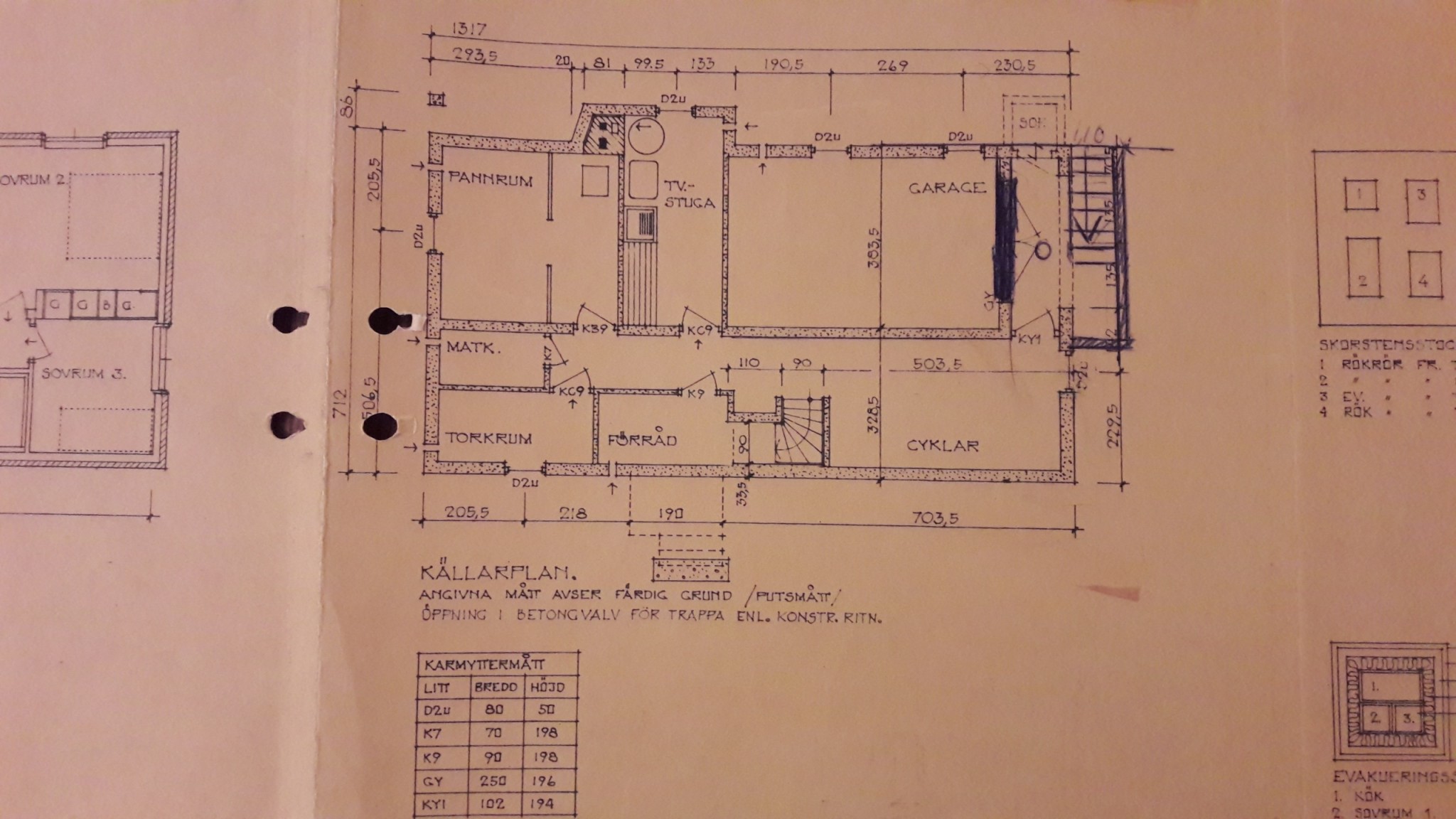

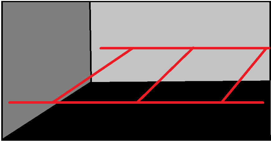

Vill bila upp ett 20 kvm, före detta garage i källaren och göra ett biorum.
Jag funderar på några saker.

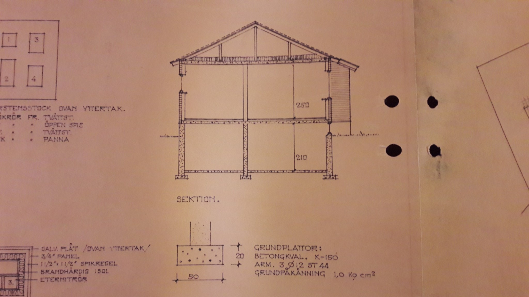

1. Tycker sulan är smal mot andra jag sett när jag suttit här på siten och läst. Är 50 cm sula normalt? Kan jag fortsätta bila bort plattan och lita på den lilla sulan? På bifogad bild ser man att sulan går in ca 15 cm från vägg.
2. Plattan är 25 cm tjock. Är den så tjock för att byggherren vill sälja mycket betong eller för en upprätthålla en viss bärighet för väggarna?
3. Nästan direkt under plattan finner man lera. Måste jag gräva ur lera för singel eller kan jag lägga isodrän på leran istället och spara mig några lerlass?
- Sulan verkar ok, däremot får du ett marktryck på din vägg du bör vara försiktig med. gräva är det du får göra.
bila 3 rännor c:a 300 breda, gräv ur dessa och gjut 3 balkar. efter de har härdat kan du bila bort resten av golvet.
- Byggherre är den som vill uppföra en byggnad dvs beställaren, entreprenören är den som utför. byggherren köper betong och säljer inget alls.
- Gräva är det enkla svaret, singel samt isolering är det enda som håller över tid, beprövat och vi vet att det fungerar, men alla har rätt att prova allt så det är helt upp till dig om du vill experimentera under en gjuten platta med att lägga isodrän.
Se bild

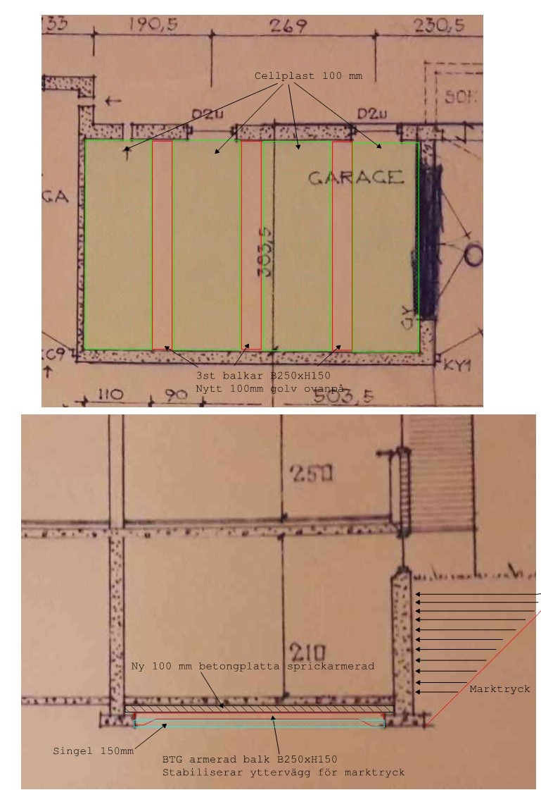

Börjar med att tacka för svar och engagemang =)
Kan jag inte spänna upp några kraftiga reglar mot väggen istället så jag kan isolera hela rummet på en gång och lägga ut mina värmeslingor innan betongbilen kommer och gör sitt?

Balkar som tar hand om jordtrycket är nog en bra idé, men det är inte säkert att det räcker med mothåll nere på sulans nivå. Väggen kan ju stå mer eller mindre löst på sulan och då blir balkarna inte verksamma på det vis den befintliga plattan varit.
Borde man inte kunna stötta väggarna på det vis som bilden nedan visar?
