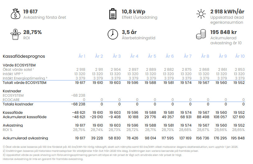

Fick offert på 68k för 15kWh. Beräknad återbetalning på 3.5år i SE3 och med solceller på 12kW.
3års premeration på nätbalansering, så då är det ”garanterad” avkastning. Går att säga upp med 3-mån varsel, men prisoptimering mot nordpol och att hålla nere effektpeak är prioriterqt före ”grid rewards” så ser ingen nackdel med att ha funktionen.

VPP: ersättning beräknad från 2020 till idag och kan variera. Sätter man den till 10% så blir det nog mer rättvis kalkyl.U Utsliten och utdömd skrev:[bild]
Sen får du själv ställa dig frågan om peakshaving är värt dom tusenlappar dom anger. Hos min nätägare är effekt inte så dyrt...

Vi betalar 125kr/kW peak, räknat på en timme i månaden. I den bifogade mer detaljerade kalkylen antar dom att man kan sänka peaken ungefär 3.5kw, som då är 450kr 6 månader om året.Attitudeswe skrev:
