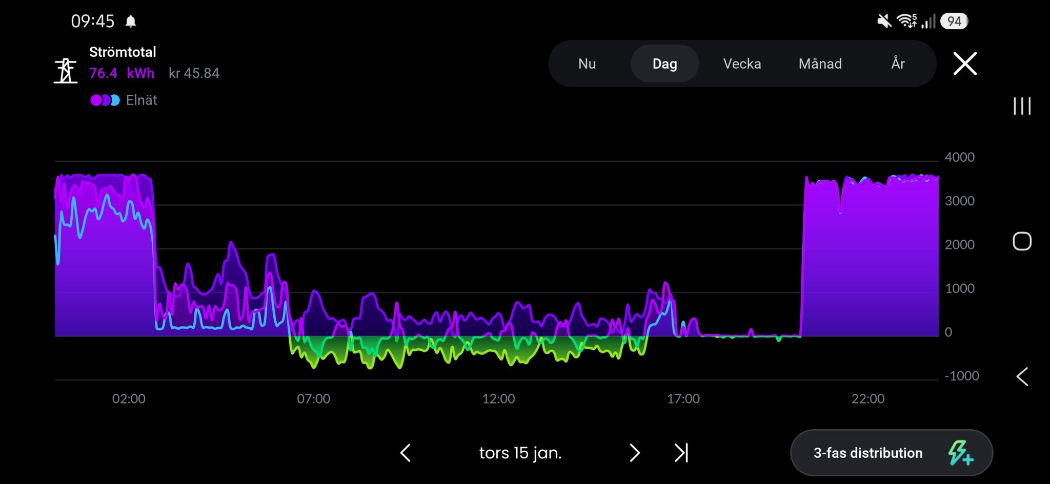

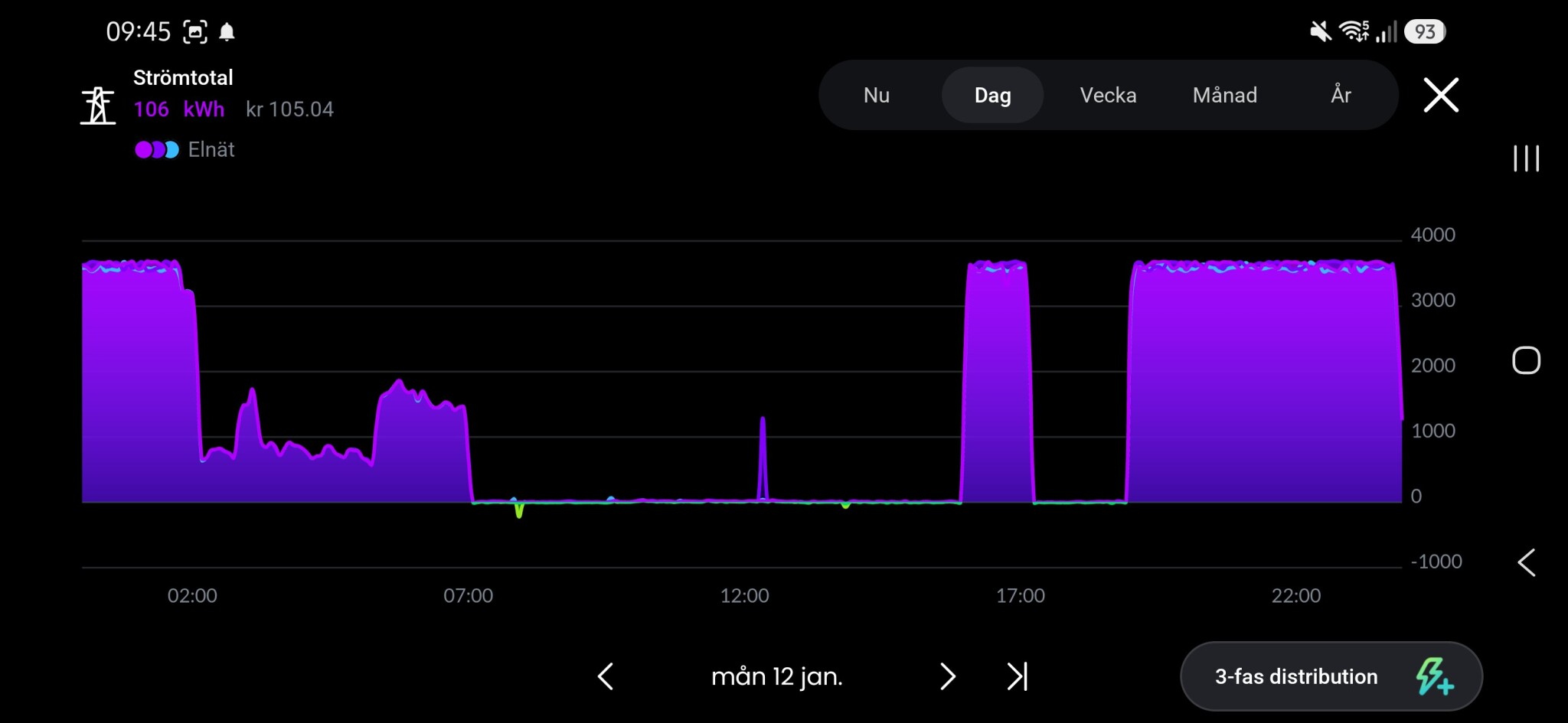

Yes, man ser i appen att den matar samt att i Home Wizard via P1 porten i mätartavlan. får jag en jämn förbrukningskurva mellan faserna. Även bekräftat påR Robert-san01 skrev:
"Grid unbalanced output" heter den och jag kan slå av och på den. Det roliga är att jag kan bara komma åt funktionen i Home assistant via Modbus, annars är det en installer funktion.
På bilderna ser du av respektive på.

Så den tar från en fas och skickar ut på en annan, samtidigt? Då borde du ha helt jämn belastning på de 3 faserna även du har enbart en stor 1-fas förbrukare inkopplad.Sittställning skrev:
Att jag frågar så detaljerat är för att det står inget om detta i databladet eller manualen till Solinteq 10-20kW hybrider, bara att den kan mata ut assymetriskt.
Fasskift är en rätt stor försäljnings fördel så det borde ha varit nämnt.
Aa vet, säljaren va helt förvånad också.R Robert-san01 skrev:Så den tar från en fas och skickar ut på en annan, samtidigt? Då borde du ha helt jämn belastning på de 3 faserna även du har enbart en stor 1-fas förbrukare inkopplad.
Den lånar in effekt från andra faser, aktivt.
