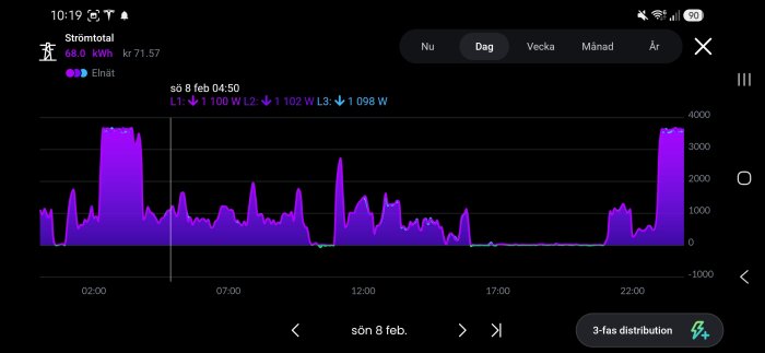

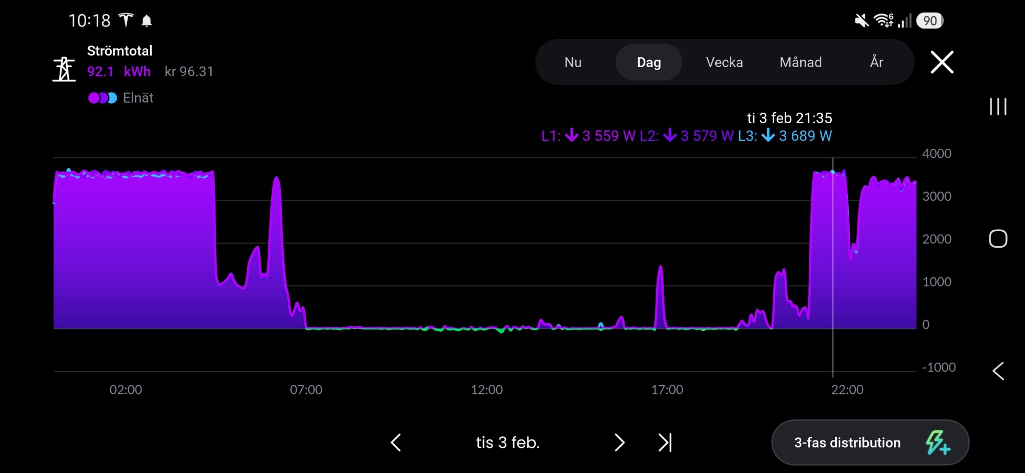

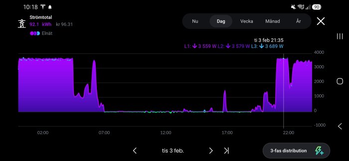

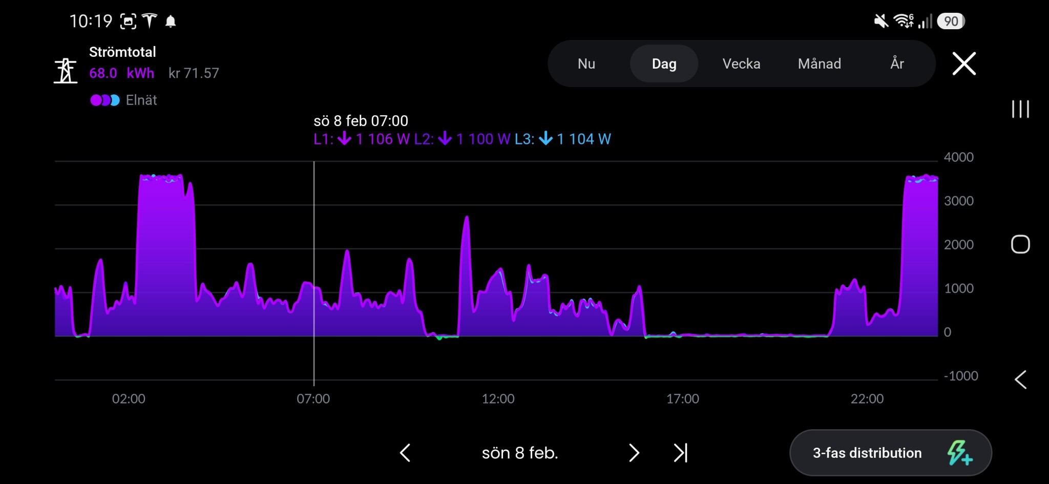

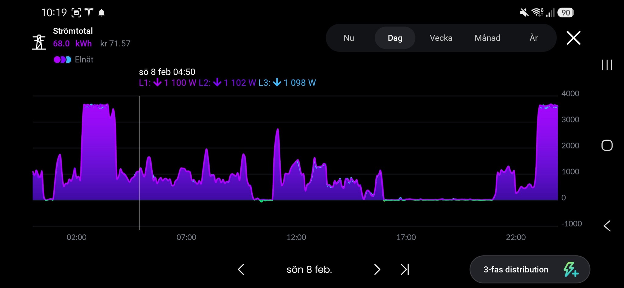

Jag har inga solceller kopplade till solinteg.
Jag har kört med tomt batteri länge, och batteriet går inte sakta neråt.
Kika på bilden från feb. Här är min förbrukning jämt över alla faser, tror batteriet laddar då. Ingen sol lyser.
Dom andra bilderna visar hur den aktivt balanserar, batteriet laddar inte då. Men förbrukningen är helt jämn mellan faserna.
  • Graf som visar strömförbrukning i kWh över dygnet, med toppar och jämn belastning mellan faser. Inget solljus, energiförbrukning totalt 92,1 kWh.
  • Graf över energiförbrukning den 8 februari med jämn distribution över tre faser. Visar variationer i effekt under dagen utan solceller aktiva.
  • Diagram över elförbrukning under dagen den 8 februari, visar variationer i effekt på tre faser med mätvärden i watt; ingen solenergi används.

Går det att få grafer från växelriktaren också, dvs se exakt vad den gjort med resp faser?

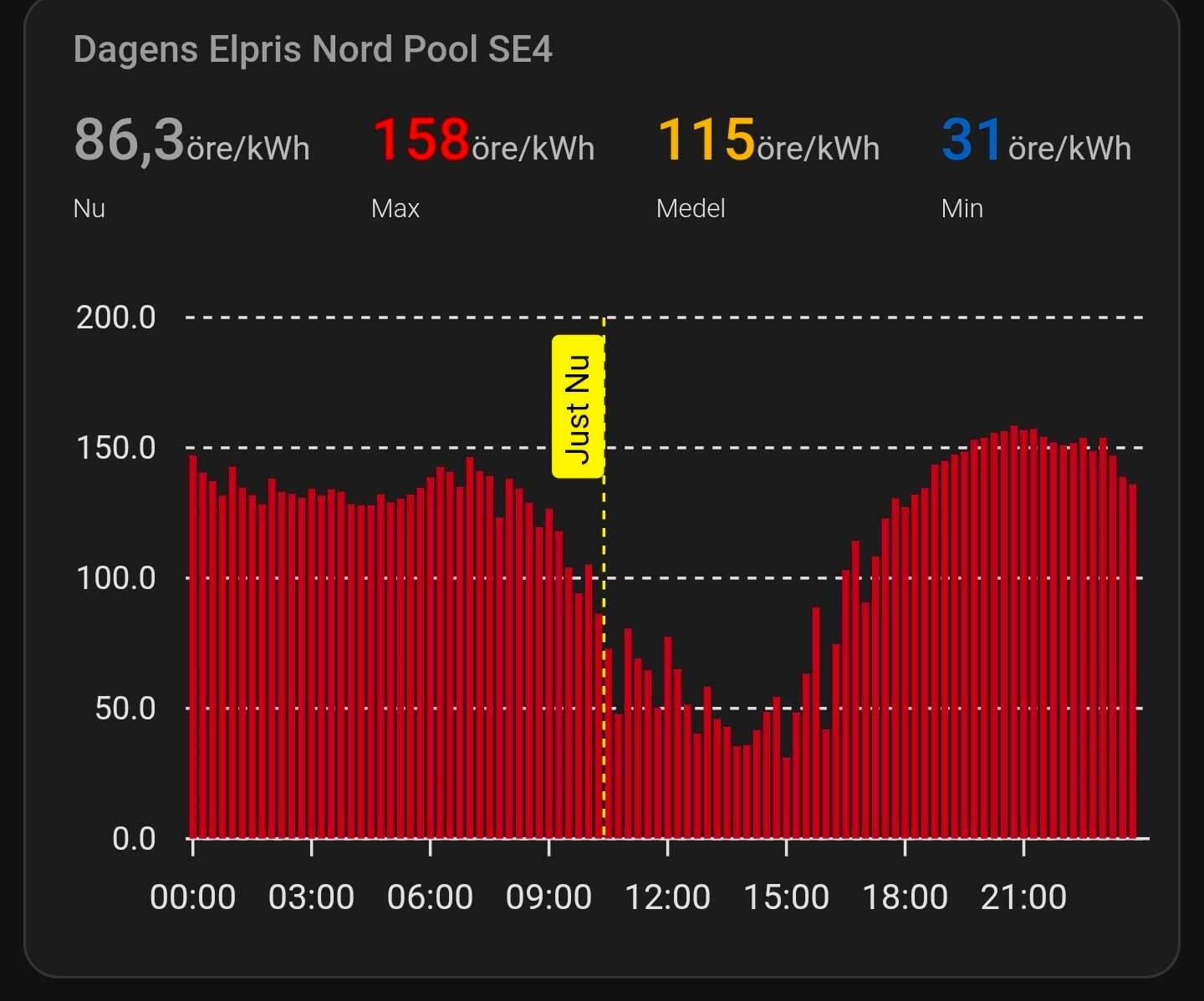

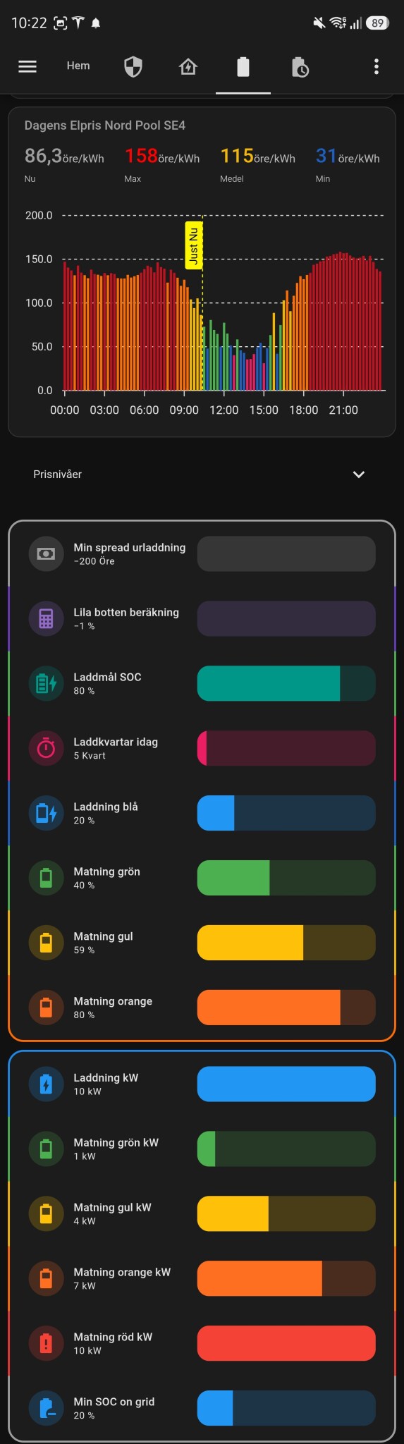

Anledningen till att jag börja bygga ett progressivt matning baserat på pris och % procentuellt pris är just att batteriet bollar min förbrukning helt när den matar. Jag har senare byggts på både procent pris och rena kvartar.
Ena bilden ser man styrning, andra bilen är så jag kör just nu, allt rött, full matning alltid eftersom jag laddar gratis från solen varje dag. Även molniga dagar lyckas ladda så mycket att jag praktiskt har 0 förbrukning mot nätet.
Men på vintern vill jag bara träffa dom dyraste timmar för att aktivt sänka mitt månadsmedel maximalt.
  • Diagram över elpris och laddningsstatus baserat på tid. Visar max, medel och minpris, samt olika färgade nivåer för batterimating och kapacitet.
  • Graf som visar elprisets variation över en dag i region Nord Pool SE4, med max- och medelpriser markerade. Röd kurva representerar priset vid olika tidpunkter.

Den vill just nu göra en firmware uppdatering så jag kommer inte åt det just nu. Måste först läsa vilka förändringar som planerar innan jag vågar uppdateras.
Men i appen ser man att det står l1 8.1A, l2 4A, l3, 2A och min förbrukning är då 0 mot nätägaren, eller jämn mot nätägaren. Kika ovan så det du.
Men batteriet slut är t.ex 20%, min soc on grid. Då fortsätter den med detta beteende ändå.

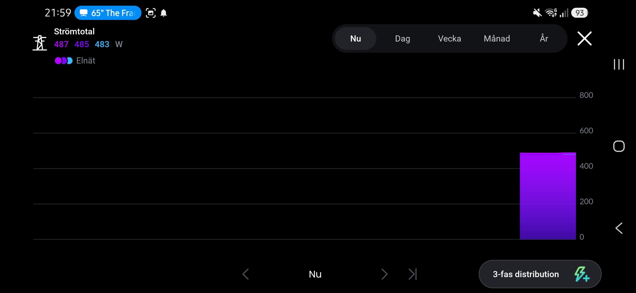

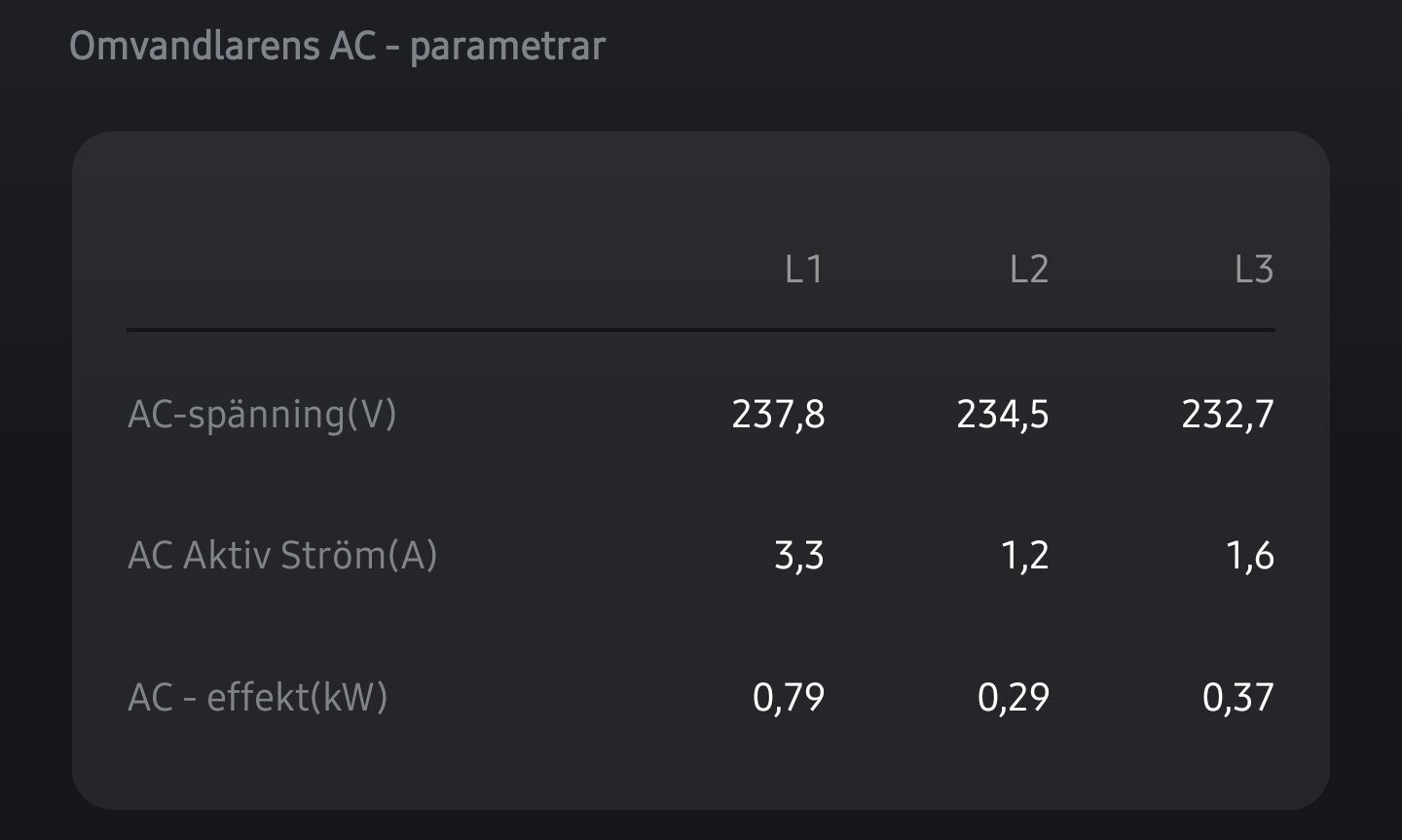

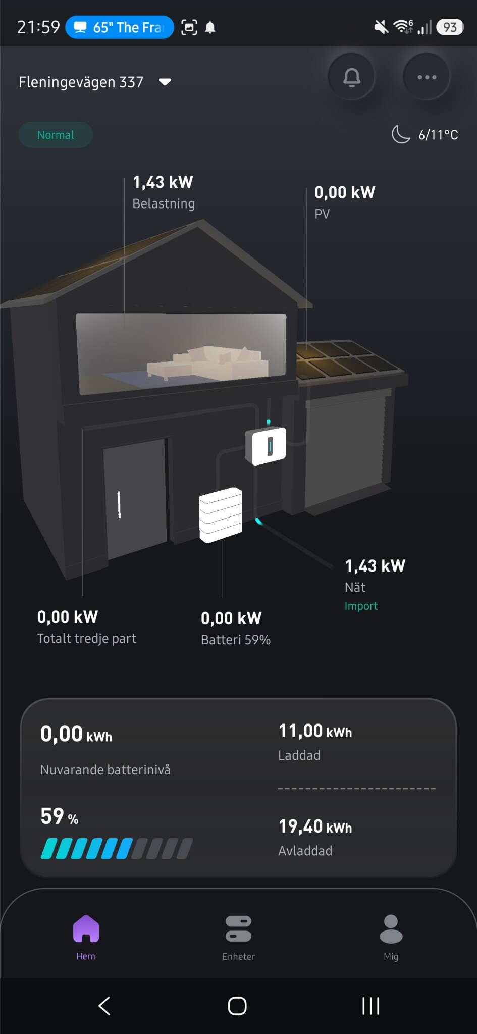

Jag stängde av matningen från batteriet, för att visa att den ändå balanserar faserna. Den visar väl inte riktigt hur den gör det dock.
  • Tabell som visar omvandlarens AC-parametrar för tre faser: spänning (237,8V, 234,5V, 232,7V), ström (3,3A, 1,2A, 1,6A) och effekt (0,79kW, 0,29kW, 0,37kW).
  • App-gränssnitt som visar energiförbrukning, batterinivå på 59%, insamling och distribution i ett hem; 1,43 kW från nätet.
  • Graf som visar strömförbrukning i watt per fas i realtid, med en jämn fördelning nära 500 W för varje fas.
