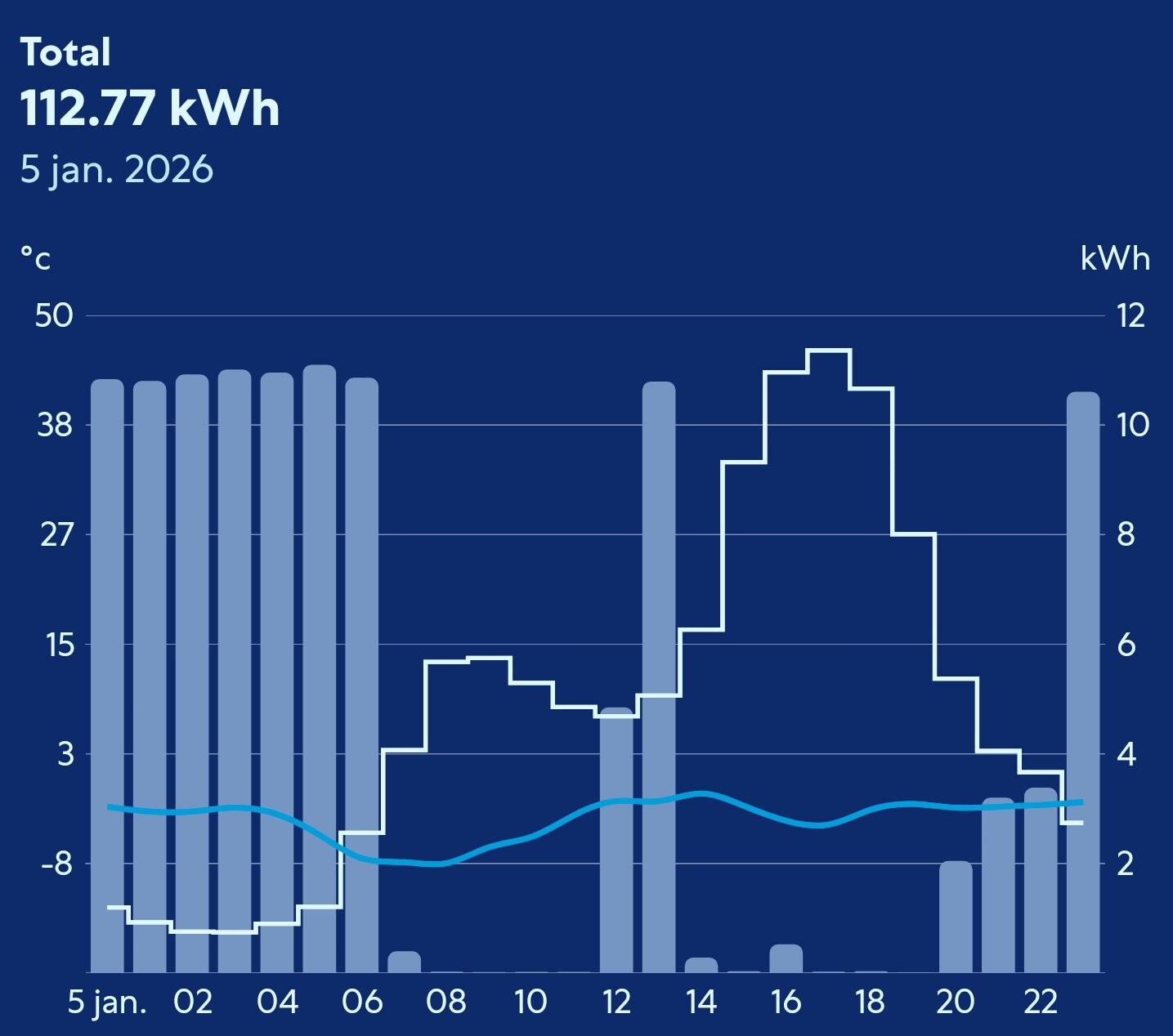

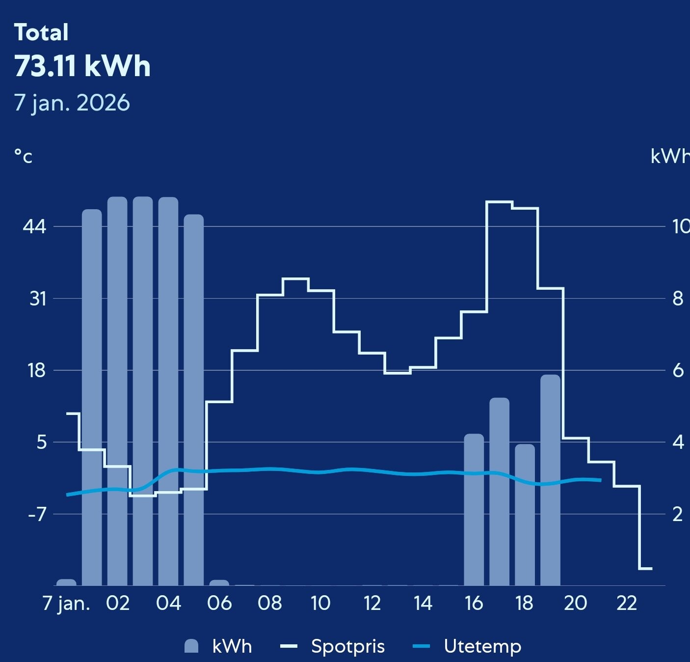

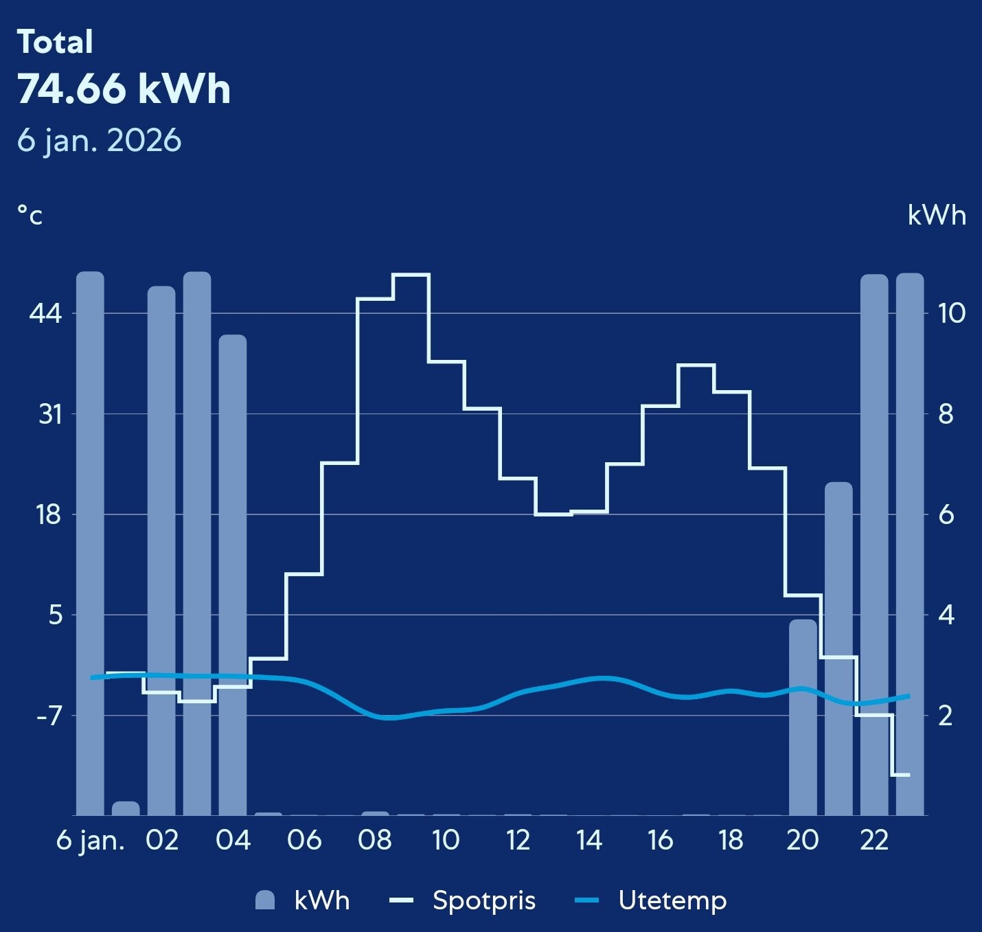

Då har jag sammanställt Q1 2026 enligt nedan och det landar på en besparing på 45kr per dag i snitt. Detta tycker jag är helt fantastiskt. Taktar på 5 år avbetalning i denna takten. Ca 16.5k per år. Dock förutspår jag att april kommer landa på 3k i besparing speciellt om det fortsätter bara kallt på nätter och kvälla. Best case blir då 4år återbetalning i den takten.
Januari
Förbrukning: 2 776 kWh
Spotpris optimering: 641 kr
Solcell egenförbrukning: 280 kr
Export: 0 kr
Totalt: 956 kr
Februari
Förbrukning: 2 388 kWh
Spotpris optimering: 569 kr
Solcell egenförbrukning: 566 kr
Export: 0 kr
Totalt: 1 168 kr
Mars
Förbrukning: 1 416 kWh
Spotpris optimering: 560 kr
Solcell egenförbrukning: 1 381 kr
Export: 35 kWh
Totalt: 1 941 kr
Summa
Totalt: 4 065 kr
Underförstått är att detta kan förändras väldigt mycket kommande år, månader. Både positivt och negativt.
