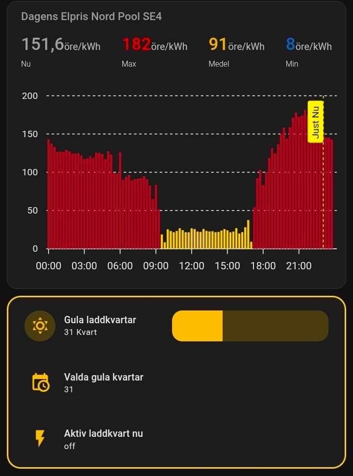

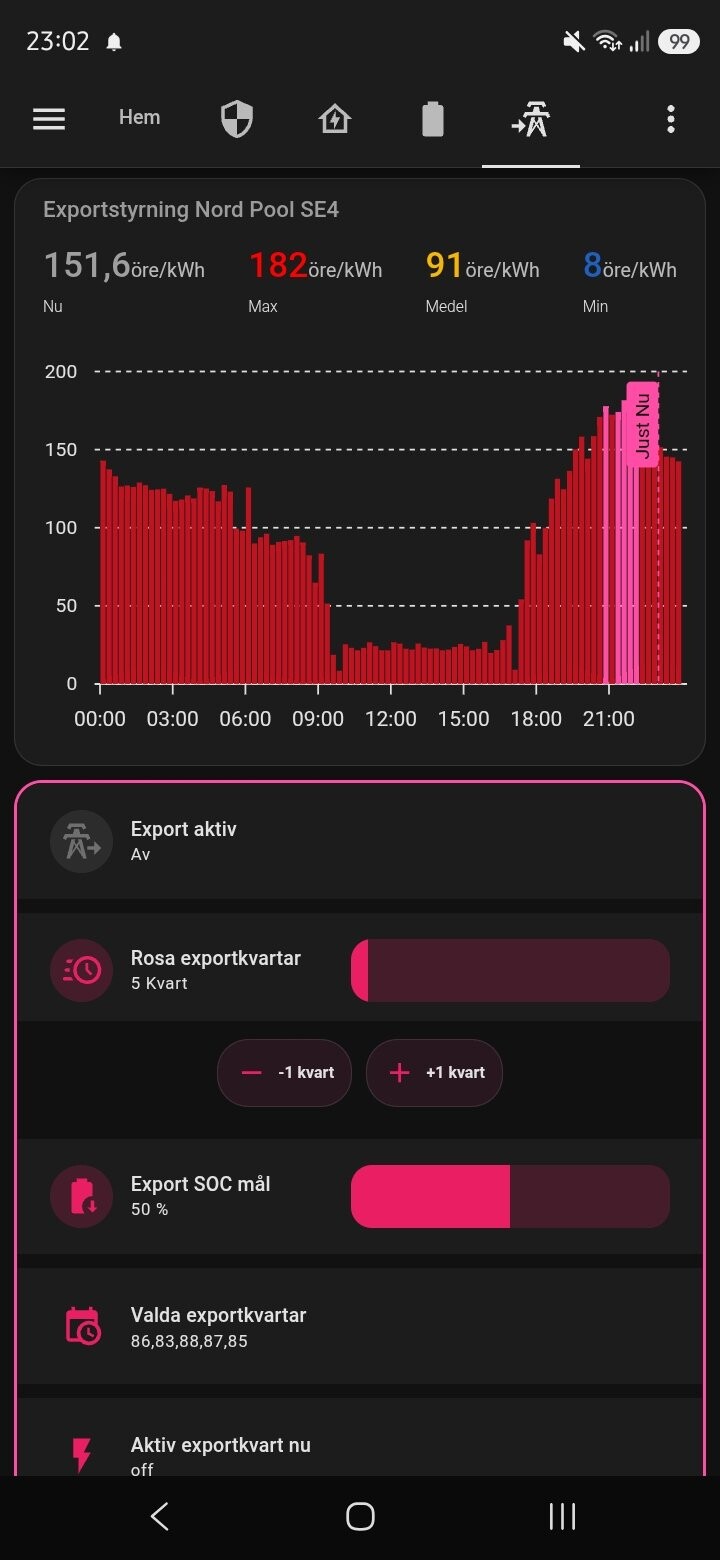

Jag har inte testat någon ai driven pryl alls, eftersom el och förbrukning inte är raketforskning utan mer,
Om detta, så detta, t.ex "om sol förväntas så ladda inte batteri från nät." Ganska givna parametrar egentligen. Det som kan ibland vara ett "bekymmer" är urladdning på vintern. Det kan vara svårt att matcha så man träffar toppen, antingen laddar man ur för mycket, för tidigt eller för lite.
Vad jag menar är att man vill kapa bort alla dyra kvartar och det finns 96 st på en dag. Kikar du på mina bilder.
Jag har skapat 2 moduler, den gula är timmar som batteriet får lov att ladda från solen. Där i ligger också ett villkor, "om batteri under 50% ladda ändå" den funktionen ska jag lägga till så jag kan justera den grafiskt. Gula kvartar väljer från botten, alltså billigast till dyrast
Den rosa är urladdning. pinpointar de dyraste kvartar och tillåter urladdning av batteri, säljer el. Har också byggt in en lastvakt i den, om solen skulle lysa samtidigt och jag är på väg att överskrida min huvudsäkring så kommer den dra ner aktuell matning kW. Jag kan också sätta stopp % soc, för jag vill spara kapacitet inför kcäll och natt och morgon.

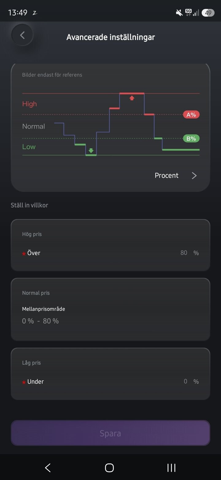

52 veckor gammalt inlägg. Men det är exakt detta jag fått bilden, systemet försöker va så smart att den klabbar till det istället.
Mitt tips är nog att lära känna ditt hus med batteri och vanliga solinteg appen först. Man kan köra ett par st olika läge den ett av lägena. Börja med att justera in så det passar dig med läget jag visade på bild.
