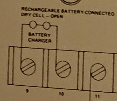

Här är manualen till 841K
https://www.velleman.eu/downloads/3/ham841kgb.pdf
Skillnaden mellan 841K & 841D känner jag inte till men det är troligen ingen skillnad på nätdelen.
Det intressanta står på sid 7: Nätdelen skall ge 13,8 eller 14V för korrekt laddning av batteriet.
Jag misstänker att laddningskretsen bara är en serieresistor (om ens det).
Tja, den inkopplingsanvisningen säger inte värst mycket - mer än att 13,8 - 14,0V krävs...
Om Du kan hitta ett elschema, eller "reverse engineera" den delen av konstruktionen så kan man se mer.
Men det är nog inte otroligt att Du har rätt i att det inte är mycket till saker mellan matningen och batteriladdningen. Det skulle kunna vara en transistor också, dock.

Med "utrustning" menar jag vilka komponenter det sitter, och hur de är kopplade, mellan inmatningen och kontakten för batteriet.
Krävs lite av en "elektronik-intresserad" får att gå på djupet, det inser jag.
Man måste titta på anslutningarna, följa kopparbanorna med ögonen och se vad det sitter - om man inte kan hitta ett kopplingsschema. Och de saker man hittar behöver man kunna identifiera.
Annars blir det lite som att svara på frågan "vilken färg har bilen" när man får informationen att utgå från att det är en 2017 års modell av Ford.
Jag gissar att tillverkaren eller importör eller montörinte går att kontakta med frågor (längre)?

D’et kanske betyder inbyggd ”Dynamisk” laddare? Hittade denna rad på ett foruminlägg som listade några larm.
5) HA-841D Built-in Dynamic Battery Charger and Tester with Auto or Manual Testing; On Board
Någon information länkades dock ej.
