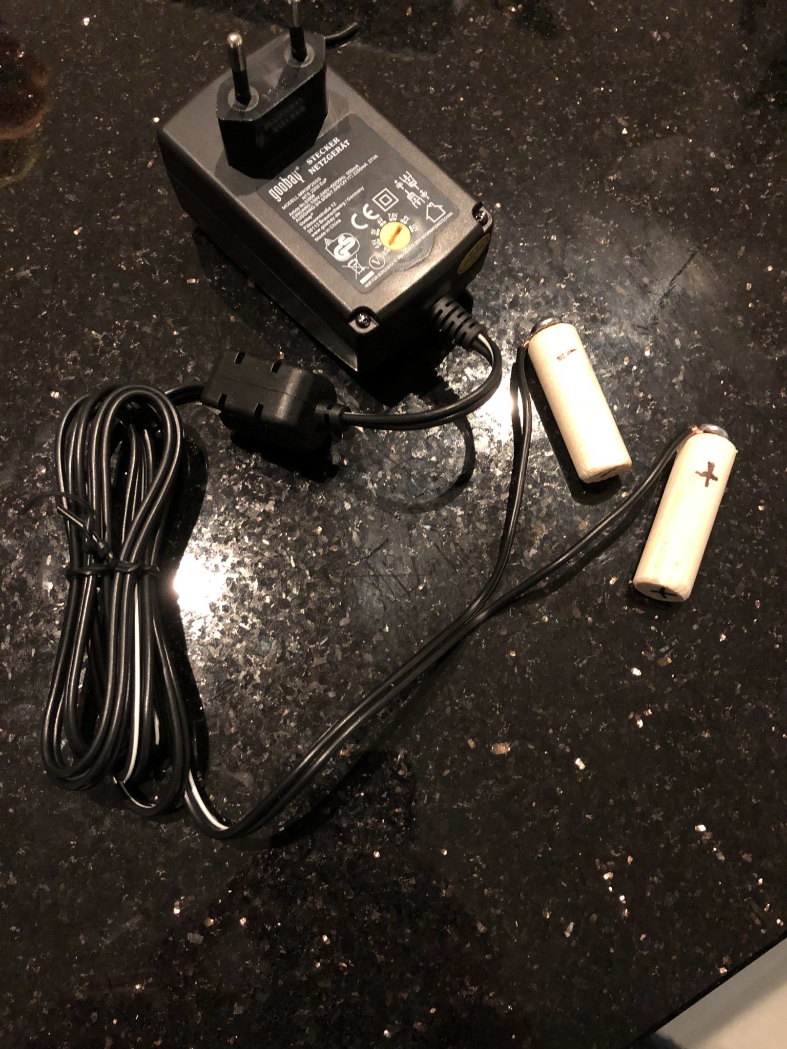

Räcker det i så fall att köpa till exempel denna, klippa upp den och löda på sladdarna direkt i batterifästerna inne i den virtuella väggen.
Alternativt göra två låtsasbatterier av rundstav med skruv/spik i ena änden att fästa +/- på från transformatorn?

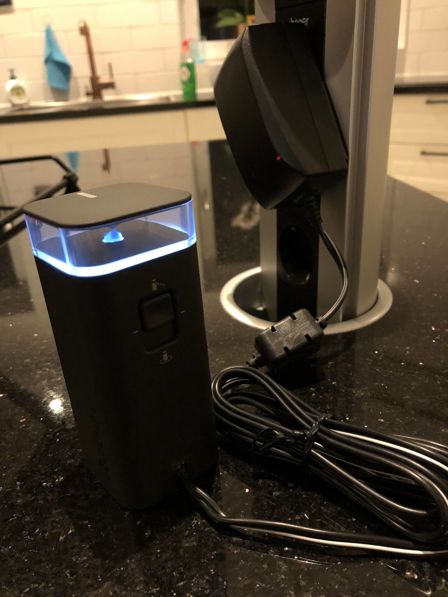

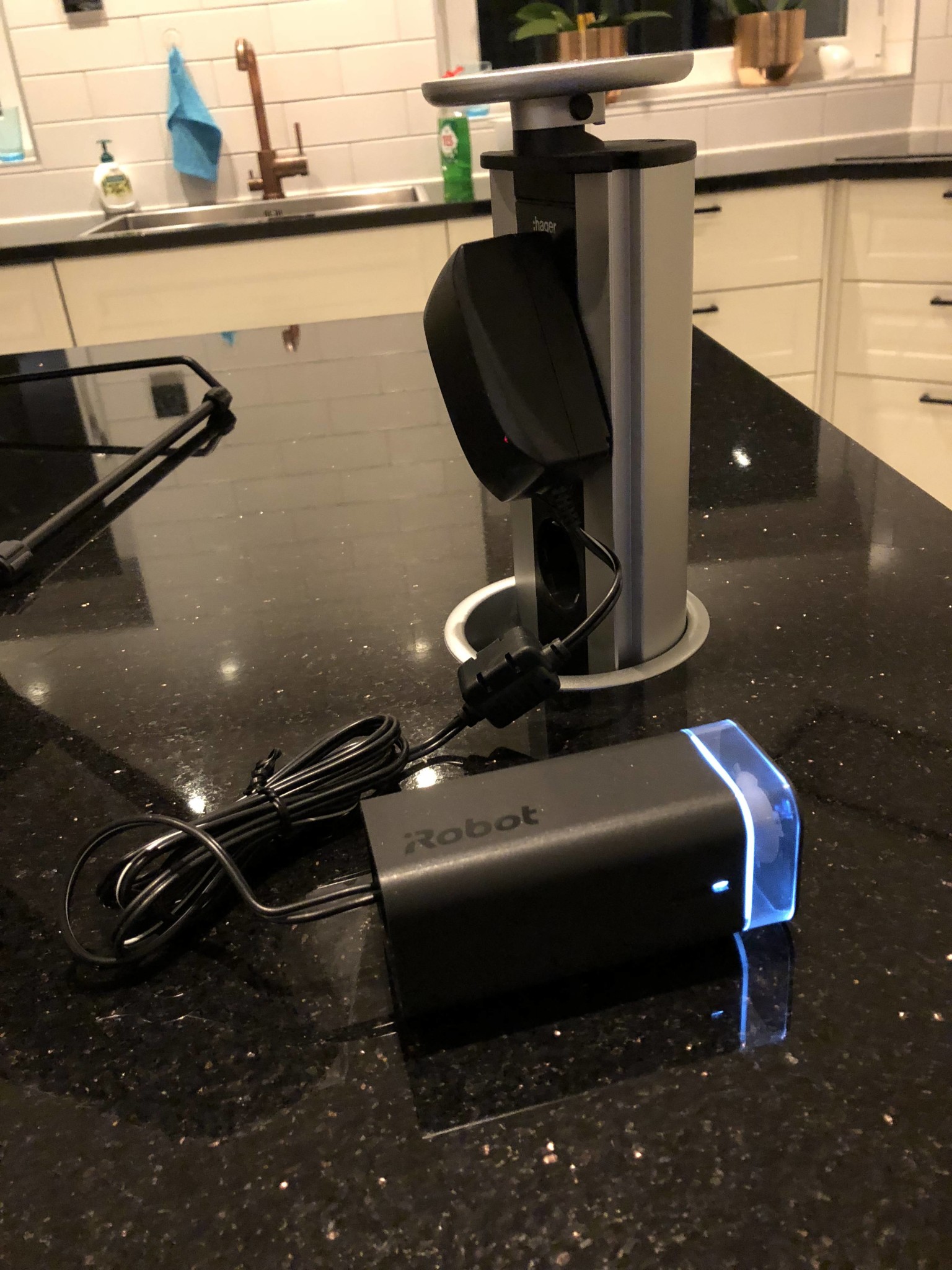

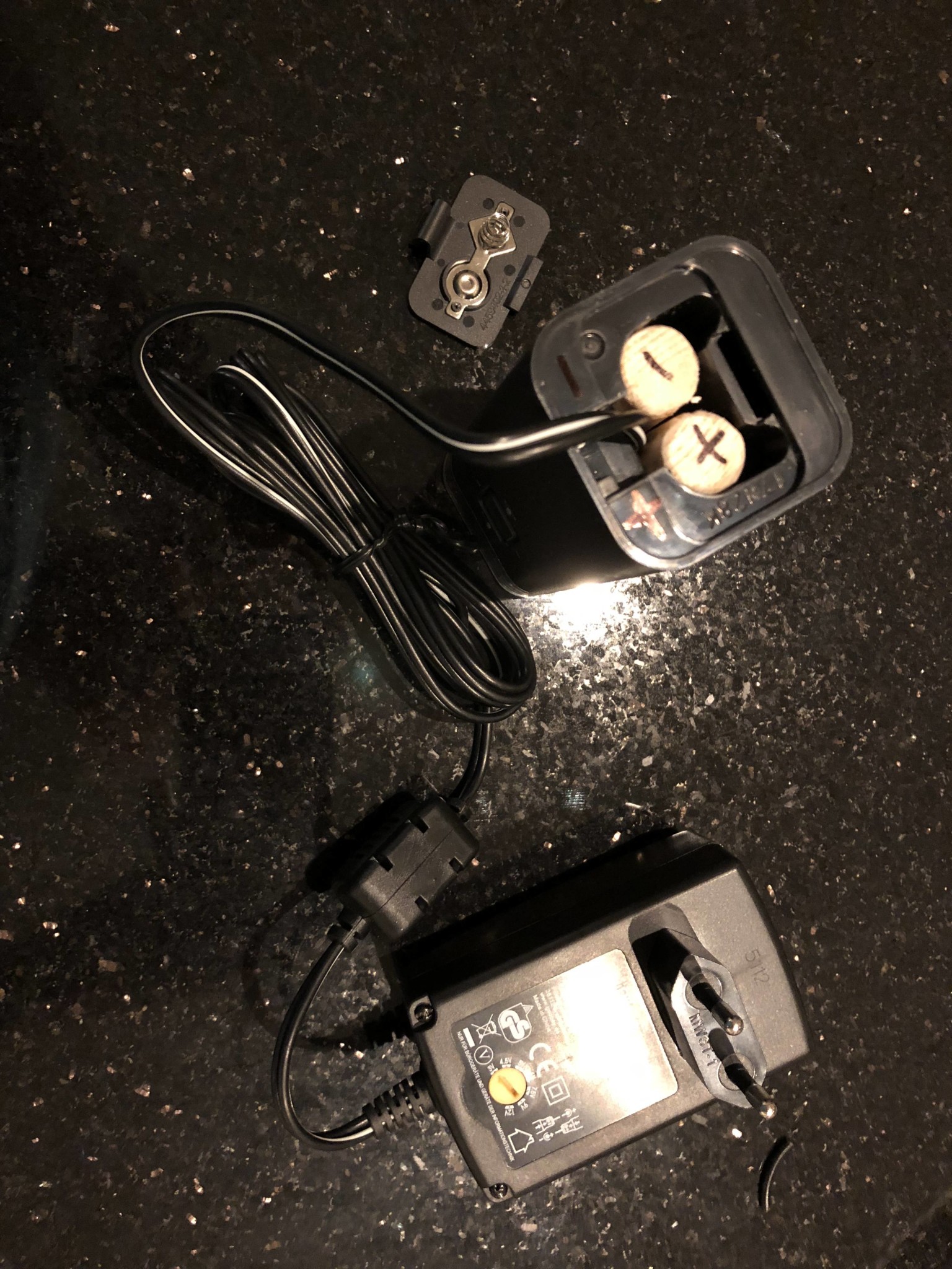

Gick hur bra som helst. Enda missen var att jag egentligen tänkte mina låtsasbatterier skulle göra att jag inte behövde göra åverkan på själva fjärren. Men tänkte inte på att sladden måste ut också .
Aja, funkar gör det. Nu kan jag bestämma om damsugarroboten ska damsuga hela huset eller bara de två första rummen den har access i.
Strömförsörjningsadapter och två uppladdningsbara batterier på ett mörkt bord.
En öppen fjärrkontroll med träbitar som låtsasbatterier och en extern batterieliminator ansluten med kabel.
Bild av fjärrkontroll med hemmagjord batterieliminator ansluten via sladd på köksbänk.
En enhet ansluten till eluttag via batterieliminator med en synlig sladd på ett köksbänk.
PS. Min batterieliminator gav 3.2V när jag mätte den. Även om den är specad på 3.
Dock var det en jag hittade i en låda hemma, säkert billigt skräp från början
