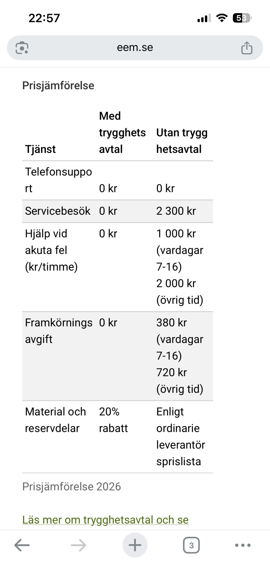

Varför serviceavtal?N Nanberg99 skrev:
Vad ingår i serviceavtalet?
Vi har fått erbjudande om serviceavtal några gånger, har inte tagit det någon gång, vi köpte huset när fjv-centralen var ca tre år, den är nu 20 år.
Det enda jag har "behövt" byta är cirkulationspumpen eftersom den vibrerade och lät lite. Sen har jag bytt reglercentralen bara för att jag ville få lite bättre inställningsmöjligheter. Har totalt lagt mindre än 10 kkr på material under 17 år, varav 4-5 kkr på "villhöver".
Själva fjv-centralen kan man köpa löst för 20-30 kkr.N Nanberg99 skrev:
Vi köpte huset för snart 2 år sen och då var pumpen redan 23 år. Därför valde vi serviceavtal.
Jag hade inte heller tecknat det om centralen var nyare
OK , klarar sig bra om det fungerar som det ska nu. Är mest pumpen som bråkar och kanske en uppdatering av regleringen, för mer funktioner. Men varför även byta reglering om det fungerar. Men så är det, teknikens under är inte slut än och alla ska ha något som kallas smarta hem, när det gammla fungerar perfekt och kostar inte något extra.N Nanberg99 skrev:
Med magen skulle jag satsa på LVP, stänga fjärrvärmen (om du får), slipper dess fasta avgifter.N Nanberg99 skrev:Jag har under några månaders tid gått i tankarna att byta ut min fjärrvärme mot en alternativ uppvärmning på grund av höga priser efter flera höga prishöjningar de senaste åren.

Men.. Man behöver inga serviceavtal på värmeanläggningar! Det dom eventuellt kontrollerar kan man göra själv.
Har egen erfarenhet av både fjärrvärme, värmepump respektive eluppvärmning i de hus jag ägt/äger.
