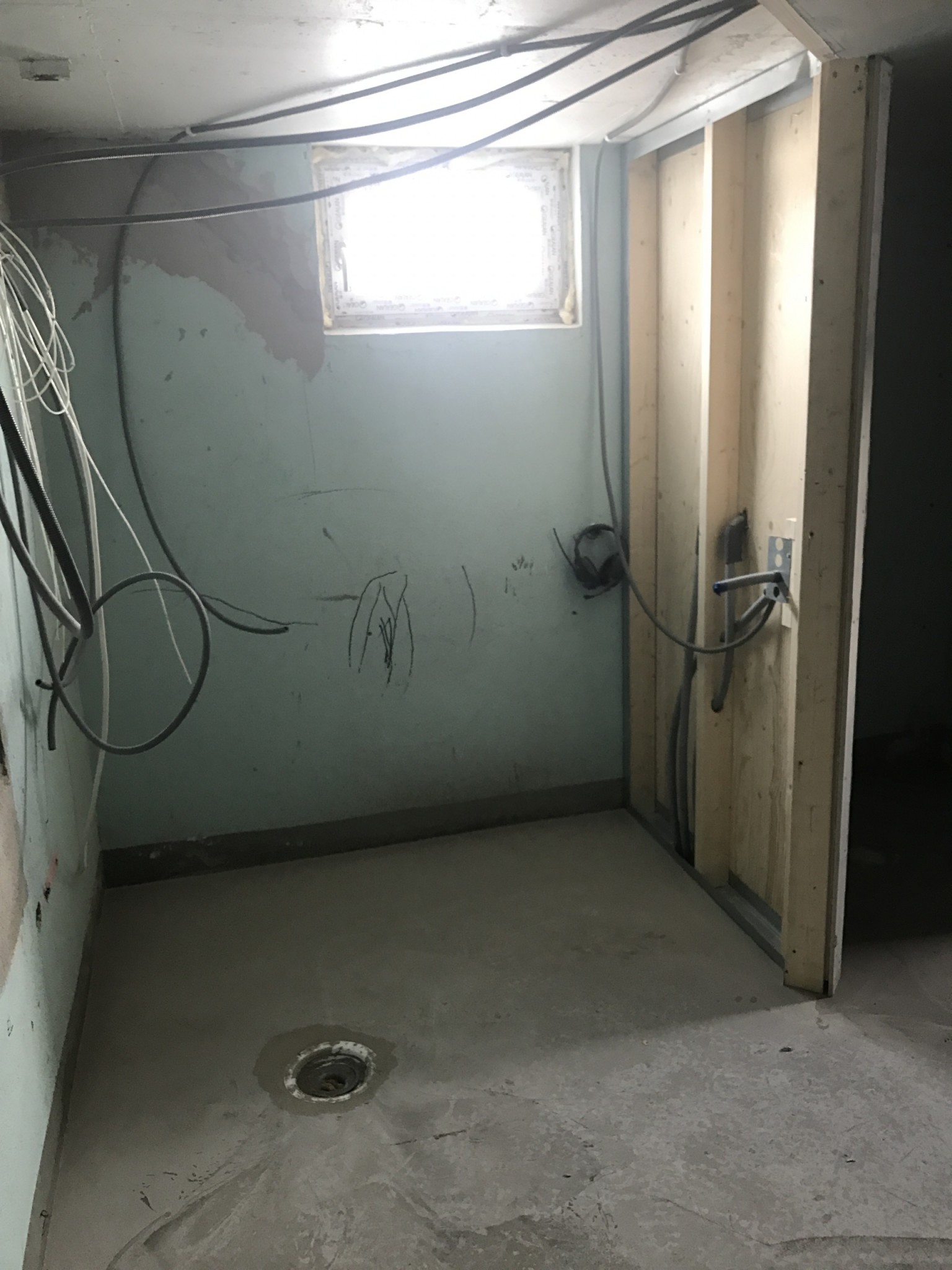

Håller på med mitt källarprojekt och börjar närma mig sluttampen och bygga bastun i rummet. Men man blir ju tokig av alla olika byggbeskrivningar på bastu.
Här har ni förutsättningar.
-Hus byggt -63.
-Ej dränerat ( Dock ligger högt och bra fuktvärden i källaren)
- Nygjutet golv i hela badrumsdelen i denna ordning. 10cm eps, 5cm XPs, Armering, Vattenburen golvvärme, 10cm Platta, 2cm Flytspackel, (Kommer även bli tätskikt över hela golvet)
- Hela övriga källaren är plattan oisolerat.
- Ytterväggar är betonghålsten

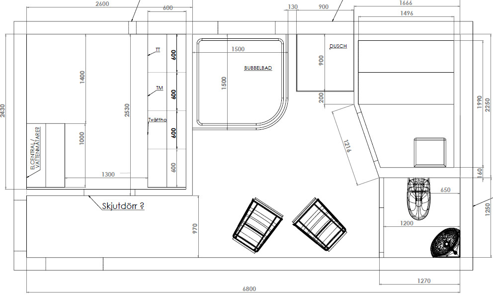

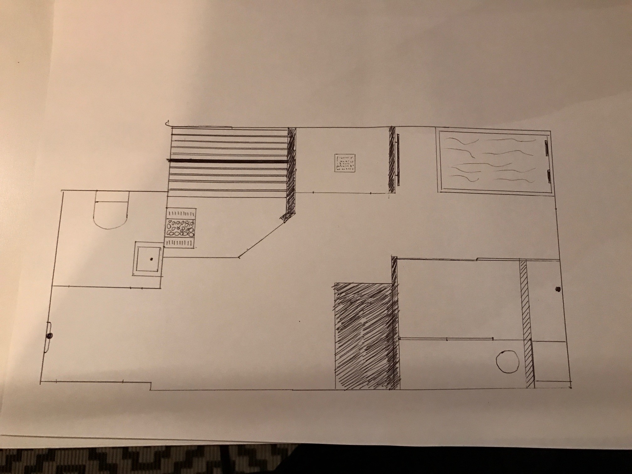

Som ni ser på bilden så är:
- 1 Vägg av bastun en Yttervägg, betonghålsten
- 1 vägg är halva Yttervägg och halva avgränsas mot lilltoan (denna också betonghålsten & puts)
- 1 vägg är helglasad, som vätter ut mot resten av relaxen.
- 1 vägg är en Nybyggd vägg som vätter mot duschdelen. Den nybyggda väggen har denna konstruktion.
- Plåtskena, golv, tak & vägg mot yttervägg. Uppreglad med 45 x 95 träregel. Från duschen sett är väggen beklädd med. Kakel, tätskikt, gips, plyfa. Mot bastun sett är den fortfarande öppen.

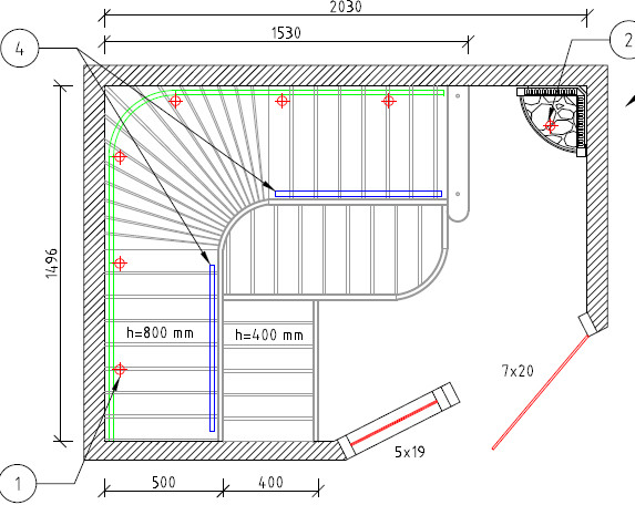

Bastun ska se ut som den ena bifogade bilden.
