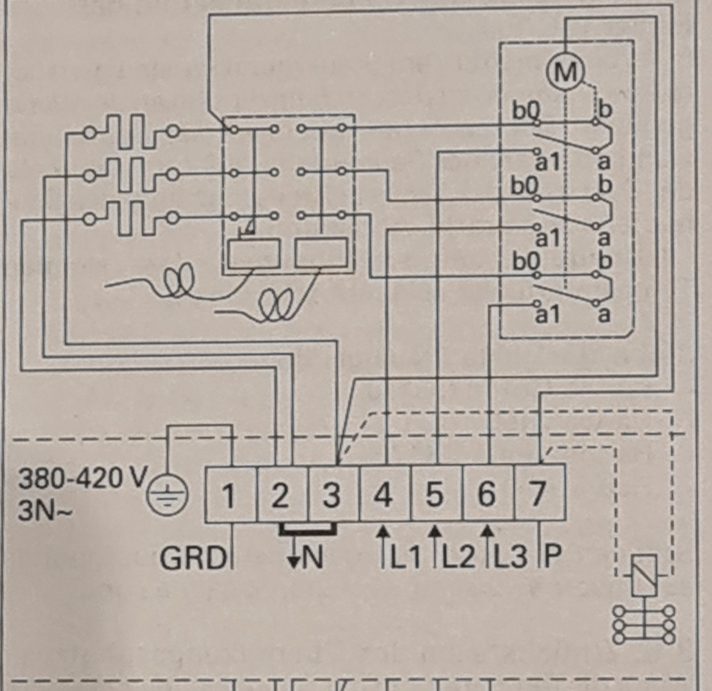

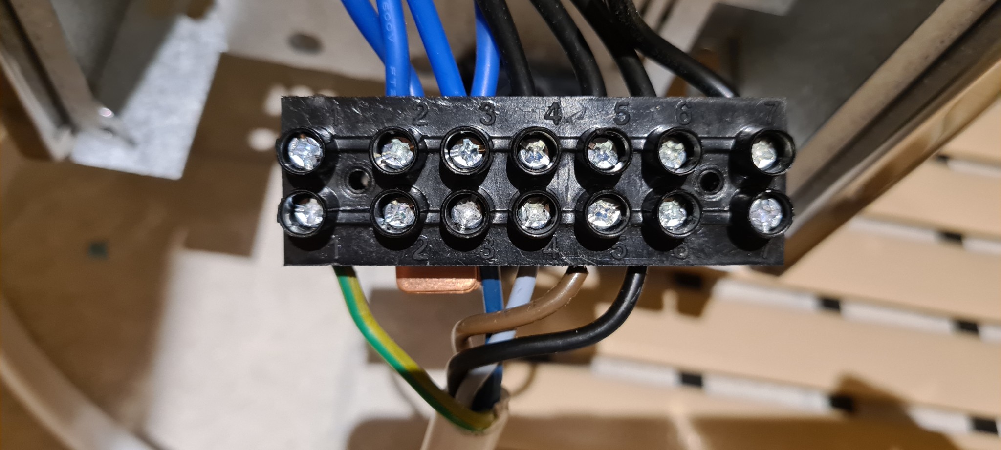

Hej, vi har gjort om badrummet i en 70 tals hus. Elektriker har använd gamla bastu kabel (3 fas - 3 vita kablar). Nu har vi fått vårt nya bastu och aggregat ska anslutas. Enligt anvisning ska anslutas jord kontakt (klar), neutral ( blå- också klar), L1,L2,L3 och en 4:e kontakt P.
Fråga 1: hur ansluter jag en ny 3 fas kabel (brun,grå,svart) till en gammal 3 fas (3×vit) ?
Fråga 2: vad gör jag med P?
Tack så mycket för hjälpen. Med bästa hälsningar, jocke
Elanslutningsplint med gammal trefaskabel och skyddsjordsledning i ett renoverat badrum.
Elektriskt schema för bastuaggregat med anslutningar för jord, neutral, tre faser och en manöverplint P.

Som så ofta är tillverkarens schema inte ritat enligt grundläggande grundregler för scheman och inte heller komplett.
Därför svårt att se när P ska anslutas.
Finns säkert flera läsare, som har ett liknande aggregat och kan förklara när P ska anslutas.
I övrigt har de tre fasernas färg ingen betydelse. Självklart ska neutralledaren vara blå och anslutas till N och skyddsjorden vara gulgrön och anslutas plint 1.

Detta ska framgå i inst.anvisningarna. Ser ut som det lämnas spänning på P-plinten för manövrering av en extern kontaktor.

ppoonnttuuss ·
Exakt, när kretsen är sluten, dvs när slingan värmer, så är det spänning på P.

AFAndersson ·
P kan användas för att via en extern kontaktor (syns streckad nere till höger på schemat) koppla bort någon annan stor förbrukare (t.ex. elvärme, VV-beredare) när bastun är i drift.
